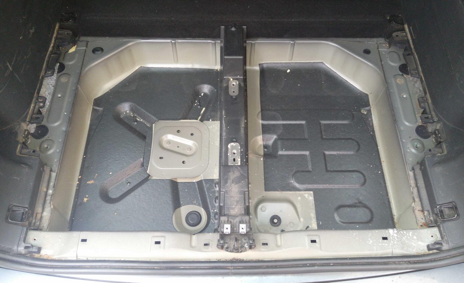

Hab mich jetzt aber selbst mal dran getraut und bin weiter gekommen, die Kollateralschäden sind dabei überschaubar geblieben.
Es sind wirklich nur die Verkleidungsstreifen links und rechts, die raus müssen. Nach oben, und mit ziemlicher Überzeugungskraft. Auf der rechten Seite sind mir zwei Rastnasen abgebrochen, das war alles an Kollateralschaden.
Was da an Dreck zum Vorschein kommt... :(
Die äußeren Schrauben der Sitzbegestigung unter der Verkleidung haben Tx50, in der Mitte zwischen den Sitzen haben zwei ebenfalls Tx50, die größeren haben Tx55.
Zudem sind die Schienen nach hinten unter der Verkleidung festgeschraubt. Dazu die Heckabschlussverkleidung abschrauben, mit 4x Tx20 unterhalb der Kunststoffpilze, die die klappbaren Bodenabdeckungen an der Heckabschlussverkleidung befestigen (orangene Pfeile). Die Kunststoffpilze und Bodenabdeckungen müssen dafür nicht raus (das wusste ich dann hinterher auch 😉)
Die Sitzschienen sind außen (grüner Kreis) mit den silbernen Sechskant SW10 angeschraubt, innen (blauer Kreis) mit den schwarzen Tx30.
Und dann ist der Kofferraum leer.

Was mir beim letzten Bild auffällt: Die C4GPI mit Reifenpannenset (also die mit Luftfederung) haben unter der Mulde für den linken Sitz der dritten Reihe eine weitere Mulde, wo das Reifenpannenset und das Bordwerkzeug verstaut sind. Da wurden also unterschiedliche Blechteile verbaut.
Unterschiedliche Blechteile - aber anscheinend die gleichen Dämm- und Filzbodenteile. Ich habe mich schon gewundert, warum da ein Teil vom Filzboden wegklappbar ist.

Unter dem linken Hecksitzt hat es einen ausgeschnittenen Bereich im Bodenfilz, den man hochklappen kann. Bei meinem zweiten Bild, mit der abgebauten Heckabschlussleiste, erkennt man das an der feinen helleren Linie links, um die Torx-Schlüssel herum.
