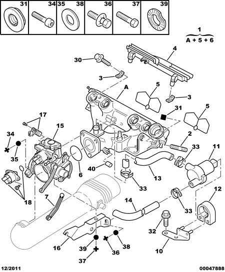

Bei der Gelegenheit möchte ich mal fragen ob das Modell überhaupt einen Leerlaufsteller besitzt ? Bei diesem Modell gibt es einen Deckel dort, wo bei unserem ca. 6 Monate jüngerem 1.8i der Leerlaufsteller sitzt.

Ziemlich sicher ja. Auf den Leerlaufsteller verzichten kann man eigentlich nur, wenn man einen Vergaser hat oder eine vom Steuergerät betätigte Drosselklappe. Und natürlich beim Selbstzünder.

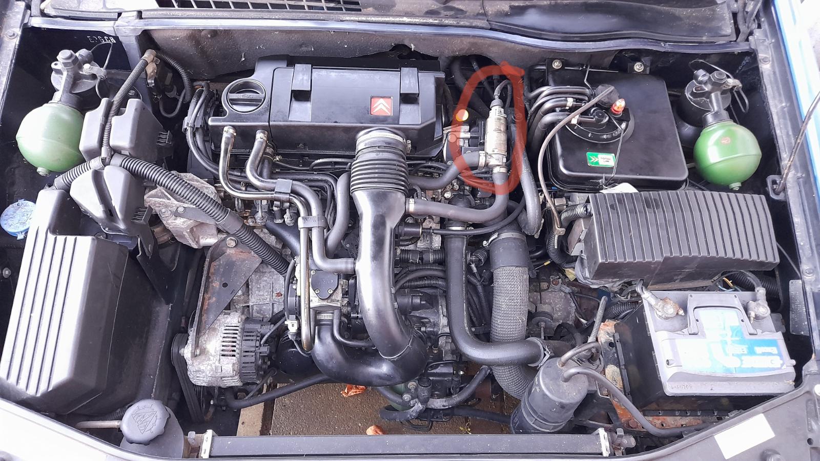

der leerlaufsteller sitzt direkt neben dem LHM Reservoir, links daneben, und wer auch immer ihn kauft und wieder fit macht, SOFORT die beiden kühlerhalteklammern erneuern, die sehen ziemlich hinüber aus und brechen in absehbarer Zeit, und wenn sie brechen, immer dort wo sie in den Mulden aus Kunststoff sitzen (im kühlergehäuse selbst) hat zur Folge das dort Bewegung erfolgt die den Kunststoff durchscheuert was zwangsweise zu einem undichten kühler führt, befestigungsseitig ist das bei Xantia wie ZX identisch.

Das Teil (Bosch) dürfte die Funktion übernehmen.
Die 11 heißt Leerlaufkompensator.
links neben dem Reservoir ist das Domlager. Der Leerlaufsteller ist rechts daneben. ;)
Kommt wohl drauf an von wo aus der Betrachter in den Motorraum kuckt, oder? Auf dem Foto vom Motorraum von Jan isser links vom LHM Reservoir, kuck ich vom Fahrersitz aus unter der Haube durch sitzt er rechts vom LHM reservoir😂😂😂😂😂😂
