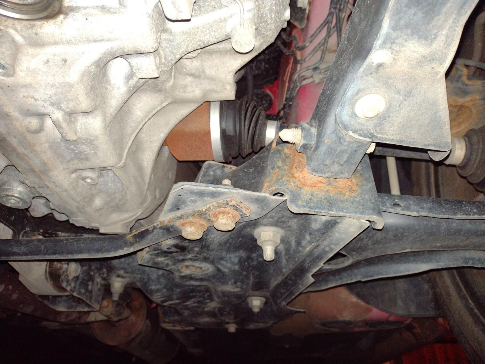

Nach drei Jahren habe ich vorne an der Achsaufhängung Flugrost auf beiden Seiten,
was weiter hinten ist muss ich erst mal noch checken.
Das kann doch nicht sein das ein Auto mit 30 TKM und 3 Jahren schon anfängt zu Rosten oder?

large.IMG_20230112_215701582.jpg.59b5016dabe56ca25a7b014a6881e199.jpglarge.IMG_20230112_215650395.jpg.1e1f60fa86c260e75f03f96621c613f8.jpglarge.IMG_20230112_215631763.jpg.7c4093162c36debc6b227112b00b459f.jpglarge.IMG_20230112_215604283.jpg.c6eb3780174b020dfeb3b4987792523e.jpg
Hoffe man erkennt was ich meine

...bei mir auch nicht - aber ich denke das meine vier Bilder erkennbar sind ???
Ja. Alles klar und deutlich zu erkennen 😁
Erstmal ist Rost an den Teilen und in dem Stadium harmlos.
Dennoch finde ich das für 3 Jahre schon etwas armselig. Wohnst Du in einer salzreichen Gegend ? Dann ist das normal.
Wenn Du etwas begabt bist, entfernst Du den Rost grob und schmierst Fertan drauf. Wenn Du es ganz gut machen willst, gehst Du hinterher noch mit Wachs drüber.
das sieht in der Tat scheisse aus. Weder unser 2016er C3 mit 60.000 km noch der 2010er C6 mit 175.000 haben solche Rostansätze

Das Auto ist genau 3 Jahre alt und in dieser Zeit war so gut wie kein Schnee, bzw. so gut wie kein Streusalz auf unseren Straßen in Franken, zudem waren wir
auch nie in Schneereichen Gegenden.
Ich finde es auch erbärmlich das nach der Zeit und 30 TKM sowas auftritt, mal gespannt wie es unter dem restlichen Auto ausschaut...
Das erinnert ich an Zeiten von R4, Käfer 1302, Opel Rekord C usw.
Die Achsteile an Fahrzeugen des aktuellen Jahrtausends sind leider eher günstig beschichtet. Da sind auch Neufahrzeuge teilweise schon rostig.
Erstmal macht das ne ganze lange Weile nix , wird erst in vielen Jahren zum Problem. Wenns dich stört -> Fahrzeug konservieren lassen, kostet leider vierstellig. Ich mach jedes Jahr zwei, drei Fahrzeuge aus dem Bekanntenkreis. Bei Salz leider notwendig, wenn es lang halten soll.

Da ist nur die KTL Beschichtung drauf, das rostet immer. Quasi historisch, seit es die Träger gibt. Wenn die aus korrossionsfestem Stahl sind, dann dauert das gute 10 Jahre, bis es zu einem Problem wird. Kenne ich vom Eurovan 1. Als man die Stahlqualität bei Opel reduzierte, rosteten die in 5 Jahren durch, dass führte zu einer Rückrufaktion. Seither sind die Hersteller klüger und fertigen wieder aus besserem Material, das hält dann eben 10 Jahre unter den 'normalen' Bedingungen.

Ich sehe da jetzt nichts außergewöhnliches, so kann heute fast jedes Auto nach drei Jahren aussehen. Je nach Salz-/Taumitteleinsatz in der Region, Stellplatz, Nutzungsweise. "Premium"fahrzeuge mit Achsen und Fahrwerksteilen aus Aluminium können besser aussehen, eine Zeit lang zumindest.
Kommt jetzt drauf an, wie lange man das Auto fahren möchte oder welche Freude man dem nächsten Besitzer machen möchte. Aber der Achsträger wird die nächsten 5-10 Jahre nicht durchrosten.
Wenn man's für's gute Gewissen schöner haben will: Entrosten, lackieren, versiegeln/konservieren. Letzteres bei Achsträgern/Fahrschemeln immer auch von innen!!
edit: 'Mein' Toyoda aus 2020 hat genausolche Rostansätze an den Schweißnähten und Schrauben. Mein Mazda nicht, den habe ich konserviert, leider war das Dinitrol in Braun ein Fehlgriff, sieht nicht wirklich schön aus...

-saubermachen, Rost und lose Farbe abnadeln
-KLine Rost Stop Primer (jedwede Art von Farbe oder Rostumwandler nur, wenn der Rost ordentlich mechanisch entfernt wird, sonst lieber bleiben lassen)
-Dinitrol ML
-Dinitrol High Performance Wachs
Fluidfilm ist für direkten Rostauftrag. Das zieht da rein, löst den losen Rost, wenn vorhanden, und konserviert dann auf dem verbliebenden Rost. Ist praktisch, wenn man losen Rost loswerden will. Und wenn man Fluidfilm wieder loswerden will, dann hilft abwaschen mit Seifenlauge.

FluidFilm außen bringt an den Achsen nix. Das sprüh ich nur auf Bitumenvergewaltigte Autos drauf, bis mal jemand Lust oder Geld hat das Bitumenzeug wieder wegzublasen. Ansonsten gehört draußen Wachs drauf.
Fluid Film an Teilen mit Wasserbeschuss ist wirklich allenfalls kurzfristige Hilfe.
Erst Owatrol Öl zum Rost sättigen, am nächsten Tag Wachs. So behandle ich angerostete Teile oder auch die Unterbodenfalze. Das Owatrol kriecht wunderbar, so dass es eventuell in den Falzen vorhandenen, aber (noch) nicht sichtbaren Rost erreicht. Das Wachs schließt das Ganze dann so ab, dann hoffentlich kein (Salz-)Wasser mehr an die angerostete Stelle bzw. den Falz kommt.
