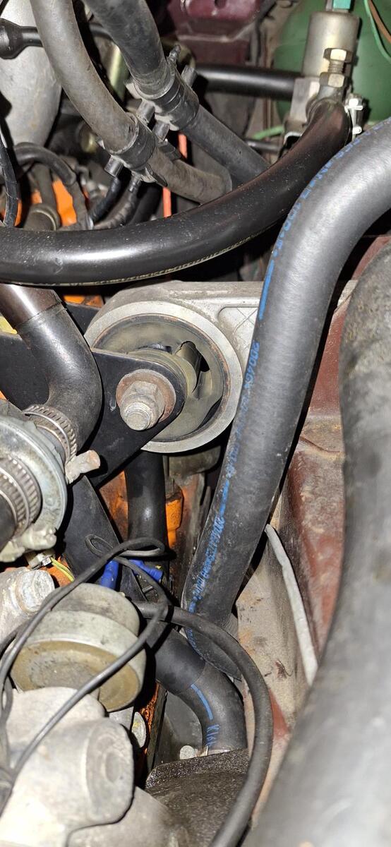

Hallo zusammen,
bei meinem CX GTi Turbo 2 ist bei der oberen Motoraufhängung mal wieder der Gummi eingerissen, die Nachfertigungen haben einfach nicht die Originalqualität...
Hat jemand Erfahrungen, wie man das Problem in den Griff bekommt?
Ich habe gehört, dass manche statt des großen Knochens 2 kleine einbauen, neulich hörte ich, dass es die Haltbarkeit erhöht, wenn man beim Einpressen einer neuen Buchse, diese um 90° dreht (die Aussparungen im Gummi nach oben/unten).
Oder gbt es alternativ moderne Gummi-Metall-Lager mit gleichen Abmessungen, die in den Knochen passen oder setzt man gleich einen massiven Kautschukzylinder ein?
Danke für Eure Tipps,
Martin

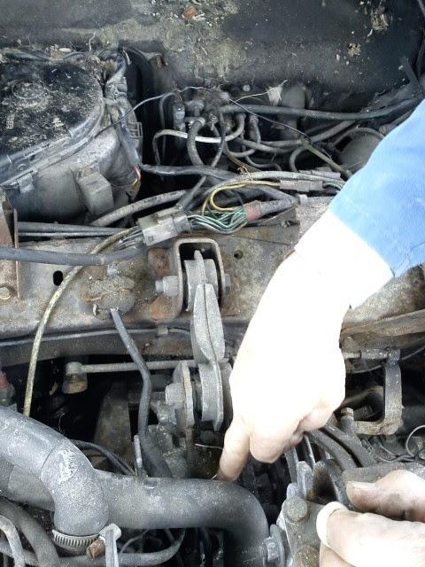

Hier (zwar bei einem Diesel) der zusätzliche kleine Knochen.
Der Seniorchef meiner Citroën Werkstatt hatte diese Lösung  vor ein paar Jahren auch bei meinem Prestige empfohlen.
Bearbeitet von badscooter

Am 15.1.2023 um 19:08 schrieb badscooter:
das interessiert mich!
Könntest Du bitte den Zweitknochen und besonders dessen Befestigung nochmals mit einem genauen Foto zeigen??
Das wäre sehr nett, vielen Dank!
Grüße: Be
Link zu diesem Kommentar
Auf anderen Seiten teilen
vor 25 Minuten schrieb Bernhard2:
Hallo! Tut mir leid, der CX am Foto existiert leider nicht mehr und meinen Prestige habe verkauft bevor ich das umsetzen habe können. Ich kann in absehbarer Zeit leider auch nicht nachfragen.
Andreas Strunk
der zweite Knochen wird einfach neben den ersten Knochen gesetzt und alles mit längeren Schrauben verbunden. Der grosse Knochen kommt an die vorgesehene originale Stelle, der kleine daneben. So bin ich viele Jahre mit meinem TD2 unterwegs gewesen und das dauernde Reissen der Knochen war Geschichte
