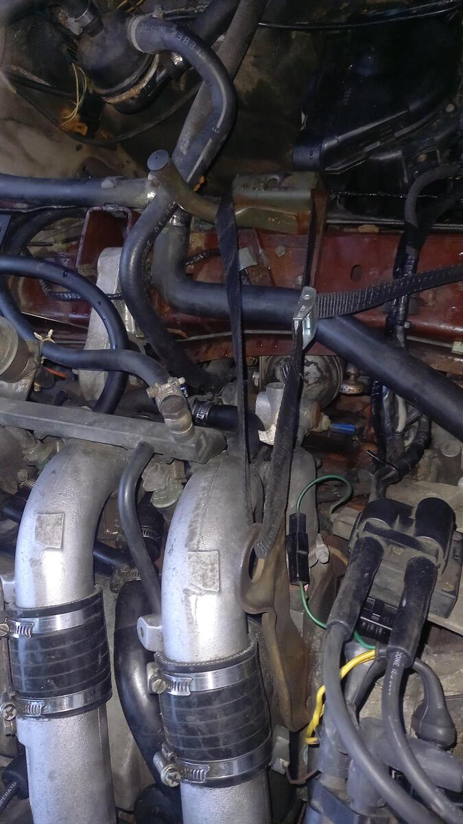

Ok, also eher auf der Fahrerseite anbringen ?! Danke. Mfg
Ja, da bietet es sich an. Im Grunde ist es selbsterklärend.
vor 35 Minuten schrieb AXGTVOLCANE:
Du meinst den Gurt? An der Öse, wie ich schrieb. Und die sitzt ziemlich mittig.
Oder sprichst Du vom zusätzlichen Knochen?
vor einer Stunde schrieb holger s:
Ich habe vom Gurt gesprochen.
Das heisst auch bei einer GTI Turbo koennte man auf den kleinen Knochen zuŕückgreifen ?
Ist sicher nicht optimal, aber angesichts der Haltbarkeit der aktuell verfügbaren großen Knochen wohl eine Alternative.

Hm, ich habe mir die Stelle mal angesehen: Welche Art Gurt ist hier genau gemeint ? So wie ich es sehe ist da kaum Platz um deen zu befestigen ohne irgend etwas im Weg zu habe mit dem Risiko jenes kapput zu maachen (Elektik, Schläuche, Leitungen ...)
So zum Beispiel:
Natürlich mit Ratschengurt um den Motor ziehen zu können. Der lag aber gerade nicht in Griffweite, daher zur Illustation mit diesem Exemplar.

vor 12 Stunden schrieb bx-basis:
So zum Beispiel:
Hallo. Ok, danke ich schaue mir das nochmal heute Abend an. Sie haben das schonn so wie auf dem Foto gezeigt umgesetzt ?
vor 50 Minuten schrieb AXGTVOLCANE:
Ich jedenfalls hab das so gemacht. Der Hinweis kam hier im Forum von jemandem, der das auch so gemacht hatte.
Der Vorteil gegenüber allen Brechstangenmethoden ist, dass man den Motor millimeterweise in die richtige Position heben kann.
Ich mache das immer so, hab es auch noch nie anders versucht.

vor 12 Stunden schrieb holger s:
die Methode mit Brechstange bzw mit einer langen, stabilen Holzlatte funktioniert hervorragend, allerdings braucht man dafür einen 2. Mann. Alleine gehts so nicht, dann gehts nur mit dem Gurt oder Kran
vor einer Stunde schrieb Andreas Strunk:
Ist das dann die »einen Millimeter noch – okay bleib so«-Methode? Wie früher mit der Fernsehantenne?
Wie lange muss denn der arme zweite Mann / Frau / Divers da stehen bis der Knochen umgebaut ist?
Ich hatte das mit Holzlatte immer alleine hinbekommen, würde es aber so nicht mehr machen, auch nicht mit stabilem Brett vor dem Kühler. Purer Stress. Spanngurt ist doch viel sicherer.

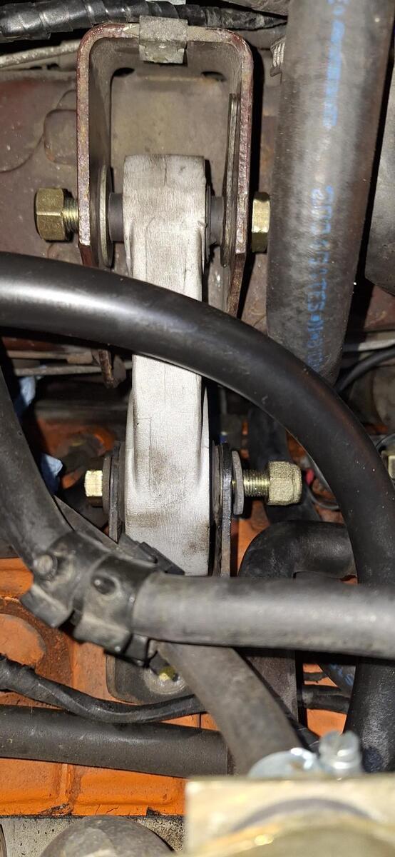

Kann mir jemand nochmals erläutern, wo wieviele Scheiben sitzen sollten. Ich habe am kleinen Ende jeweils links und rechts eine von 2 mm und am Motor eine von 1 mm zur Motormitte hin ?  Das sollte so ok sein oder ? Danke
Die Scheiben so anordnen daß der Knochen keinen seitlichen Versatz hat.
Du schraubst die motorseitige Schraube fast fest und damit richtet sich der Knochen aus, die Ausgleichsscheiben kommen da auf der Seite des Trägers rein wo eine Lücke entsteht, normalweise sollte es ja so bleiben wie es war, wenn der Vorgänger alles richtig gemacht hat.
vor 13 Minuten schrieb Kroack:
Deemnach wärde auf der Motorseite keine Scheibe angebracht ?
Bei meinem war keine Ausgleichsscheibe innerhalb des " U " nur außen die Beilagscheiben, denke ist überall so...

Hab leider kein Vilarge.IMG_2882.JPG.806aad438df0688924aab7703192e6e6.JPGdeo gedreht aber falls Du BX-Basis nicht glaubst....
Danke für den Tipp, bei mir steht der Knochenwechsel in den nächsten Wochen auch mal an, habe mir schon überlegt wie ich den Motor denn unterstellen soll, auf die Idee mit dem Spannset bin ich aber noch nicht gekommen.
Bedanke Dich bei BX-Basis, den Trick hab ich von ihm....
