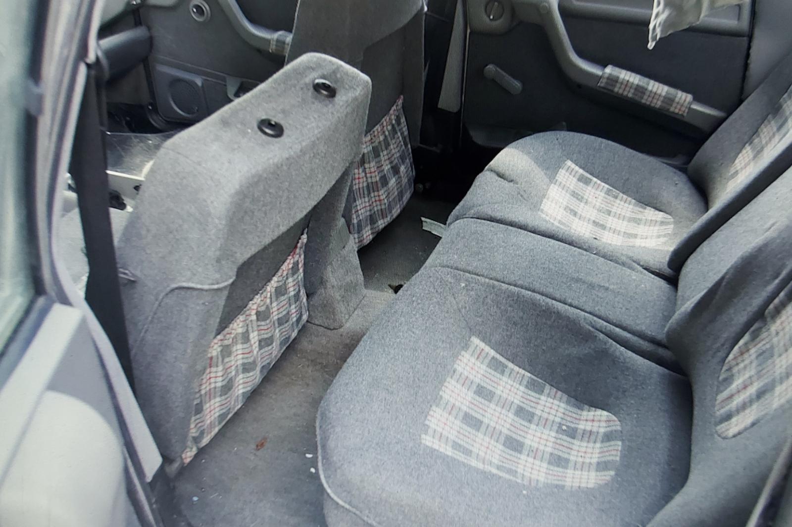

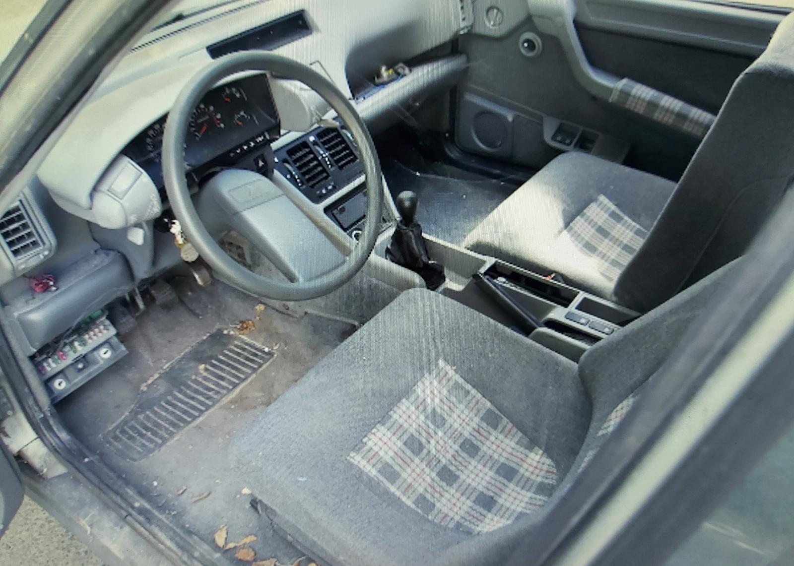

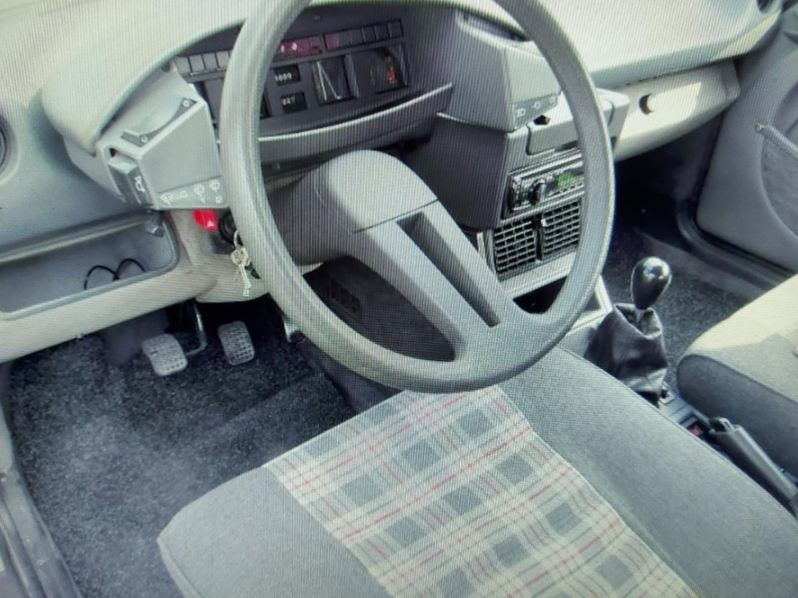

Hat jemand Bilder wie der Stoff der Originalsitze aussah?
Leader Serie 1 / Serie 2
20230120_194745.jpg.dada79dc910888e45e7e946a81e147ef.jpg20230120_194910.jpg.c9c1286d929749de4e875242206bf202.jpg20230120_194058.jpg.544d58ec0525254d3c51bcbe225db5b3.jpg
Ich persönlich finde das Stoffmuster von  Serie 1 schöner, da es vorne bis zum Sitzende geht - war wohl dennoch nicht bei allen Serie 1 so. Siehe Bild 1 und 4 .
Ich meinte 1 und 3.
vor einer Stunde schrieb sylvester:
Vielen Dank, Sylvester! Toller Stoff. Finde ich schöner als die dunkle GTI Ausstattung die in meinen reingekommen ist. Du hast eine PM wegen der Spiegel...😄

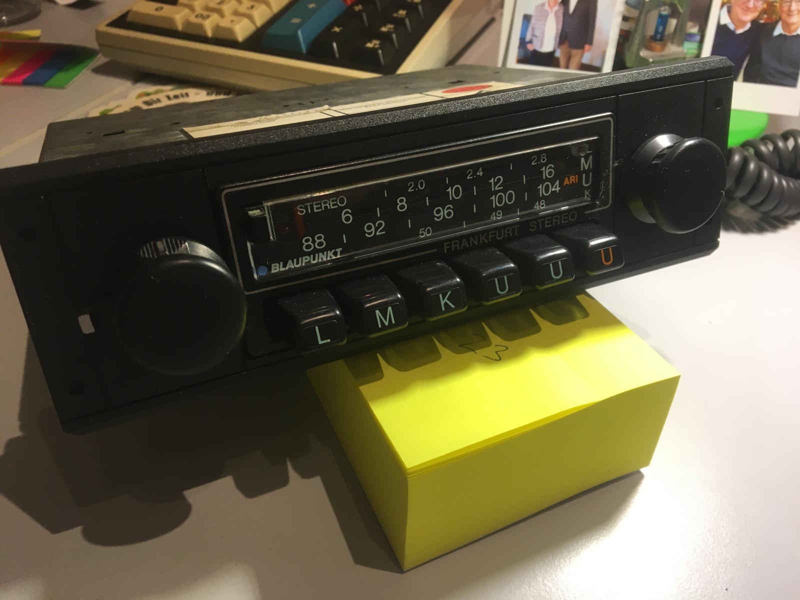

Das ist jetzt das neue Radio für meinen CX. Steht ihm sehr gut! Blaupunkt Frankfurt Stereo ca. 1978 mit Bluetooth Adapter. Toller Klang und sehr guter Empfang. Weil man unten neben der Handbremse ja nix sieht... bei dem kann man alles fühlen und blind bedienen. Drei Stationstasten für UKW...
large.20230125_162156202_iOS.jpg.4829ff5607932a0a214a4069048159a8.jpglarge.20230126_163127317_iOS.jpg.3375250e5d6e36fd088c03232280db36.jpg
Ich hatte da zu meinen CX-Zeiten in Grundig SCD 1910. Das spielte CDs auch in senkrechter Lage sauber ab.
Dafür viele kleine Tasten...
