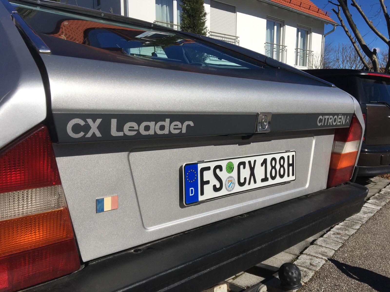

> heute endlich den originalen Schriftzug an der Heckklappe angebracht.

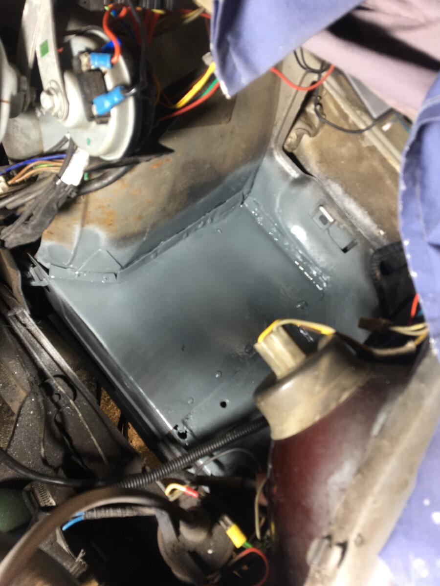

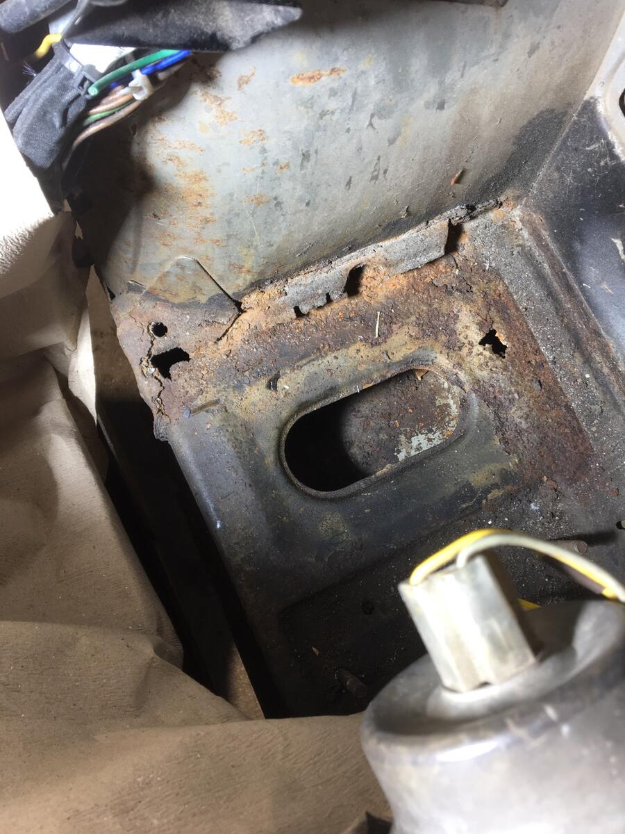

nun war der TÜV fällig. Die Bremsen von waren zu machen und Korrosion im Bereich Batterieblech und darunter.  Da dachte ich mir, es ist an der Zeit endlich ein Schweißgerät zu besitzen! Nun habe ich mir ein Ipotools 185SYN zugelegt. Klasse Gerät mit einer Leistung bis 185 Ampere. Mit allem Drum und Dran ca. 1000 Euro 💶 da ist ein gescheiter Druckminderer, Gasflasche, und Flaschenrollwagen und einiges an wichtigem Zubehör dabei.
Dann habe ich das Batterieblech ersetzt. Waren in allem ca. 15 Stunden Arbeit. Da ist das Gerät im Vergleich zu Werkstattkosten doch schon wieder drin!  Ich freue mich, dass mir das Thema Rost keine Sorgen mehr macht…

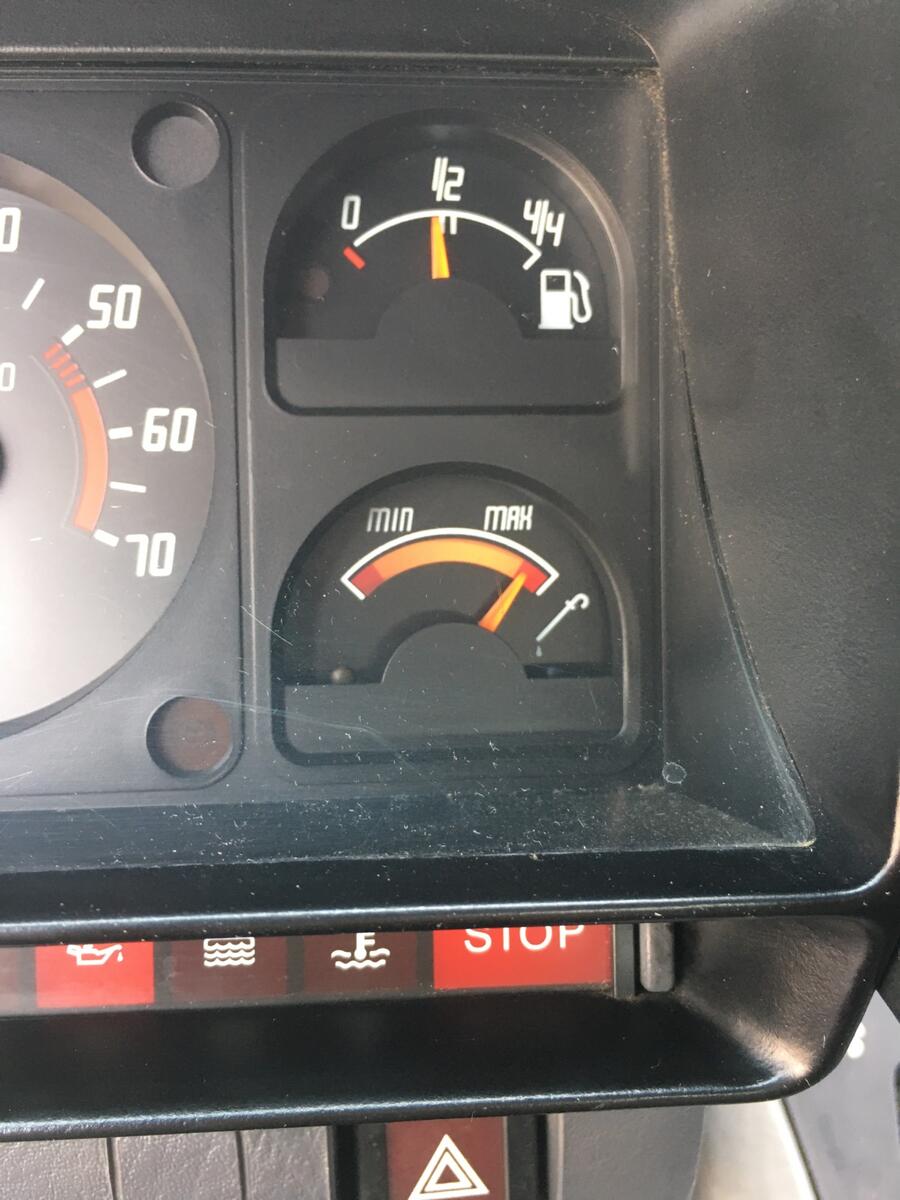

endlich!!!!! Die Ölstandsanzeige funktioniert!!!! Freue mich so 😊
IC auf der Platine war kaputt. Habe aus zwei zugekauften Armaturen die Platinen ausgebaut. Beide funktionieren!  Aber angezeigt hat die Anzeige trotzdem nicht. Ab unter den Motor zum Geber. Stecker war total verölt und am Geber Stecker war ein Kabel abgerissen. Hatte natürlich vorher durchgemessen und konnte einen Widerstand messen. Das liegt daran, das am Stecker noch ein Widerstand geschaltet ist. Wenn das Kabel dahinter bricht, könnt ihres nicht messen.
Anzeige leuchtet, zeigt den Ölstand richtig an und geht nach kurzer Zeit wieder aus…
wie cool ist das denn??? Freu!!!
