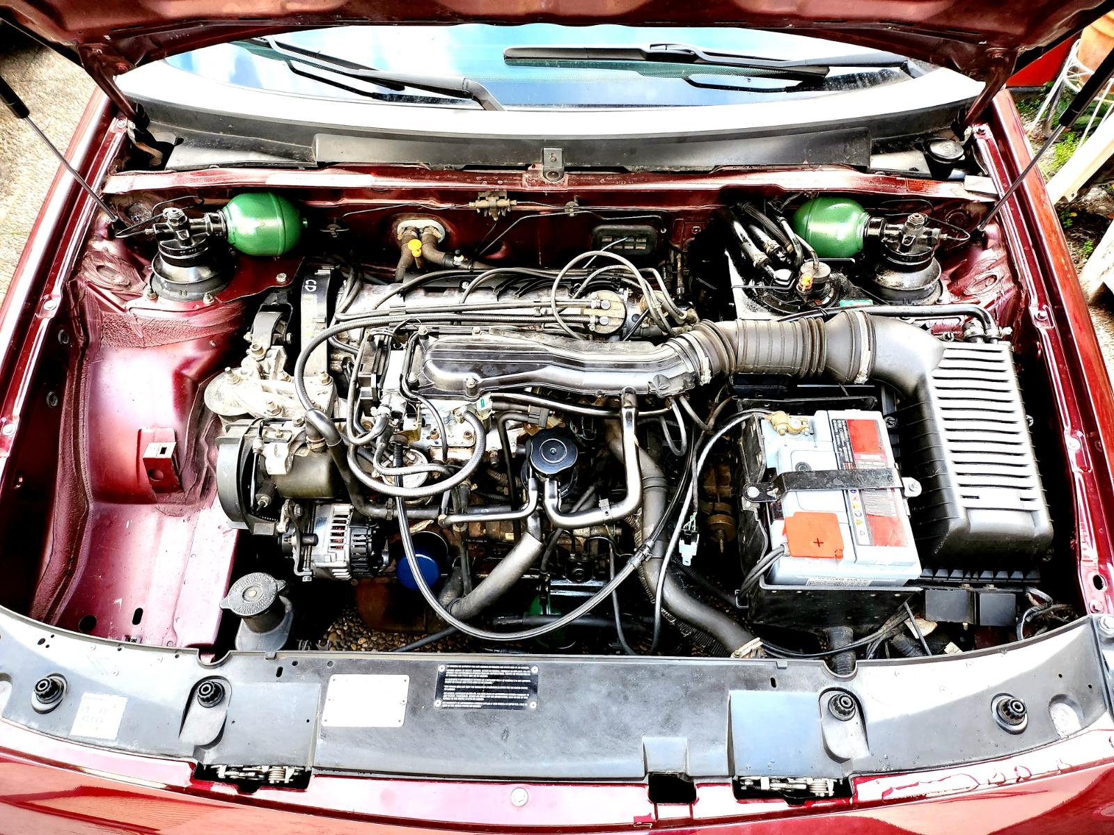

Hier der Fragesteller: Vielen Dank für die ausführliche Kommentierung. Habe inzwischen einen Y3 Probegefahren. Der hatte keinen Stellhebel für "Sport". dementsprechend soll das ein XM (Bj 90) sein, der in Frankreich zugelassen und erst vor kurzem importiert, so in Deutschland sehr selten ist: Ganz ohne Hydractiv. Da, wo im Motorraum vorn links der Kasten mit dem elektronischen Steuermodul ist, ist schlicht nichts. Also die letzte Hydropneumatik ohne Computersteuerung.
Entschieden bin ich noch nicht, aber ein Y3 wird es werden.
vor 11 Stunden schrieb andreas_a:
Was nicht da ist, kann nicht kaputt gehen. Insofern durchaus ein Vorteil.
vor 14 Stunden schrieb andreas_a:
Das sieht dann ungefähr so aus. :D
Wie Andreas schon geschrieben hat - wo nichts ist, kann nichts kaputt gehen. Das hat bei einem XM durchaus auch schon seine Vorteile; man kann mit Fehlersuche im Bereich der Hydractiv-Steuerung sehr viel Zeit zubringen. Mit entsprechenden Kugeln fährt sich ein solcher XM dann auch konsequent dauerhaft sehr weich.
Die Alternative hat hat allerdings mMn auch ihren Reiz. Manche XMen sagen auch, dass ein XM nur mit elektronisch gesteuertem Fahrwerk ein XM ist. Die Aussage lässt sich durchaus unterstützen. Wenn alle Komponenten funktionieren, wie sie sollen, fährt sich ein XM mit Hydractiv auch sehr, sehr gut.
Letztlich würde ich es nicht von der Frage Hydractiv ja oder nein, sondern von der Substanz und dem Zustand des Fahrzeugs abhängig machen. Und von der Wunschmotorisierung - TCT, V6, V6.24V und den 2l 16V gab es mMn auch in F nicht ohne Hydravtiv.
