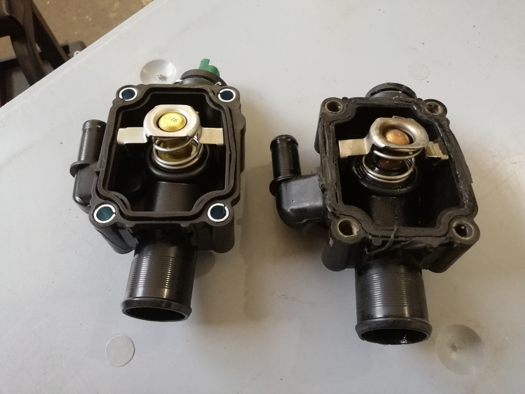

Das alte war tatsächlich auch in kaltem Zustand einen Spalt offen, also definitiv defekt, sieht man auch auf dem Foto ansatzweise. Part 1 sollte somit durch sein.
Part 2, Sensorproblematik, muss sich zeigen. Im neuen Thermostat war nochmal direkt ein neuer Sensor drin (auch witzig, denn das ganze Thermostat MIT Sensor hat 15 Euro gekostet, der Sensor solo 12 Euro glaube ich, hmpf), vielleicht war der kürzlich getauschte ja DOA oder beim Einbau beschädigt.

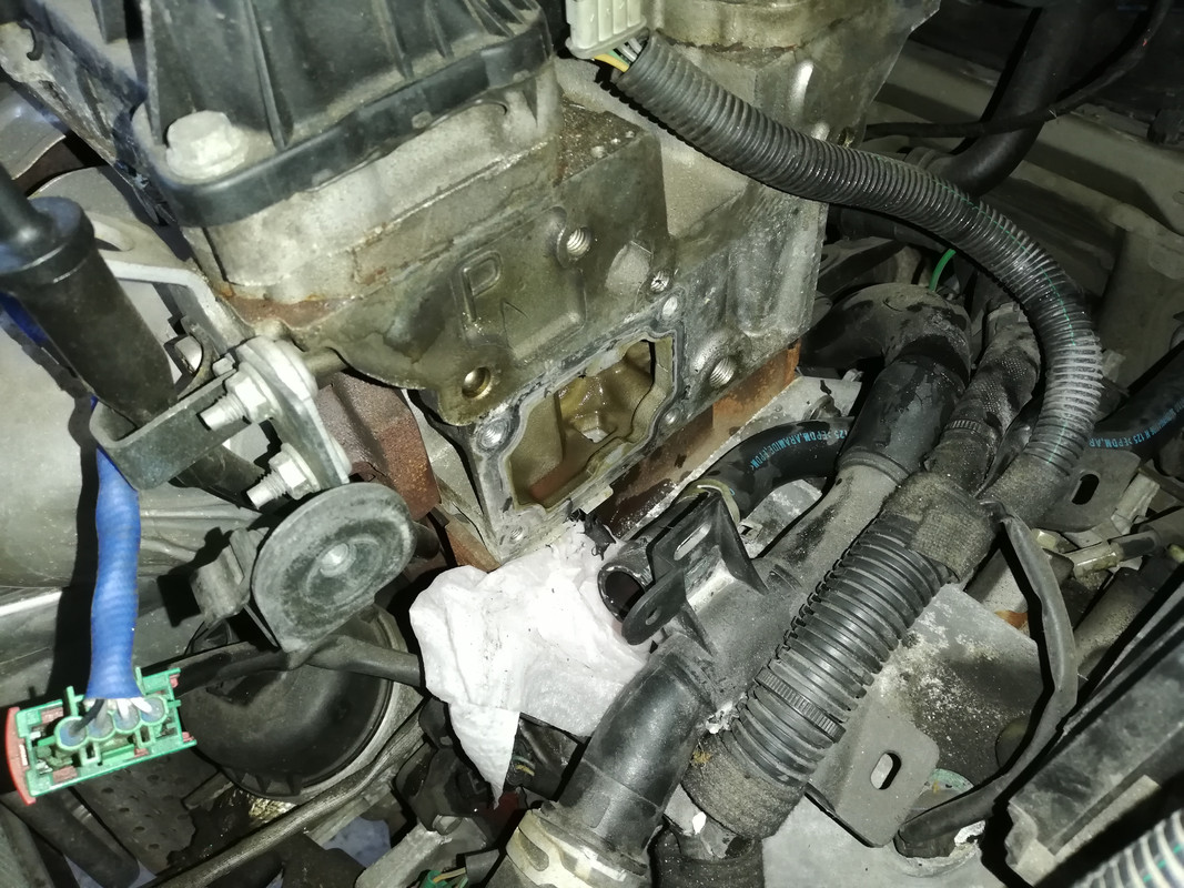

ABER: es gibt an meinem Block an der Stelle oben lt. Zeichnung KEINEN weiteren Sensor. Da ist zwar das Loch für einen, aber da sitzt keiner drin, und es gibt auch kein Kabel/Stecker was dort anschließbar wäre.
Muss nun erstmal wieder alles zusammenbauen und den Kreislauf wieder füllen/entlüften. Bin gespannt wie er dann läuft...
