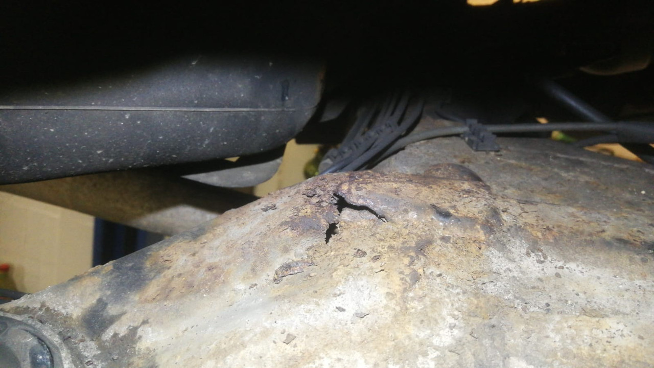

XM Hinterachse durchgerostet
Eine Durchrostung an der Achse ist deren Todesurteil. Die Achse muss getauscht werden. Es darf übrigens auch nicht repariert werden.
vor 11 Minuten schrieb XM 2.1D:
Verstehe ich nicht so ganz. Diese Achse soll, wenn das denn zu verantworten ist, noch in einen anderen XM verbaut werden? Die Frage erübrigt sich.
Oder geht es vermutlich eher darum, ob die Weiternutzung bis zum nächsten TÜV bzw. auch darüber hinaus zu verantworten ist?
Die Achse ist "zum angucken" ein Stückel abgesenkt und wird wieder drangeschraubt (zumindest tät ich die erstmal wieder dranschrauben).
  Gut. Aber was will man machen? Ich hab nen Stapel Achsen, die werden alle repariert und sehen hinterher aus wie vom Band gerollt. Wenn man nicht kaufen kann, muss man reparieren.
Mein einer Riemen V6 hat dort oben auch ein Loch. Solang das nur die eine Ecke ist und der Rest stabil, einölen (auch und besonders die Holhräume!), anschrauben, fahren. Der TÜV kann da oben nicht hingucken. :ph34r:
Ab und zu mal hingucken kann nicht schaden. Wenn man dann Risse sich entwickeln sieht, ist die Einsatzzeit abgelaufen.
Was der TÜV nicht sehen oder erkennen kann, kann er auch nicht beanstanden. Aber wenn man sieht, was da so Kiesplatz-Murkser zum schnellen Geld machen noch durch den TÜV drücken wollen, wird einem echt schlecht. Mit Panzertape zusammengepfriemelt gehört da noch zu den höherwertigen Reparaturen.
Ich sehe, ich habe vorhin in meinem Beitrag vergessen zu erwähnen, dass man zwar erstmal so weiterfahren können sollte, die Achse aber kurz- bis mittelfristig zu tauschen oder reparieren ist. Sollte eigentlich selbstverständlich sein. Ich halte dieses Bauteil zwar für überkonstruiert und selbst mit einem kompletten Bruch an dieser Stelle wird man sich vorsichtig nach Hause retten können. Kaputtes Zeug muss aber früher oder später repariert werden.
Ich will nicht wissen, wieviele XMse mit dicken (oder stümperhaft "reparierten") Hilfsrahmendoppelblechen unterwegs sind - dort wäre ein Versagen des Bauteils mit weit größeren Konsequenzen versehen. Auch mein Break hat dieses Problem, Austausch gegen instandgesetzten Rahmen ist vorgesehen.

Ob man jetzt sowas instandsetzt (Vorder- und Hinterachskörper) wie Schwinge vorschlägt oder ob das verboten ist, wie Oldieschrauber zu recht anführt....
Ob der TÜV eine Durchrostung nicht sieht, ist für mich sekundär: Der TÜV macht eine Sichtprüfung, aber ich fahre mit dem Auto und fühle mich mit Loch in der Achse nicht so richtig wohl bei einem Fahrzeug, das eine eingetragene Höchstgeschwindigkeit von jenseits der 200 km/h hat...
Jedenfalls gibt Citroen selbst nach Auskunft des technischen Leiters unserer örtlichen Dekra-niederlassung  Reparaturschweissungen nicht frei. Auf die Frage, was eine originale, ab Werk durchgeführte Schweissnaht an solch einem Bauteil von einer korrekten Reparaturschweissung durch einen professionellen, gut ausgebildeten Karosseriebauer unterscheidet, konte mir allerdings bisher noch keiner eine plausible, technisch begründete Auskunft geben...
Also ich werde im Fall des Falles schweissen  (lassen)...
