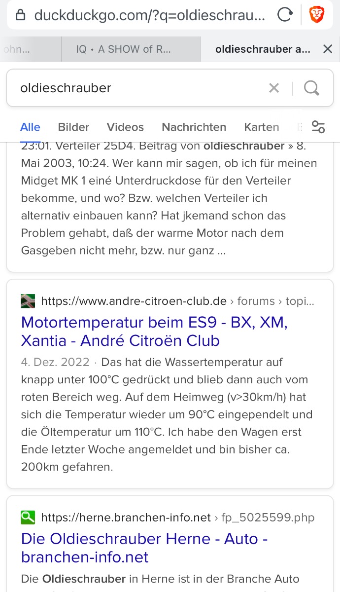

vor 3 Stunden schrieb Oldieschrauber:
Hier ist ja nicht öffentlich
Vorsicht, dünnes Eis.
nur mal auf die Schnelle geguckt…
