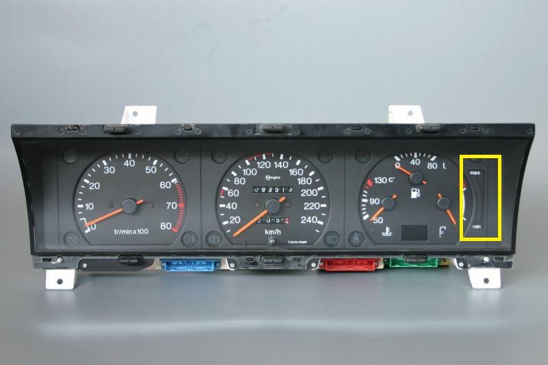

Btw. vielleicht kannst Du mir erklären, wofür die Leuchtanzeige neben der Motorölstandsanzeige ist (soll ja den Hydraulikstand anzeigen), bzw. wie liest man sie denn ab. Bei Zündung an leuchtet alles auf, nach kurzer Zeit geht alles wieder aus. In der Bedienungsanleitung hab ich dazu nichts gefunden, nur wofür sie sein soll.
Um die gelb umrahmte Anzeige geht es
Die Anzeige zeigt den Motorölstand bei Einschalten der Zündung und ein paar Sekunden darüber hinaus. Zuverlässig abzulesen nur, wenn der Motor eine zeitlang nicht lief; verständlich. Da wird keinesfalls der LHM-Stand angezeigt, auch nicht der Öldruck, wie hier und da mal zu lesen war.
Ist bei Y3 und Y4 das selbe. Und entgegen der bollerigen Meinung »Schätzeisen« ist das Ding im V6 sehr gut zu gebrauchen. Beim 2.0i 16V, falls es das dort auch gibt – nein, bitte nicht trauen. Und auch nicht warten, bis beim Bremsen die Öldrucklampe angeht.

Das hab ich schon gelesen und ist auch klar. Aber das ist doch die Anzeige rechts innerhalb der Multianzeige mit dem Zeiger (rotes Feld oben). Aber was zeigt die beleuchtete Anzeige rechts davon an, die mit min und max gekennzeichnet ist?
So lange es leuchtet wird der Motorölstand angezeigt - mehr macht diese Anzeige nicht.
Die Ölstandsanzeige funktioniert gut, nur die Funktion der beleuchteten Anzeige war mir nicht wirklich klar. Und ich meine mich zu erinnern, dass auf den Seiten, wo die Ölstandsanzeige beschrieben ist, auch noch was zur Hydraulik geschrieben stand, in einem farblich abgesetzten Kästchen. Deshalb dachte ich, dass dieses Teil irgendwas zum Hydraulikstand aussagen sollte, und ich hab einfach nicht begriffen, was! Gut, dann wäre das auch geklärt, danke!
