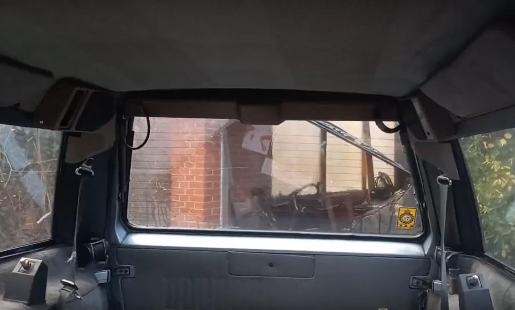

Automatikgurte gab‘s serienmäßig nicht.
Stimmt, hab's gerade mal im Microfiche nachgesehen. Dann war das irgendwie nachgerüstet. In F waren es auch 8-Sitzer so wie mein BX als 5-Sitzer eingetragen ist, Gurte gab es in F und anderen Ländern aber sehr lange nur auf den äußeren Sitzplätzen. Befestigungspunkte sind in jedem Fall vorhanden da der mittlere Gurt sich diese mit den Gurtpeitschen der äußeren Sitze teilt.

Nur der Vollständigkeit halber mal ein Bild von den installierten Automatikgurten (sollte jemandem hier bekannt vorkommen...). Hatte mir nicht im Detail angesehen wie und wo die Rolle befestigt ist weil ich annahm es sein ab Werk so gewesen.
