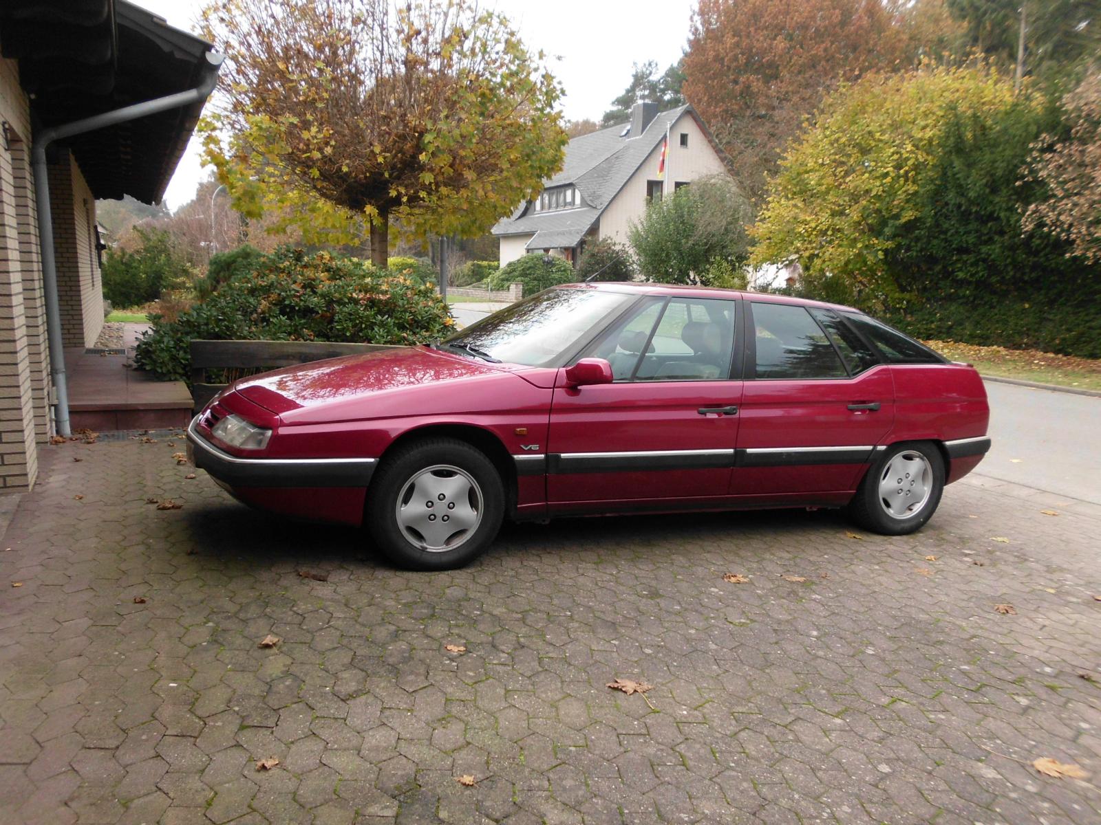

Mein XM Bj 97 wird noch einige Zeit stillstehen. Da ich Standschäden vermeiden will, möchte ich den Motor alle paar Monate drehen lassen.
DSCI6866.JPG.a22d00473d47f2d3287796bfab555438.JPGFrage: würde die Wegfahrsperre verhindern, dass Kraftstoff eingespritzt wird?
Hat sonst jemand Tipps zur Vermeidung von Standschäden?
Wie kann man z. B. Mäuse aus dem Motorraum fernhalten?
Danke und Grüße vom Tiburon
