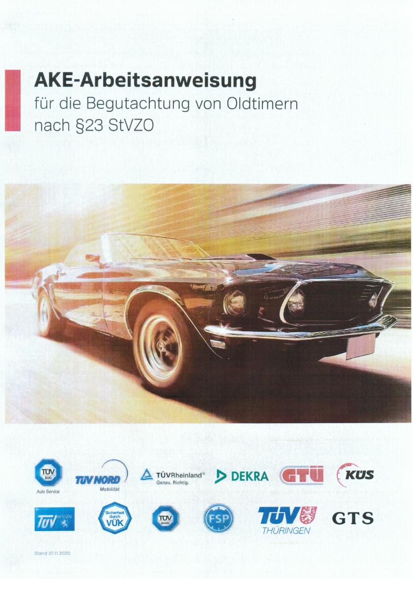

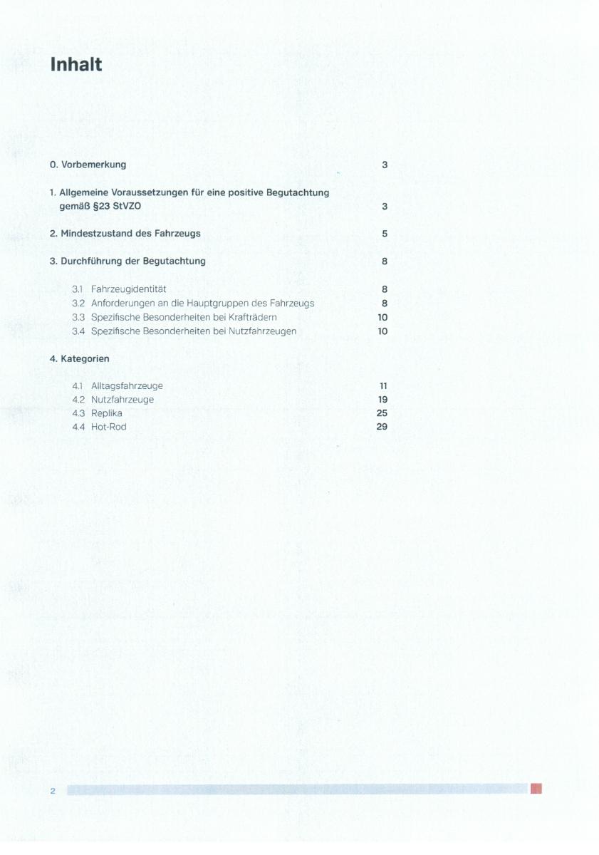

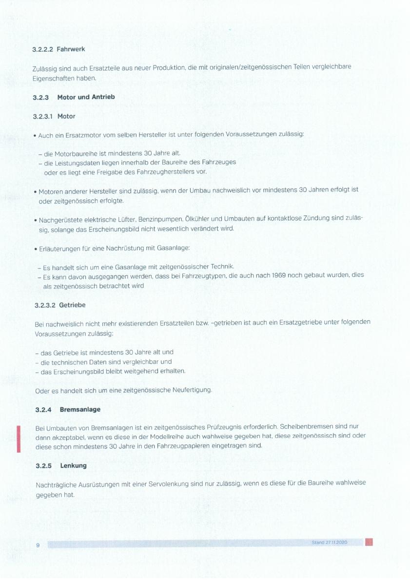

ich hab zu dem Thema eine interessante und vor allem verbindliche Lektüre. Die dürfte die meisten Fragen zu dem Thema beantworten:
Ich hätte sie gerne komplett hochgeladen, aber pdf sind leider nicht möglich. Ich hab aber mal Deckblatt, Inhaltsverzeichnis und die wesentliche Seite zu Motor und Lenkung als jpg hochgeladen.
Wenn jemand Interesse am ganzen Dokument hat, kann er/sie mir gerne die E-Mail-Adresse per PN schicken
Bearbeitet ( von Oldieschrauber)
