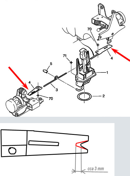

1. Es gibt in der Fahrzeughöhe zwischen leicht erhöhter und höchster Position keinen merkbaren Unterschied. Ist das so normal? Absenkung und Fahrposition funktionieren, wie sie sollen.

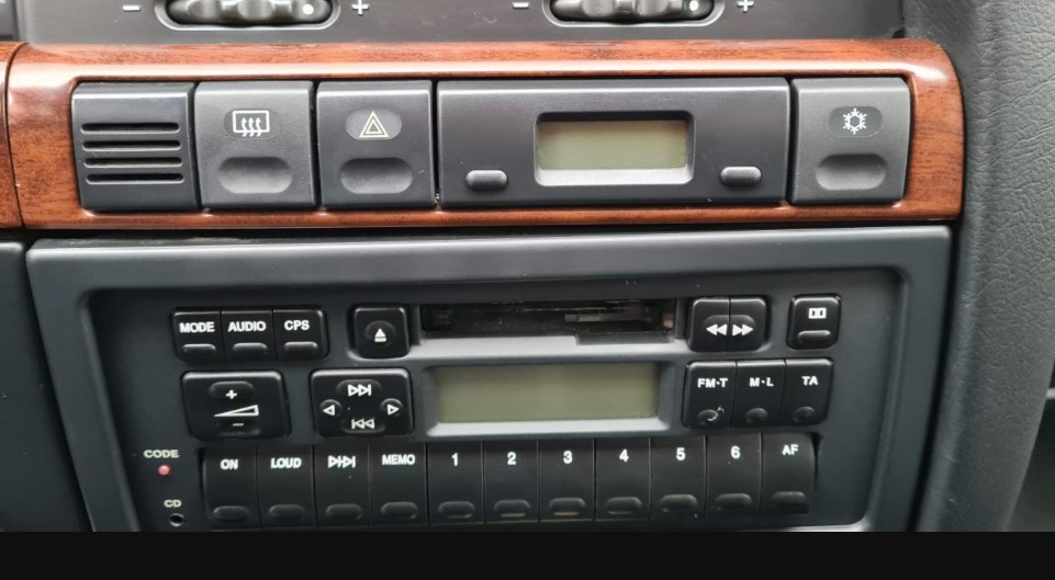

1. In der Mittelkonsole (Klimaautomatik) regelt ständig irgendein Stellmotor (ganz leises Surren, auch wenn die Lüftung ganz aus ist. Was kann das sein?

1. Ja, ist ein Konstruktionsfehler, der Unterschied ist minimal. Trotzdem hast Du erst bei hoher Position vollen Druck auf den Zylindern (Stickstoff auf Minimum zusammengedrückt).

1. Im Armaturenbrett ist ein kleiner Propeller, der Luft ansaugt für den Innenraum-Temperaturfühler.

den Temperaturfühler findest du links neben dem Schalter Heckscheibenheizung. Über den gibt’s hier einige Beiträge, rattert gern mal vor sich hin.

Sorry für OT: müsste der Klima-Schalter beim X1 nicht rechts neben dem Lenkrad sein, da wo beim X2 der Hydractive-Schalter ist?
vor 3 Minuten schrieb Xantia-Harald:
Ja. Es gab aber eine technische Info, die Positionen zu verändern, wenn der Kunde Störgeräusche im Radio hat.

Bei mir ist - im Vergleich zum Foto - die Position von Klimaschalter und Temperatursensor vertauscht.

Beim Xantia ist es aber exakt so wie von Andreas beschrieben. Gibt auch ´ne Technische Information dazu, mit dem Verfahren der Abhilfe.
vor 31 Minuten schrieb Dr.Jones:
vor einer Stunde schrieb AndreasRS:
Es gibt noch eine andere, die betrifft das Gestänge unterm Wagen.
Die andere gibt/gab es vom Citroenclub CZ: (citroeny.cz)
Wimre:
Die Enden der mech. Verstellung um ca. 3mm nachbearbeiten. Dann vorderes Blech wieder an die alte Position auf der Stange klemmen, und das hintere Blech um den Betrag der vertieften Einkerbung weiter nach hinten geschoben auf die Stange klemmen.
!! Bisher nur gelesen, nie gemacht !!
Fred
