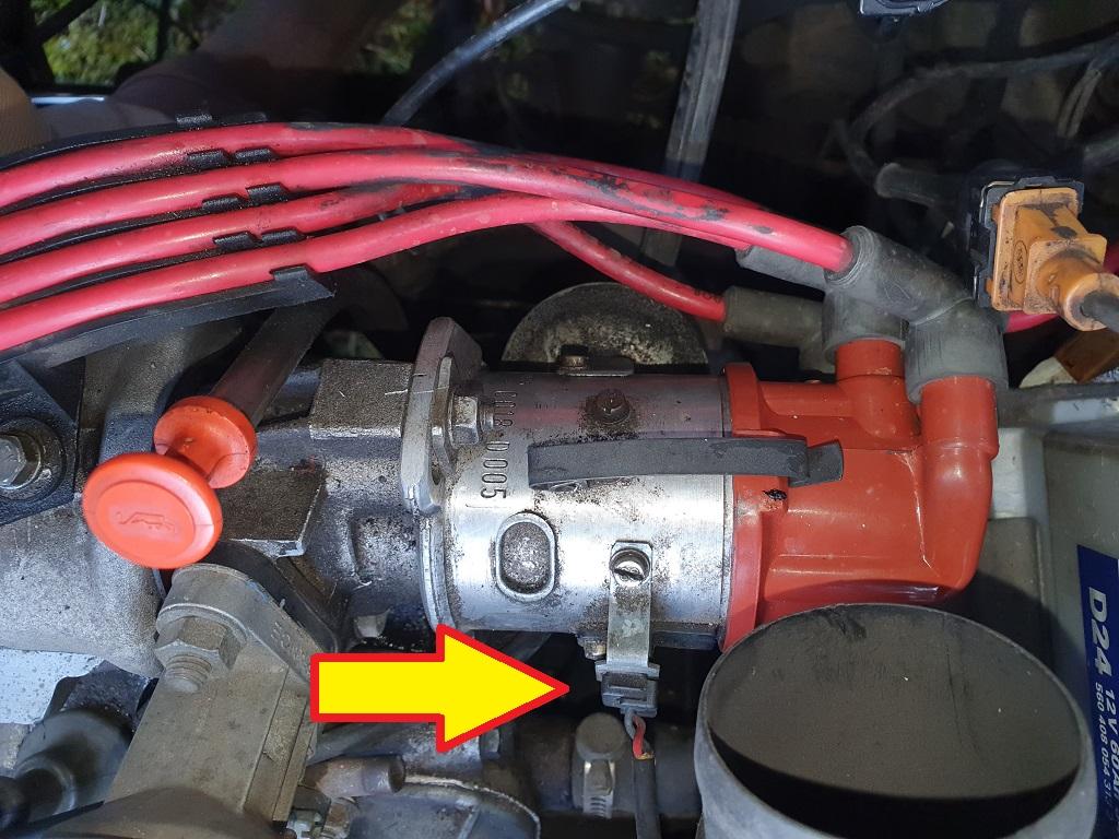

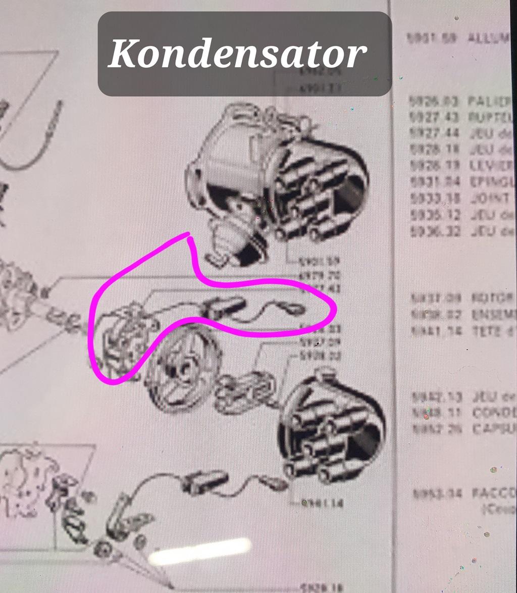

In meinem Zündverteiler ist ein Kondensator verbaut. Ein Franzose meinte, dass dieses der Grund sein könnte(siehe Bild). Was meinst Du dazu?
Wir hatten aber dann festgestellt, dass das Kabel am Stecker fast abgerissen war. Die haben es neu verlötet und ich konnte gute 300 km problemlos fahren. Dann wurde es aber schlimmer bis zu dem jetzigem Zustand.

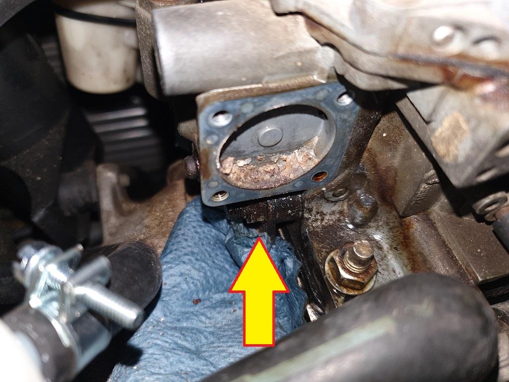

Ich frage deshalb, weil mir eingefallen ist, dass der Vergaser auf der Rückseite eine Membran hat. Die hatte der Mechaniker in NL mal ausgebaut. Das Ergebnis kannst Du bei Bild 04 sehen: Ablagerungen ohne Ende. Angeblich hat der Vorbesitzer den Vergaser reinigen lassen und ist rund 5000 KM nach Griechenland und zurück gefahren. Nicht überall konnte er Super E5 tanken...
Ich frage mich nun, wie die Benzinleitungen aussehen (Rückleitung und Leitung zum Vergaser. . . )
Da sind bestimmt auch Ablagerungen. Wie kann man diese Reinigen? Draht und Bürste durchziehen? Die Schläuche werde ja nichts Citroen Spezielles sein, oder? Hat jemand die Maße (Länge) zur Hand? 8 mm für die Benzinleitung und 6 mm für die Rückleitung, oder?

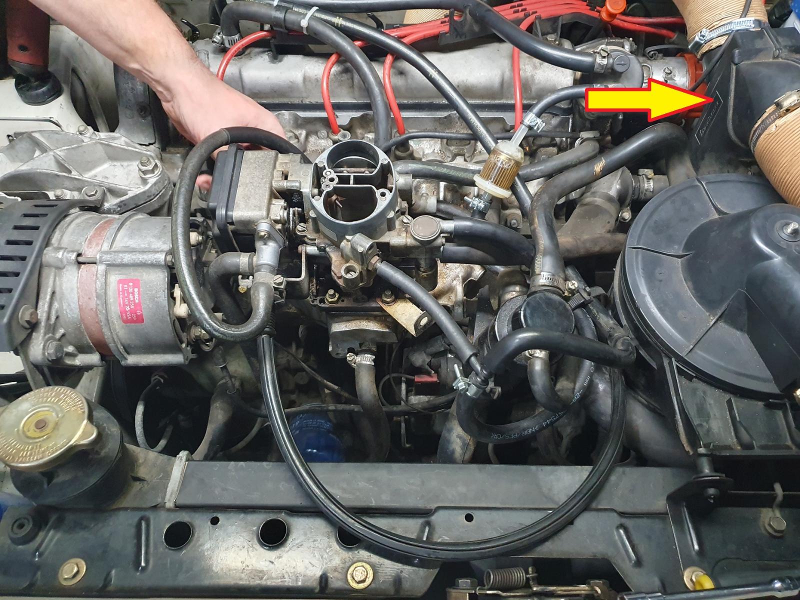

Eine gute Idee. Kann man mal checken. Meinst Du diesen Kasten? Und da ist eine Klappe drin?
Ja, ich glaube der war's

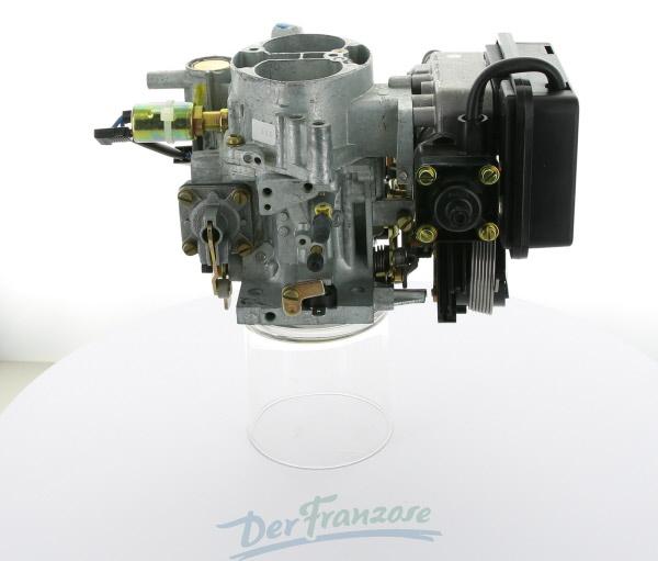

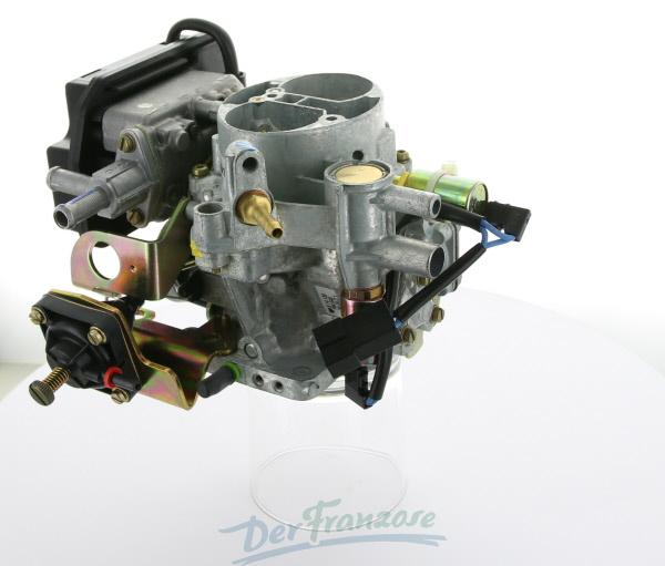

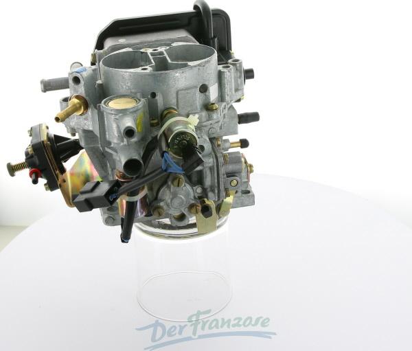

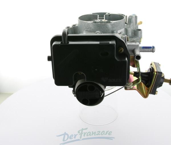

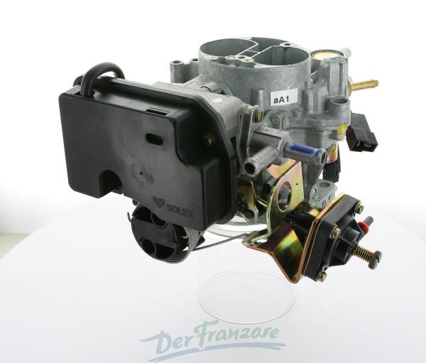

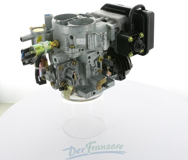

Ich habe mal Aufnahmen von dem Vergaser. Vielleicht findet Ihr ja das Leerlaufabschaltventil. Gekauft bei dem "Der Franzose". Kann ich übrigens sehr empfehlen 🙂
vor 14 Minuten schrieb ACCM Claude-Michel:
Aber dieser bekommt doch entweder Luft von Außen (beim Scheinwerfer) oder vom Abgaskrümmer. Oder?
Ja, da wird warme und kalte Luft gemischt damit der Vergaser nicht zu kalte Luft bekommt.
Nehme den Schlauch ab und schaue nach, ob die Klappe im Inneren noch an ihrem Platz ist.
Das Abschaltventil auf den Bildern ist dieses Teil was leicht grünlich aussieht, mit Kabel dran die mit einem Kabelbinder am Abschaltventil befestigt sind.

Das Leerlaufabschaltventil ist das zylinderförmige, gelb verzinkte Bauteil mit dem schmalen schwarzen Stecker dran. Geschraubt; zu lösen ich glaube mit einer 16er SW. Im Auto eingebaut schaut es zur Stirnwand; man sieht es also nicht, wenn man vor dem Auto steht. Das Ventil ist ein Magnetventil mit einer Art Nadelverschluß - mit Einschalten der Zündung wird Plus angelegt; die Masse ist dauerhaft vorhanden über die Verschraubung mit dem Vergaser. Das jetzt erzeugte Magnetfeld zieht die Nadel zurück, die ansonsten in eine Bohrung im Vergaser ragt und den Benznfluss unterbindet. Soll ein "nachdieseln" verhindern. Wenn Du das Ventil heruasschraubst, muss wieder etwas hereingeschraubt werden, da sonst Benzin ausläuft. Daher die Schraube als Verschluß.
Das war aber der alte Vergaser, oder?
Der neue Vergaser ist 800 km gut gelaufen, und macht jetzt Probleme, richtig? Und der alte war so verdreckt, wie man es an der Beschleunigerpumpe auf Deinem Bild sieht? Dann würde ich sagen, ist der neue Vergaser jetzt auch verdreckt, wenn das System nicht gereinigt wurde. Dein Benzinfilter hat es übrigens auch mal dringend nötig.
Puh. Gute Frage. Ich kann mir kaum vorstellen, dass ein Kondensator das Fehlerbild verursacht.

Gar nicht. Ersetzen. Ist Standard-Ware. Wobei sich der Dreck mMn nach nicht in den Schläuchen befindet, die werden ja ständig gespült und transportieren den Dreck. Der Dreck selbst hängt vorzugsweise im Vergaser, und dort in den Düsen. Da das alles Feinmechanik ist, ist Dreck nicht gut.

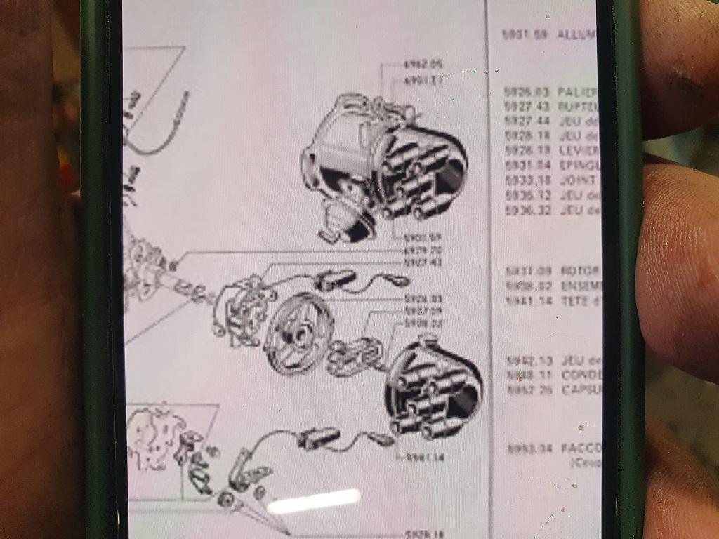

- wenn ich die Abbildungen richtig deute, dann handelt es sich um eine konventionelle Unterbrecherzündung, da wäre das Fehlerbild auch durchaus typisch für: Unterbrecher öffnet nicht mehr ausreichend weil Kunsstoffklotz abgenutzt - Kondensator defekt - Zündspule defekt.
1. Hilfe: Den Verteiler nicht verdrehen, aber Unterbrecherabstand geringfügig vergrößern (ca. 0,2 mm) - Kondensator ersetzen, das ist ein Standardteil, das für alle Autos gleich ist bis auf Abmessungen und Anschlüsse - Zündspule ersetzen.
Mein Favorit wäre nicht zuverlässig öffnender Unterbrecher. Logisch, das ersetzt nicht eine spätere korrekte Einstellung von Unterbrecherabstand und Zündzeitpunkt.
Gruß Gerd
- und um Diskussionen vorzugreifen: Standardmäßig gilt für 4-Zylindermotoren ein Abstand zwischen 0,4 u. 0,5 mm. Doch hier geht es erstmal lediglich darum, den Abstand geringfügig zu vergrößßern, um sicheres Öffnen zu gewährleisten.
Beim BX ist die Zündanlage kontaktlos.
