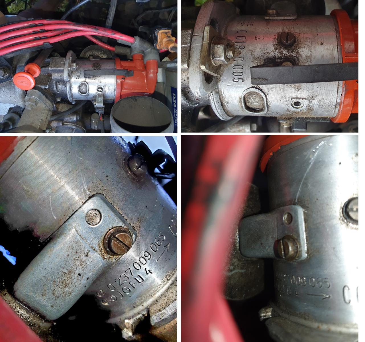

Was ist denn das für ein Verteiler? Der gehört doch nicht zu dem Auto oder es gibt weder unterbrecher noch kondesator.

3) und 7) Deiner Liste wird Dich sehr viel Zeit kosten, was die Suche angeht - beides gibt es bei Deinem Auto nicht.
Der richtige Zündverteiler für Deinen BX hat die Bosch-Nummer 0237009059 oder Ducellier 2525587B.
vor 51 Minuten schrieb CX Fahrer:
Nun wird es ja ein wenig gruselig: Ich habe ja den Zündverteiler BOSCH 0 237 009 065 im Fahrzeug. Der Vorbesitzer ist hier auch bekannt und seine Auto immer bei einer Werkstatt warten und pflegen lassen. Soviel dazu. Ob das nun alles Original ist: Keine Ahnung. Das Fahrzeug wurde aus Frankreich importiert. . .
Das Fahrzeug ist ja grundsätzlich immer mit dem BOSCH 0 237 009 065 gut gefahren. Nun aber nicht mehr. Soll ich mir nun den von Michael zulegen und einbauen? Bei Rexbo wird Bosch-Nummer 0237009059 für Motorcode 171 B erwähnt. Ich habe aber Motorcode 171 C. Ich bin verwirrt.
Ich würde mich nicht zu sehr auf den Zündverteiler konzentrieren ... der ist mMn nicht ursächlich für Deine Probleme.

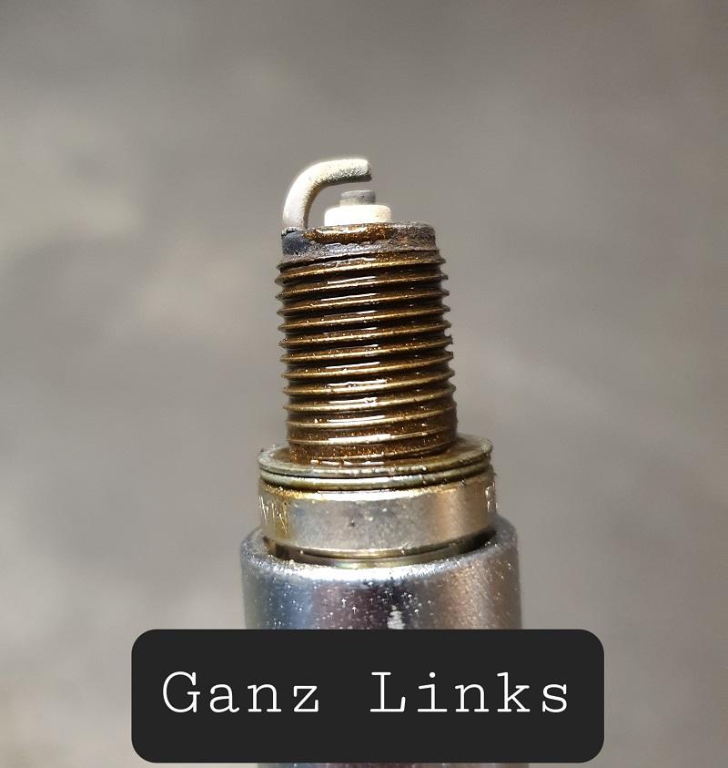

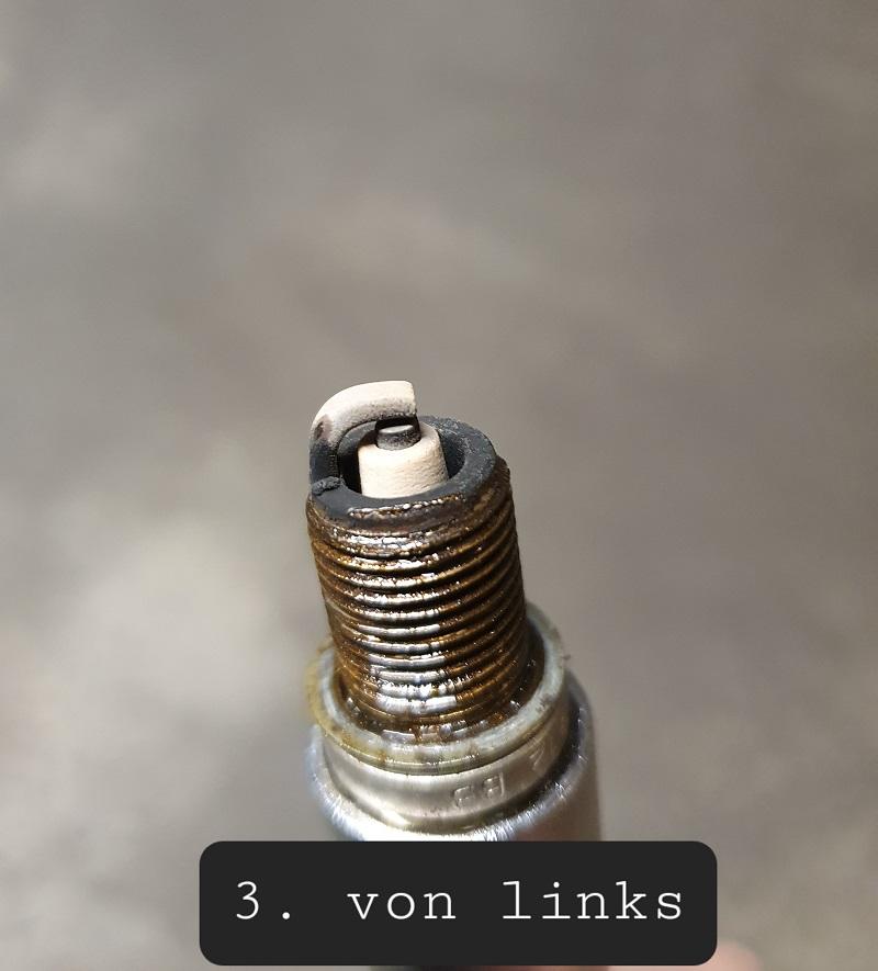

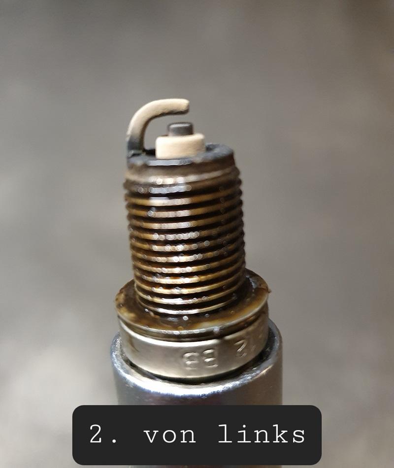

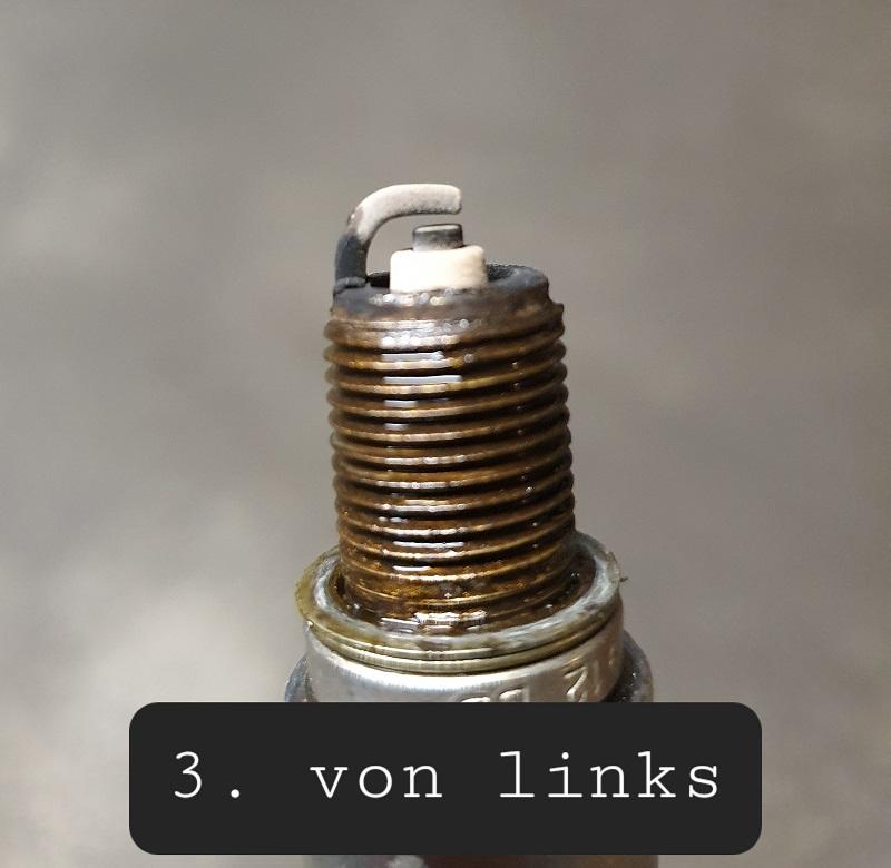

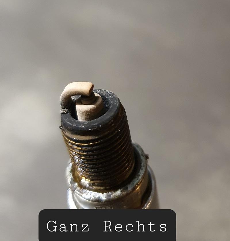

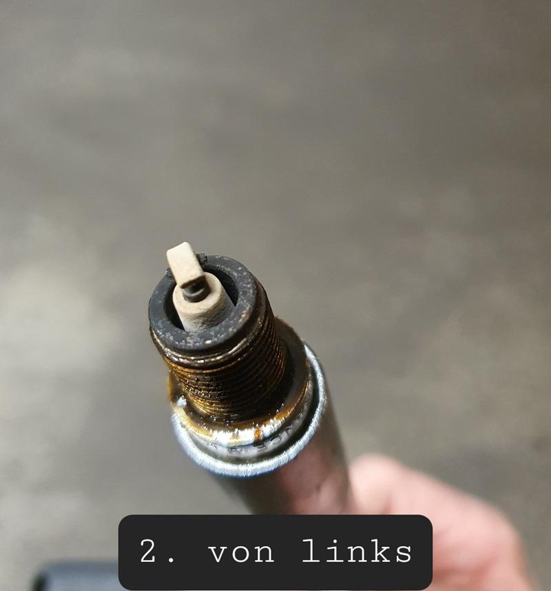

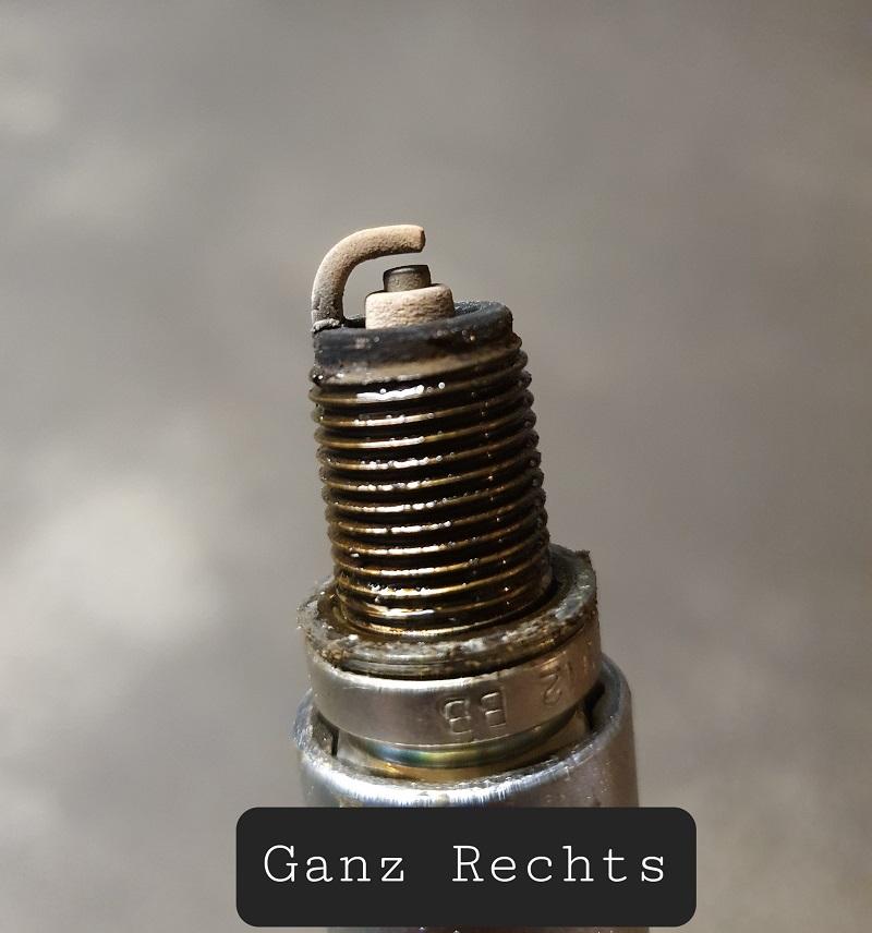

Die Zündkerzen habe ich mal aufgenommen. Interpretationen gewünscht.

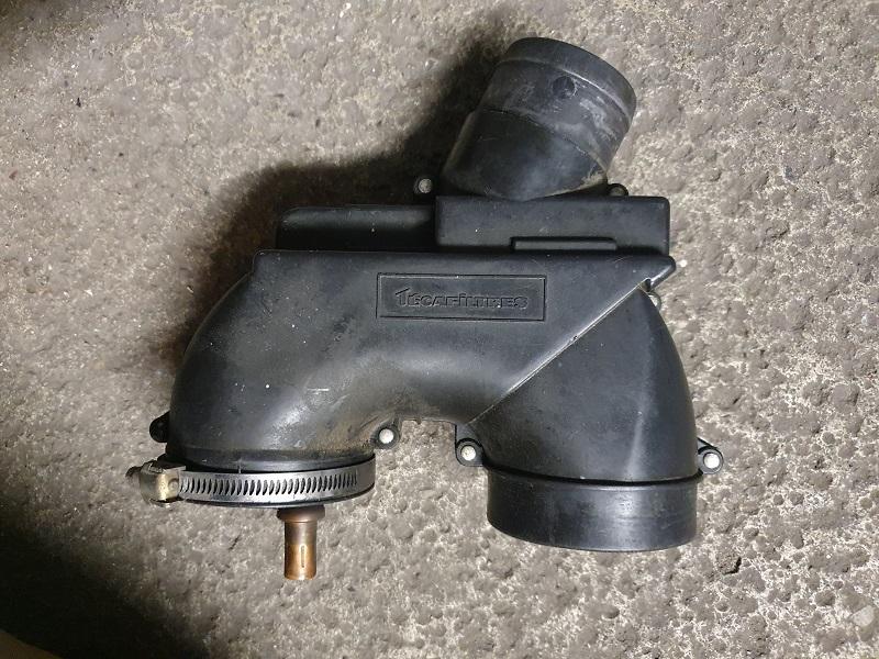

Die Luftzufuhr Klappe funktioniert einwandfrei.

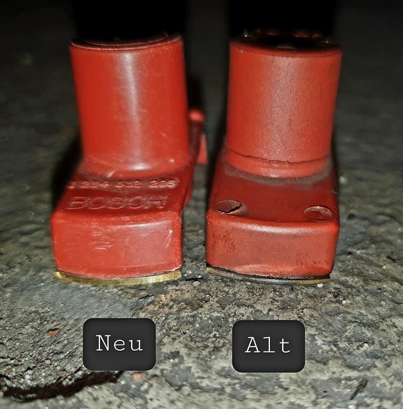

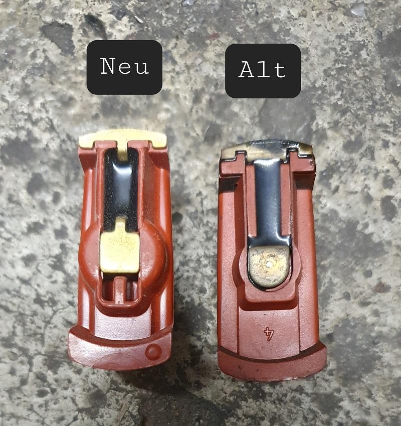

Der Verteiler Läufer sah echt nicht mehr schön für mich aus.
Die Verteilerkappe sah an den "Ecke", wo die Kontakte sind, ein wenig abbenutzt aus. Ich glaube, ich muss mal eine neue kaufen.

Es sind tatsächlich die falschen Zündkerzen, fällt mir gerade auf! 😞
Was heißt falsch?
Antiseize war im Angebot? :D

Es sollte ganz andere drinnen stecken 🙄
Das beantwortet die Frage nicht. Zu lang waren sie ja nicht, sonst würde der Elektrodenabstand nicht mehr stimmen. :P Zu kurz? Falscher Wärmewert? Oder die richtigen Kerzen, nur die falsche Marke?
Da du 800km wohl ohne Probleme fahren konntest, jetzt aber plötzlich was ganzundgarnichtmehr stimmt, scheinen mir die Kerzen nicht die Ursache für dein aktuelles Problem zu sein.
Bearbeitet ( von schwinge)
Welche Marke sind die Kerzen? Fängt der Name mit b an kannst du sie ohne weitere Überlegung direkt in die Tonne werfen.
Es sieht so aus, als ob die Zündkerzen schon lange in dem Motor drin waren. Die Elektroden sehen schon abgerundet aus. Nicht gut. Diese müssen scharfe Kanten haben. Wie eine Wurst die man mit einem sehr scharfen Messer abgeschnitten hat.
Auf keinen Fall die Elektroden mit Schleifpapier reinigen. Damit werden sie abgerundet und das ist schlecht.
Interessieren würde mich auch, welche jetzt drin sind:Typ. Und welche reingehören

Oh. Ich hab hier ein kleines Kartonlein mit Schächtelchen, ein jedes mit aufgedrucktem Doppelwinkel, drinnen jeweils ne Kerze die mit b anfängt. Als nächstes Wort steht dann aber "SUPER" drauf. Kann man die auch wegwerfen?
Aus welchem Material sind die Elektroden? 😄
Es mag Autos geben die damit auch fahren, der bx gehört da aber nicht dazu.
Es sind drinn: Eyquem RFC58 LZK
Es sollten drinn sein:
Champion S 279 YC mit ET Nummer: 915 17013
oder
Eyquem C 62 LJS
vor 21 Stunden schrieb schwinge:
"Das beantwortet die Frage nicht." Mag sein. Ich habe Deine Frage einfach nicht verstanden. Entschuldige.
Ich stimme Dir zu, dass es an den Kerzen nicht ganz stimmen kann.
