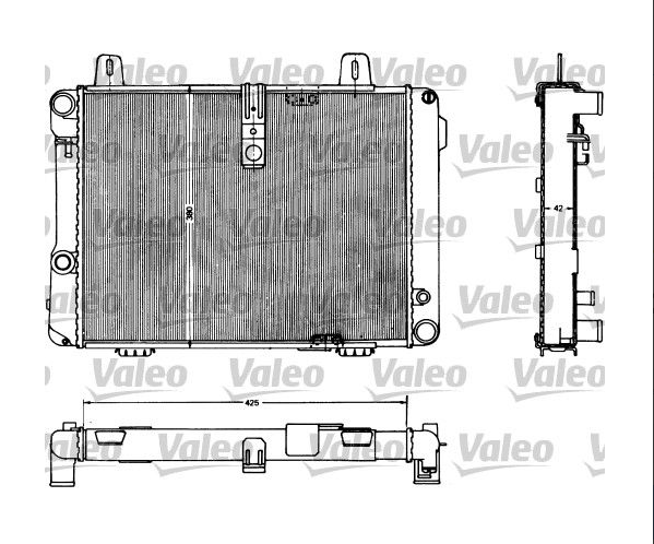

Suche Wasserkühler (Kühler) Valeo 883504 für CX S2 106 PS Alumotor BJ 1988
Hallo liebe CX Freunde,
der Kühler meines Autos ist leider hin, Ersatz derzeit nicht verfügbar. Auch nicht bei der CX Basis und vielen anderen Händlern.
Suche Valeo 883504  Kühler. Bitte auch gute gebrauchte anbieten oder Händlerkontakte, die ihn liefern können.
EAN:VALEO 3276428835044
Siehe Bild unten!

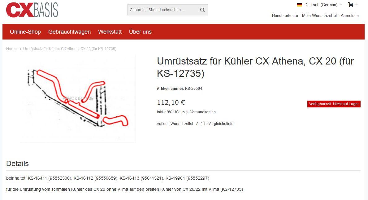

Hat jemand von Euch vom kleinen Kühler wie oben abgebildet auf den großen umgerüstet? Wenn ja wie habt Ihr das Umgestezt und welche Probleme gab es?
In der CX-Basis gibt es einen Umrüstsatz der grad auch nicht verfügbar ist...

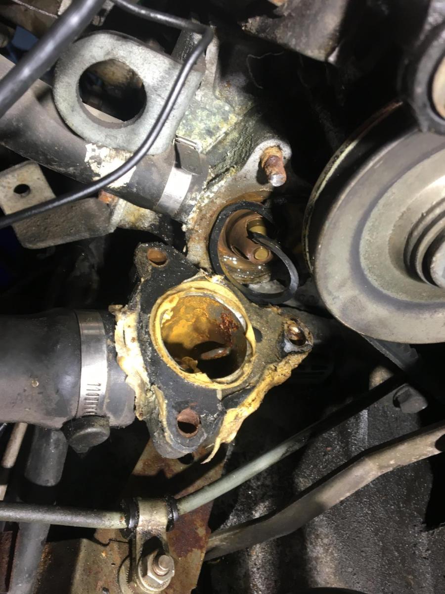

Ja, das ist sicher wichtig! Leider hat einer meiner Vorbesitzer massiv gepfuscht oder pfuschen lassen! Das Thermostatgehüuse war mit Mengen an Flüssigdichtung angebatzt, dummerweise hat der Idiot auch Kleber ins Gewinde einer Schraube gegeben und damit fest verklebt. Die ist nun natürlich abgebrochen. Hat jemand von Euch die Schraube noch liegen? CX Alumotor 106 PS > Schraube Thermostatgehäuse, ist relativ lang.
Das tut mir als Maschinenbauer in der Seele weh! Wie kann man nur, oder?????
Wenn man keine neue Dichting bekommt oder hat kann man sie doch immer selbst zuschneiden. Die Mühe muss man sich schon machen. Ich habe zum Glück ein Originalersatzteil liegen...
