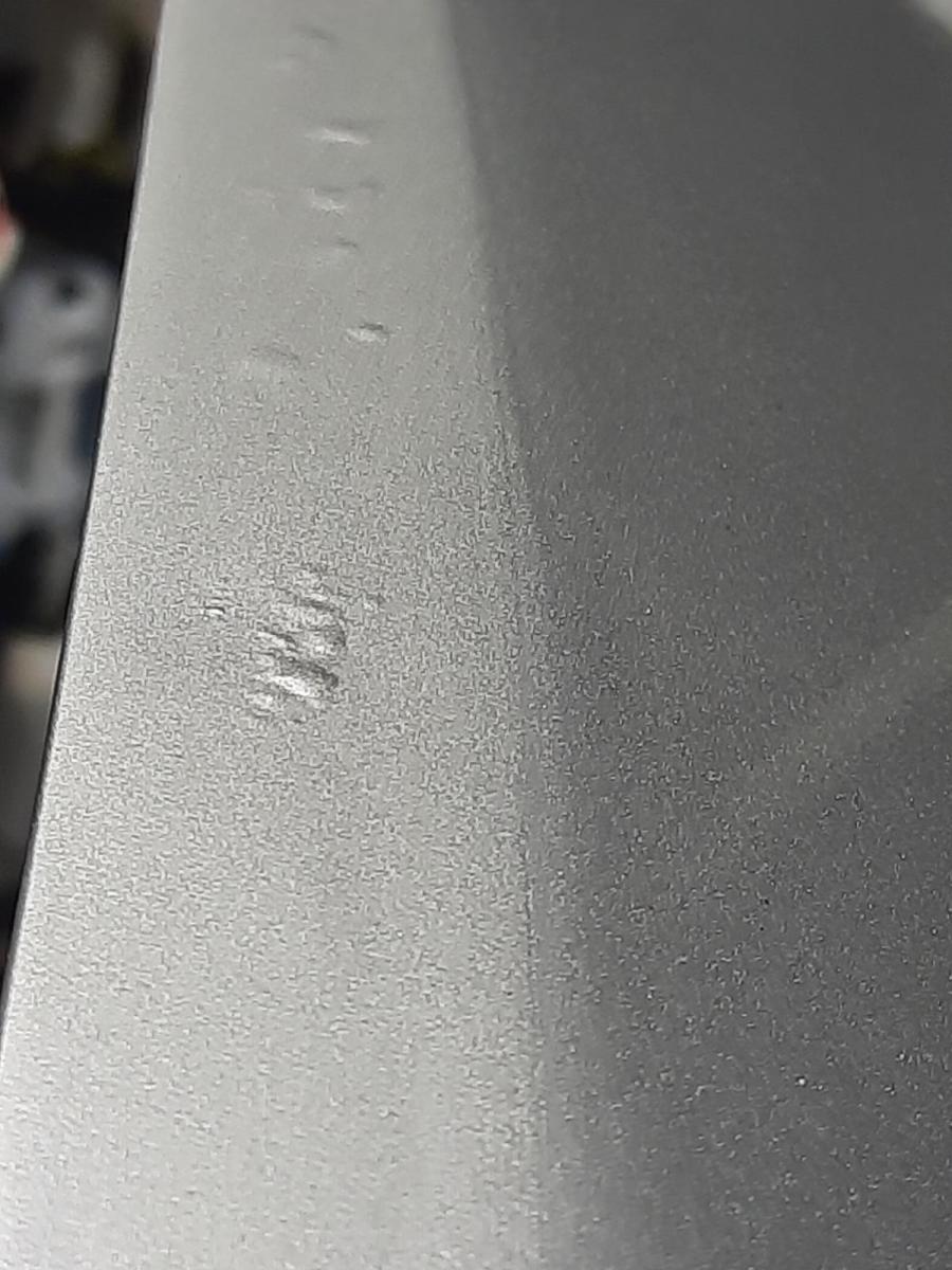

So, Besichtigung abgeschlossen.
No deal.
Anzeigentext: "komplett Erstlack", Realität: über Jahre hinweg (schlecht) nachlackiert. Staubeinschüsse, Klarlackungereimtheiten.

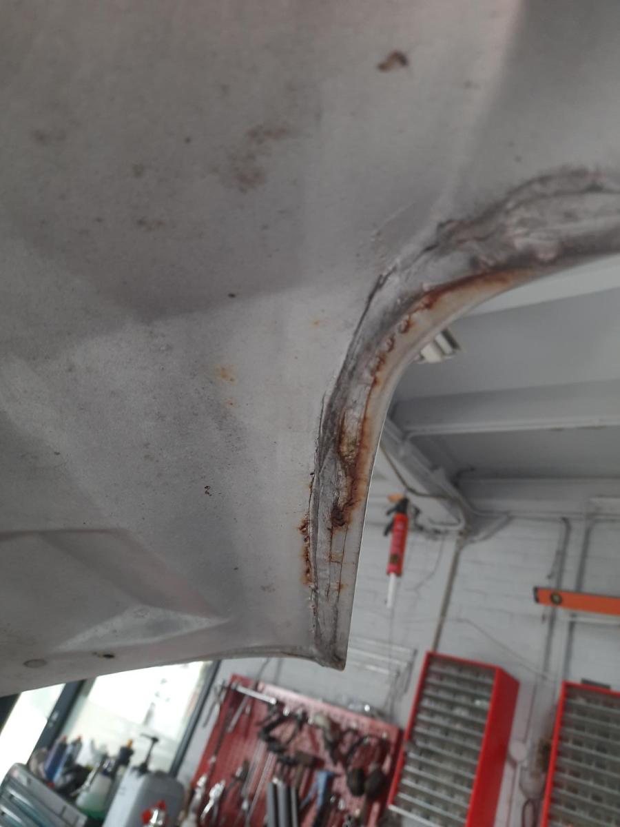

Motorhaube von innen durchgerostet an den Kanten Höhe Scheinwerfer.
Spaltmasse vom Heckdeckel bedenklich.
Dachhimmel hängt komplett, Sitze sehr gut.

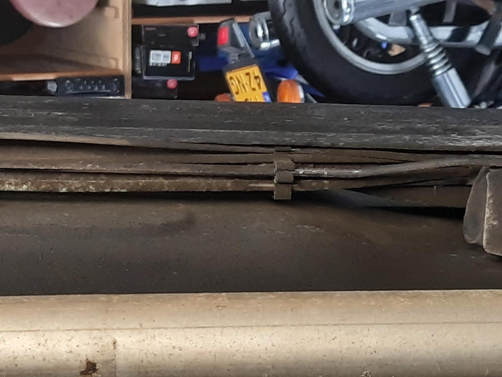

Unterboden, soweit ohne Hebebühne erkennbar, sehr gut.
Rechte Seite voller Schattenbeulen (wahrscheinlich zu fest gedrückt beim Polieren).
