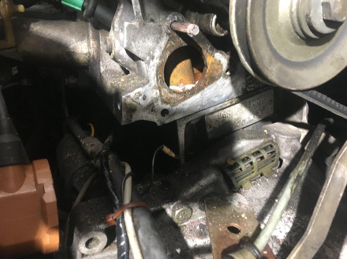

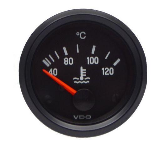

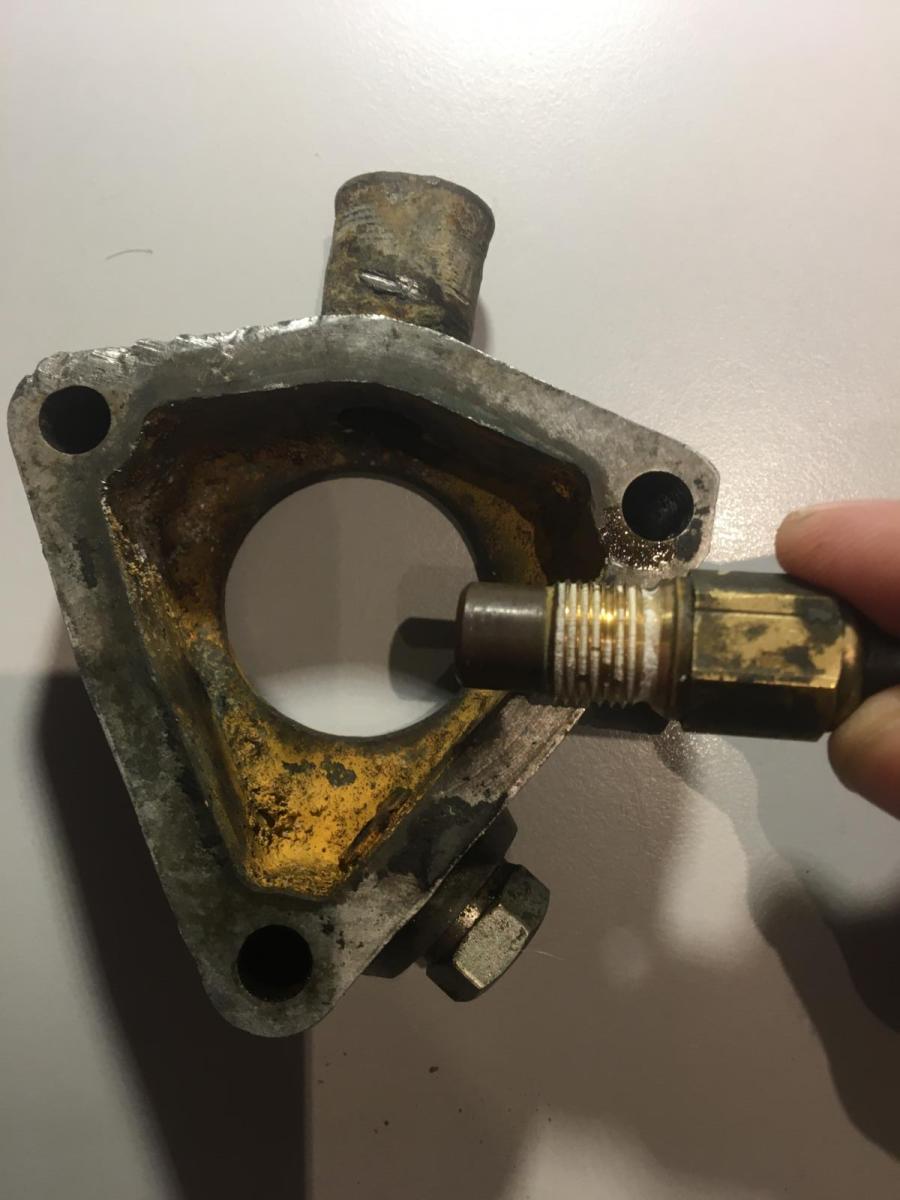

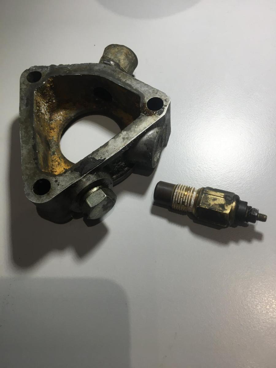

Ich habe zufällig grad das Thermostatgehäuse ausgebaut. Ich lasse den original Schaltkontakt (115 Grad Celsius) drin und installiere den Temperatursensor für ein VDO Zusatzinstrument im Kühlwasserschlauch mit einem Adapter. Hab eh grad alles auseinander (neuer Kühler, neue Schläuche) Das Zustzinstrument kommt in einen Halter links unterhalb des Armaturenträgers.
Die VDO Temperaturgeber sind sehr lang und ich befürchte, daß sie dann dem Thermostat in die Quere kommen.KhlwassersensorAdapter.jpg.b3777e105952970d25fe1c4444b9dab9.jpgVDOKhlwassertemperatur.jpg.2e1d2c5db8e938bb35166b788301451a.jpg
20230227_091913907_iOS.jpg.315117f9c7f33952b0460af9930550f3.jpg20230227_091922480_iOS.jpg.8f91d235cb68c783e486ab9bdcd0b8e3.jpg

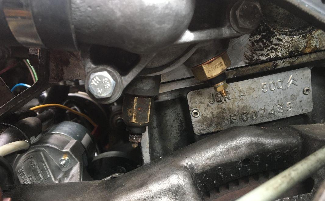

ach ja, die Bilder sind aus dem 106 PS Alumotor J6R A 500

Hallo zusammen,
so, jetzt habe ich den VDO-Geber da und siehe: er passt! Es braucht also bei meinem 106 PS Alumotor keinen Adapter für die Kühlerschläuche.... Freu 😊
Bearbeitet ( von laradu)

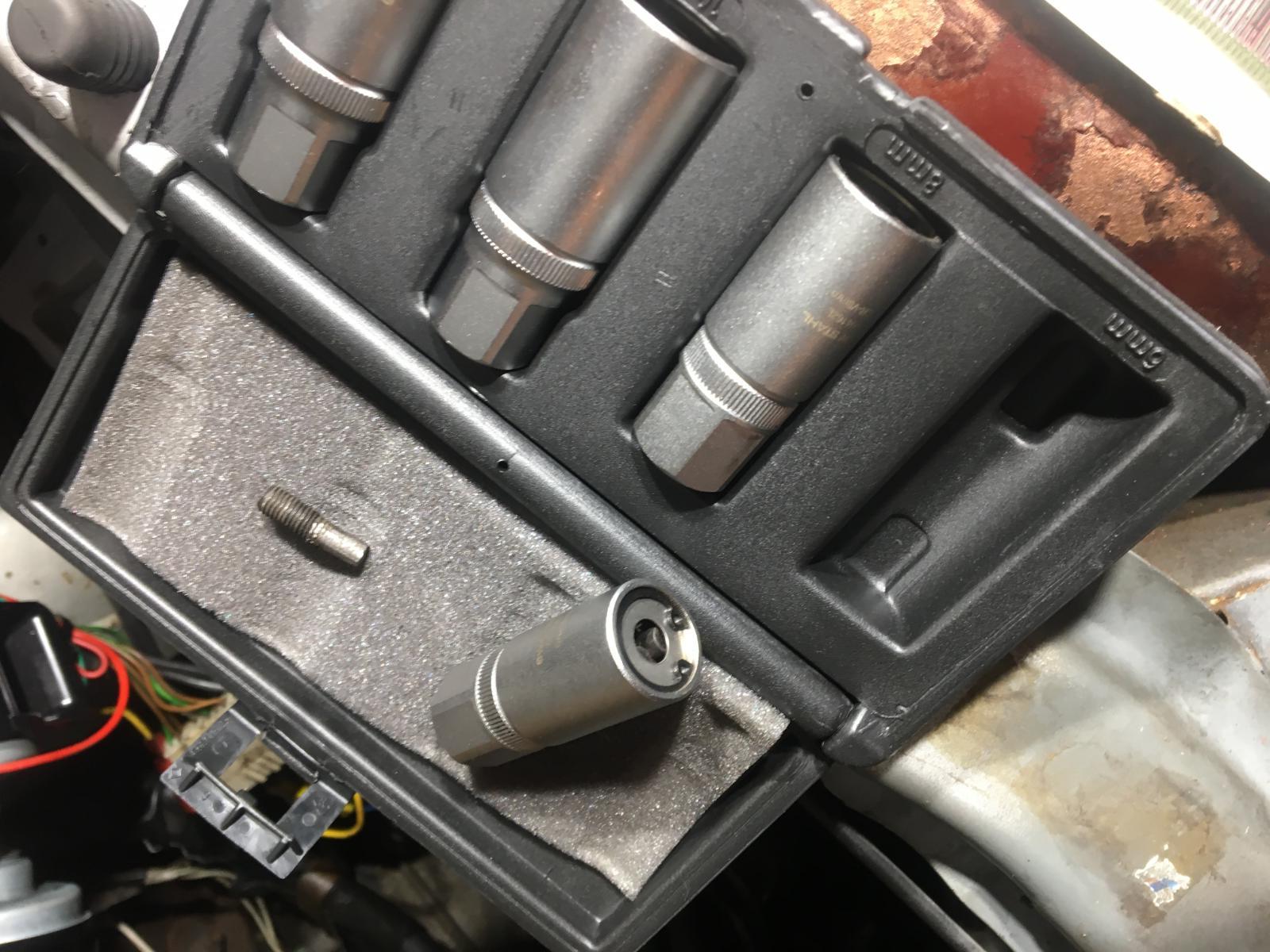

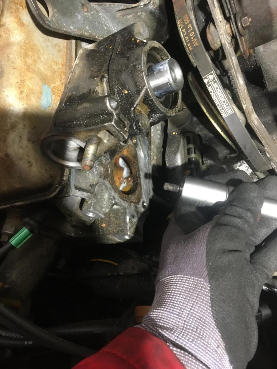

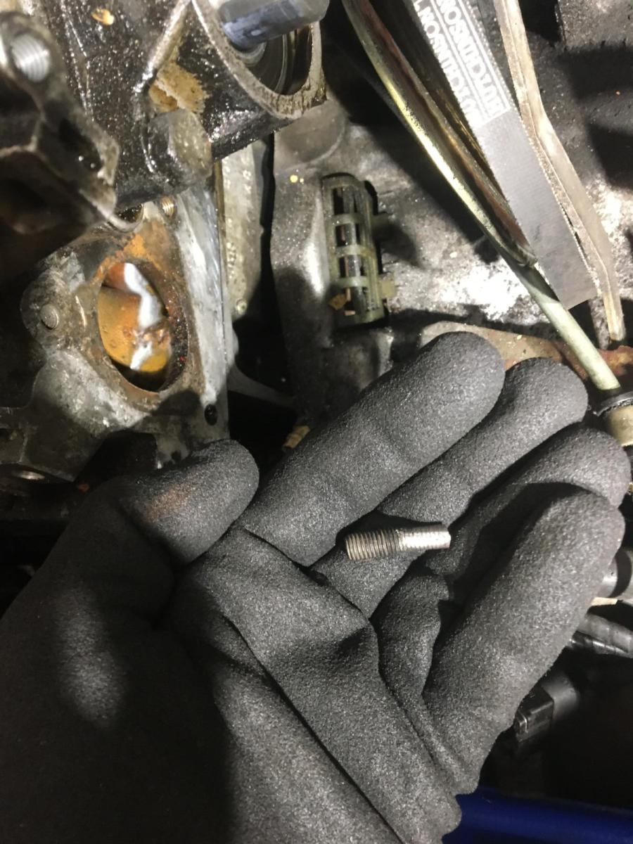

...ach ja: die blöde abgerissene Schraube ist auch heraussen! Doppelt freu! ☺️😊 mit dem richtigen Werkzeug geht's halt!

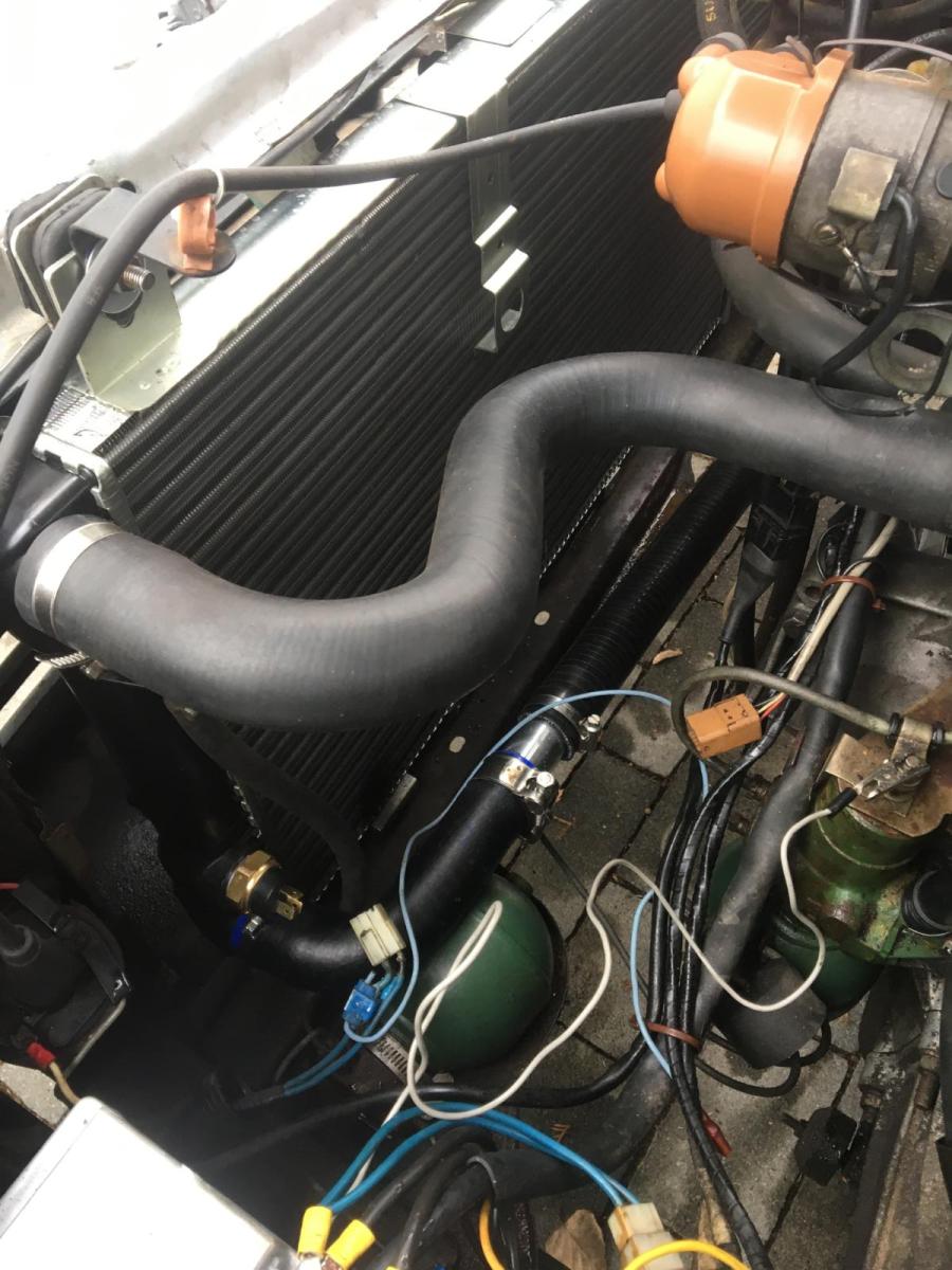

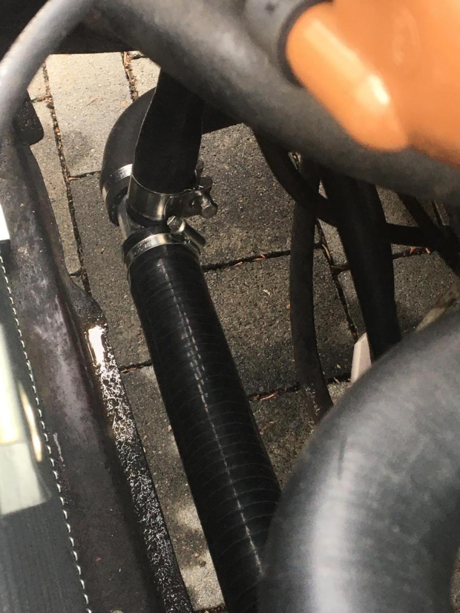

So, der neue breite Kühler ist drin 🤩 und der VDO Wassertemperaturgeber auch. Morgen mache ich ein Bild mit dem Zusatzinstrument. Sieht gut aus, finde ich. Habe auch mit Hilfe aus dem Forum hier einen gebrauchten schmalen Kühler aus Frankreich bekommen. Den werde ich mal einer Druckprüfung unterziehen lassen und da wird sich schon eon Abnehmer finden. Danke nochmal für die Hilfe!!
Hier in den Bildern könnt Ihr die neue Leitungsführung sehen. Der schmale Kühler hat ja drei Abgänge, der breite nur zwei und deswegen benötigt man das T-Stück mit Anschluß zur Ansaugkrümmervorwärmung... Der Einbau des breiten Kühlers ist ganz einfach, denn die Halterungen sind für beide Kühler bereits an der Karaosserie angebracht.

Sieht schön aus, ich würde da aber noch eine Halterung für den unteren Schlauch anbauen. Auch wenn das mit einem Schlauch statt dem Rohr etwas leichter ist. Das Plastik-T-Stück hat Dir nicht gefallen?

Ja, Halterung mache ich noch dran. Sonst hängt das Gewicht dort am Schlauch zum Ansugkrümmer...

Hier ist die Teilenummer für den VDO Temperaturgeber:
VDO Geber Kühlwasser M14x1.5 - 323.801.001.054D  801/1/54
Hier gekauft für Euro 21,18...   http://www.ezt-autoteile.de

ach ja,  das Kunststoffteil war nicht zu bekommen! Jetzt hab ich es schön in Edelstahl! 😆

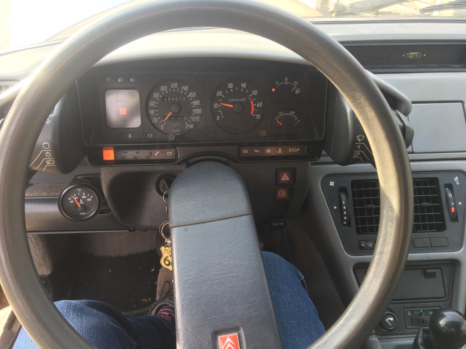

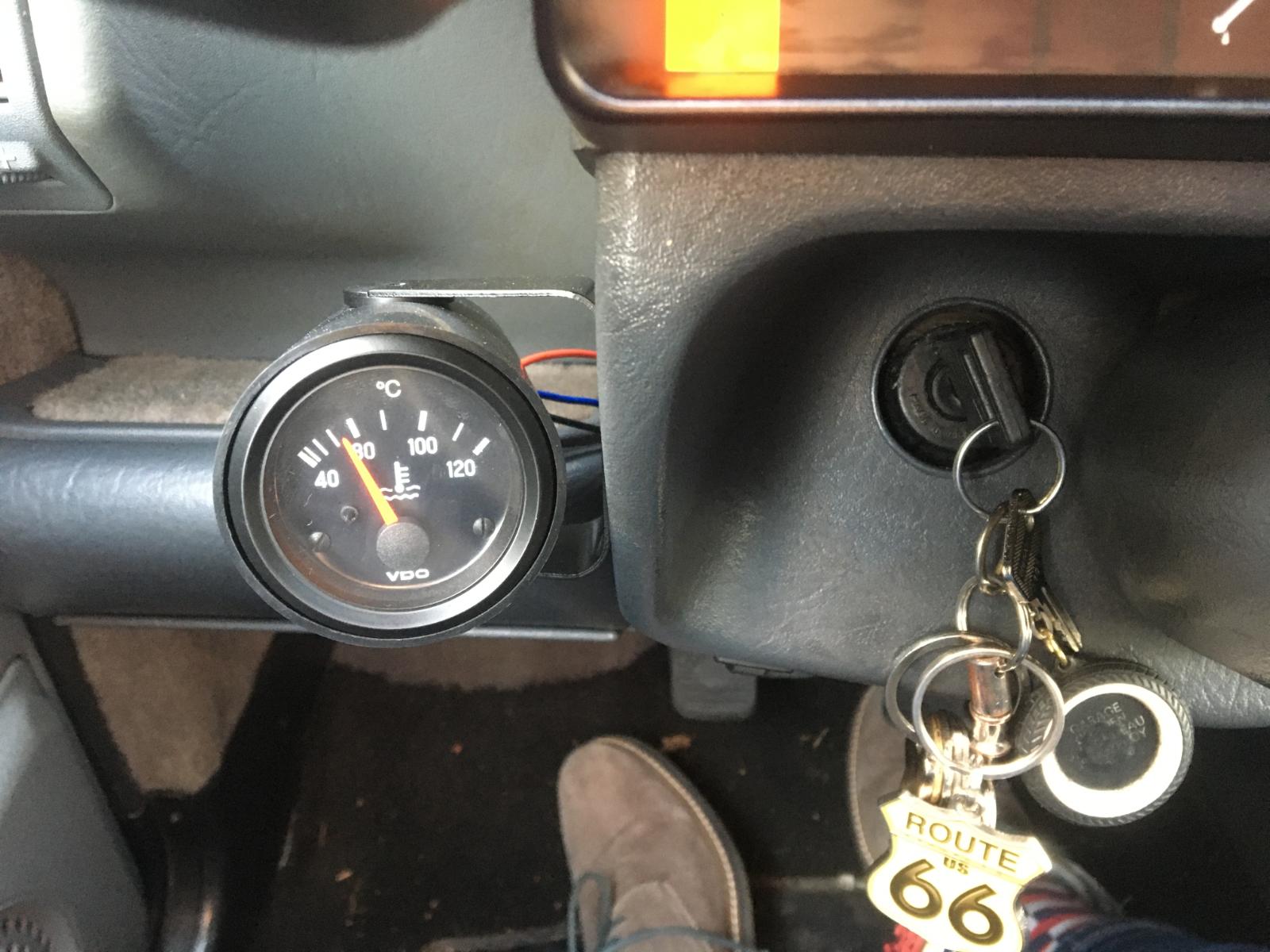

...so, hier wie versprochen der Einbau des dauerhaften Fieberthermometers! Ist sehr schön abzulesen... 😁
Hurrah, die Göttin schwebt wieder Welch Freude!! 🤪 😎
Hmm, bei einem Serie 2 hätte man natürlich auch die Temperaturanzeige in der Mitte benutzen können. Sprich Anzeige tauschen.
Ich bin von Serie 1 ausgegangen.
Am 7.3.2023 um 18:20 schrieb elektromicha:
wo genau meinst Du? Oben wo die LSD Uhr ist? Digital?
Ja da gehört sie hin und nicht so drangenagelt wie bei dir. 2-fach Anzeigen sind auch leicht zu finden.
Ja merci Dir! Habe 4 Nägel benutzt.

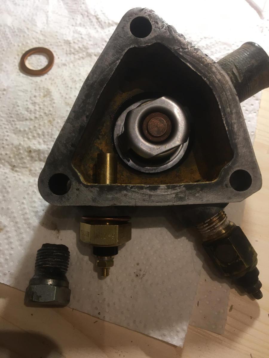

Ich habe mir mal angesehen, was Du da für einen Sensor eingebaut hast. Kann es vielleicht sein, dass der sich ein wenig schwer reinschrauben ließ?
Dein Sensor müsste vom Gewinder her sein:  M14x1,50
Also die beiden Bohrungen beim CX 2 Liter Serie 2 müsste sein: M14x1,25. (Ganz frühe Serie 2 2,0 Liter wie Serie 1)
Also da gibt es eine einfache Lösung für den Temperatursensor für die Anzeigenleiste: Einfach den Sensor vom ganz späten Serie 2 ab BJ 10/88 nehmen.
Teilenummer: 0042790300 bzw. Hella 6PT009107-171
Das Ding ist beschaffbar und kostet etwa 3 - 7  €.
Beim Serie 1 hat der Temperaturschalter ein anderes Maß, nämlich M16x1,50.
Da habe ich mal gesucht, ob ich etwas passendes an Temperatursensor finde. Was ich gefunden habe ist der Sensor vom 2,8 l Diesel Jumper. Der kann sogar Temperaur messen und Schalten. Hat allerdings konisches M16x1,50 Gewinde.
Teilenummer: 1338.F7 bzw. Fiat 504127558 bzw. Facet 7.3526, ebenfalls beschaffbar ab 4 €.
Die Widerstandswerte kenne ich noch nicht, ich bestelle das Ding irgendwann mal einfach mit. Dann kann ich in Ruhe schauen, ob die Werte zum alten Zeigerinstrument passen, oder nicht. Der Temperaturschalter hat sogar den Vorteil, dass er bereits bei 107°C und nicht erst bei 112°C schaltet.
Man kann natürlich auch den Sensor für die Temperaturanzeige vom GTI (weiß) einfach hereinschrauben, Teilenummer: 95631381. Gibt es noch bei der CX-Basis. Dann hätte man aber keine Warnlampe mehr. Auch wird der Sensor nicht zum Zeigerinstrument passen. Das wäre dann nur für eine Umrüstlösung interessant. Aber wer will schon eine Anzeigenleiste im Serie 1?
Es müsste sogar noch ein zweites Gewinde geben, nämlich M18x1,50, ob es das aber immer gegeben hat, keine Ahnung.
Da könnte man natürlich den Temperaturschalter vom 2,4er GTI reinschrauben. Teilenummer: 75490756
Gibt es auch noch bei der CX-Basis, Schaltpunkt bei 105°C. Also die Umrüstung des Serie 2 Thermostatgehäuse auf ein Serie 1 Thermostatgehäuse würde das Problem ebenfalls lösen. (Wenn auch die Sensoren vielleicht ein wenig teuer sind 🙂
Das Sensorenproblem ist also lösbar, wenn denn jetzt nicht bereits das Gewinde verjuckelt ist.
Eine Anzeigenleiste ist auch nicht das Problem. Die Elektrik ist bestimmt kein Hexenwerk, ich weiß bloß gerade nicht, welche Kabel beim 2 Liter Serie 2 nachgezogen werden müssen. Vielleicht sind die sogar schon da.
nö, der Sensor war nicht schwer reinzuschrauben.
