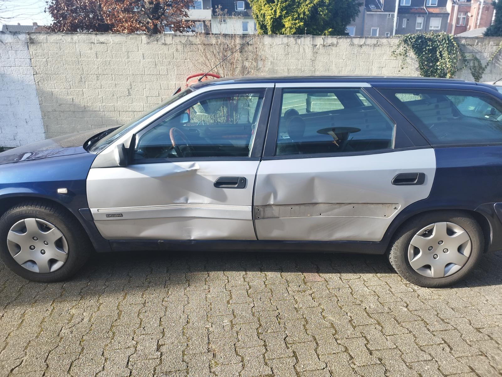

Leider habe ich seit einem Jahr immer wieder LKW in meinen Türen stehen.
Dank Andreas RS , wird auch mein Wagen seine Schäden vergessen , hoffe ich.😉
