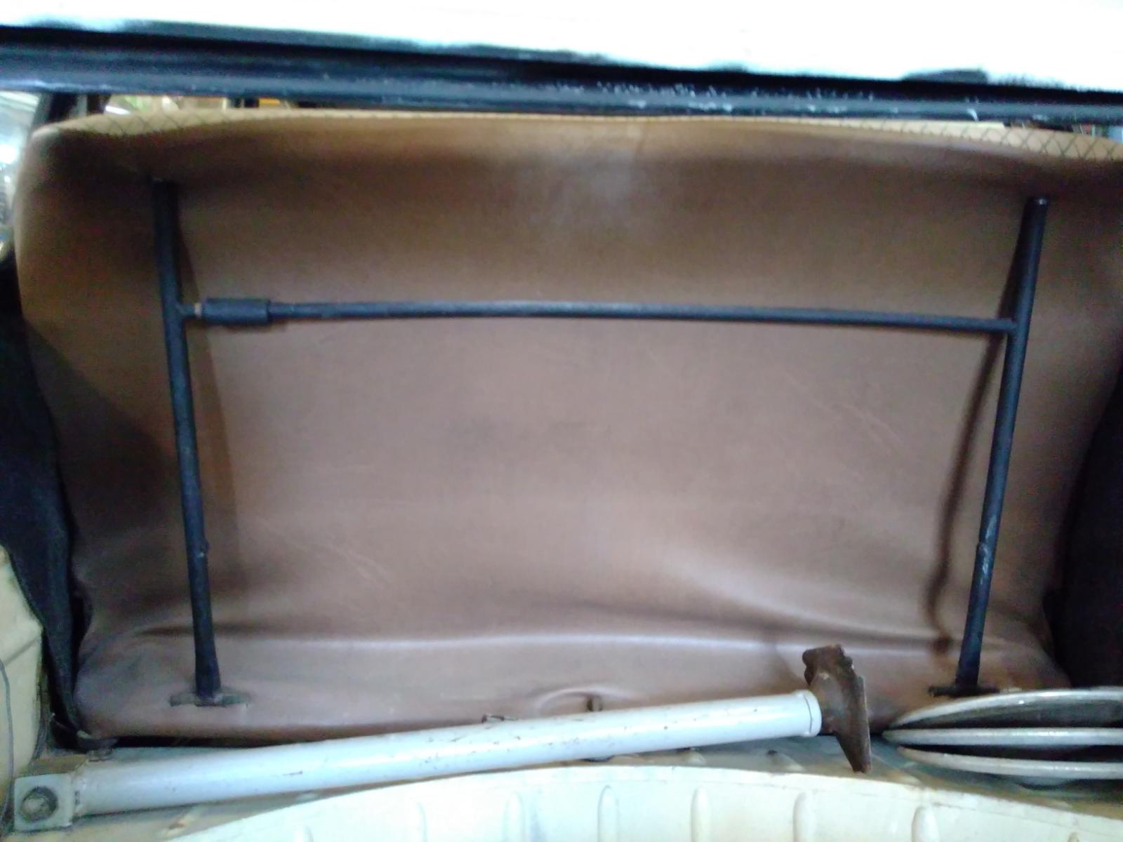

Jetzt schien grad die Sonne und hab schnell Bidler gemacht. Zu beachten wäre, daß dadurch die Rückenlehrne etwas höher wird und so der Bezug nicht mehr paßt. Ich hab dann von der Länge soviel abgeschnitten, wie die Dicke des Gelenkmetalls ist, damit die Lehne wieder die Originalhöhe hat.

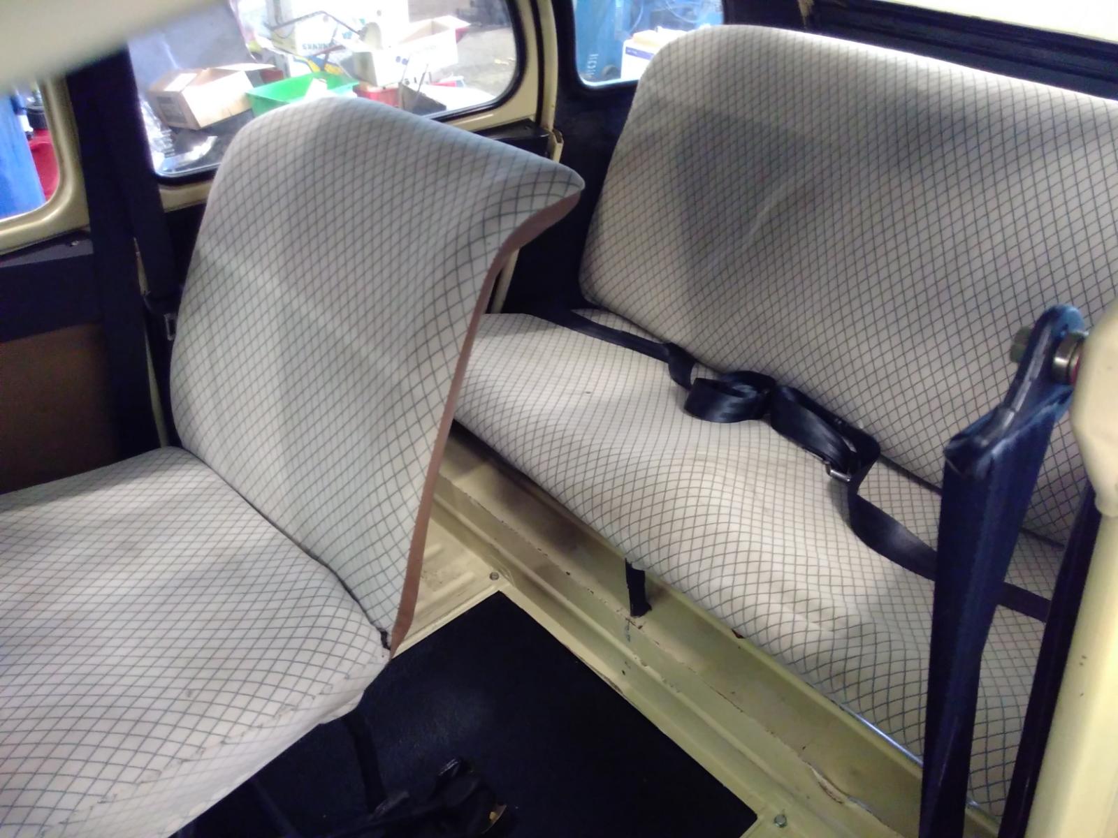

Hier noch die umklappbare Rücksitzbank des 2CV6 CT:
Danke für die Bilder. Du hast also die 3 vertikalen Stangen der Lehne unten gekappt und so verkürzt, dass sie zusammen mit den Gelenken wieder die Original Höhe erreichen. So weit so gut. Aber was hält die Lehne in stabiler Position? Wird diese oben verriegelt/befestigt?

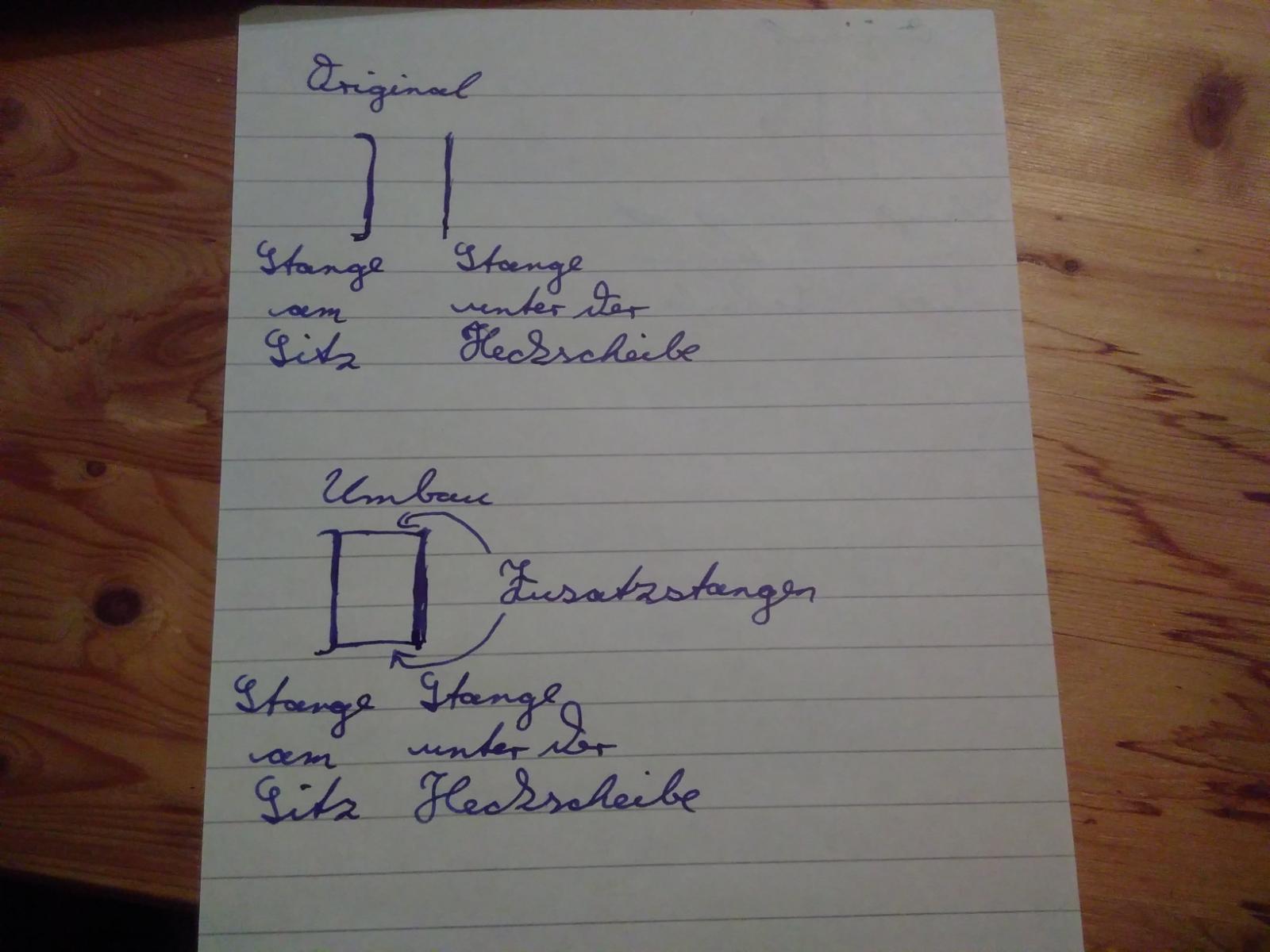

Rücksitzbanklehne wird über 2 Stangen gehalten, mit der die beiden Querstangen der Hutablage verbunden sind. Zum Umklappen einfach die Hutablage aus den Haken am Scheibenrahmen haken und dann kann die Lehne nach vorne geklappt werden. Andersrum, Lehne hochstellen und die Hutablage wieder einhaken.
vor 35 Minuten schrieb EntenDaniel:
Aus der Beschreibung werde ich nicht schlau.
Die Hutablage hat 2 Stangen: eine, die oben am Sitz festgeschraubt ist und eine, die unter dem Scheibenrahmen eingesteckt wird. Diese beiden Stangen hab ich mit 2 weiteren Stangen verbunden - damit geht die Lehne beim Bremsen nicht nach vorne. Ohne diese Stangen würde nur der Hutablagenstoff die Lehne am Vorklappen hindern.
Um die Rückenlehne umzuklappen, wird einfach die hintere Stange der Hutablage ausgehakt und dann kann man die Lehne vorklappen.
