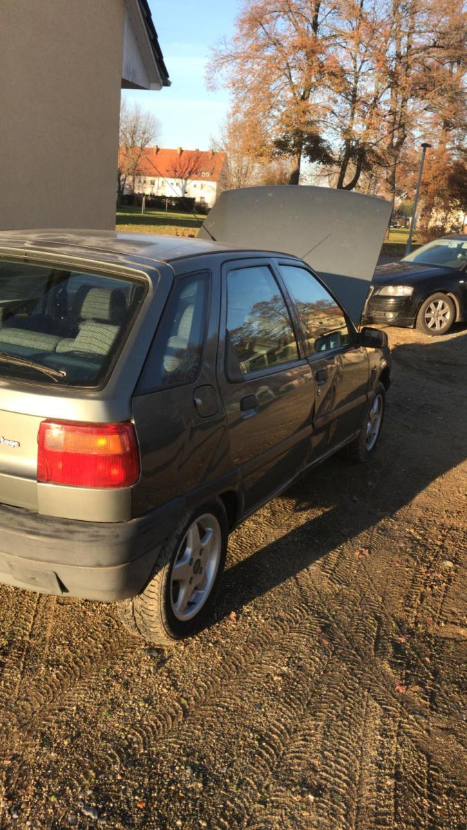

large.2A5357C4-6107-4F30-926C-909CF4F02142.jpeg.f89d46c1c9f244a70fc6c4f4b5bd22bd.jpegDer hier soll gerettet werden.
Hintere Tür ausbauen und unten mal am Scharnier eine Öse anbauen und mal ziehen...
Ersatztür habe ich ja schon, die B Säule macht mir mehr Sorgen.
Nullausstatter mit Rahmenschaden. Warum will man sowas retten ?
Weil 83.000 Kilometer und erste Hand🤩
Deswegen meinte ich ja, Tür raus ans Scharnier eine Öse drann ,dann ein Auto nehmen mit AHK und so positionieren das man mit einer Dozzerkette -  AHK- an der Öse ziehen kann. Man läßt die Kette lose baumeln und schiebt das Auto mit AHK mit Schwung ein Stück weg, dann ruckt es und man kann den Knick  rausholen.... Zugegeben ich hab schon öfter son Mist gemacht. Wie weit ist den die Säule Richtung Sitz eingedrückt ?
Steinkult vor ..... schimpf über meinen Pfusch
Alternativ beide Sitze raus und eine Presse zwischen der Fahrerseite Einstieg, gepolstert mit einem langen Balken und dann auch von innen die Säule rauswärts drücken
