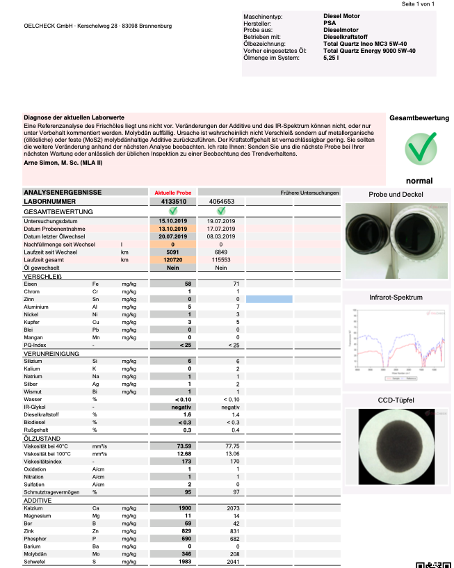

Die Werte sind auf meiner Ölanalyse ganz rechts (Seite 19, etwas weiter unten):
Bisherige Sieger: Ravenol NDT 5W40 oder RUP 5W40, jeweils zusammen mit "Archoil 9100"
(natürlich nur im Zusammenhang mit meinem Fahrprofil zu interpretieren)
@fraunieDa auf Seite 19 zwei Ölanalysen von dir zu finden sind - dafür vielen Dank! -, bin ich nicht sicher, welche die Werte für das Total Quartz 9000 5W40 sind. Ich vermute, dass vor allem der höhere Eisenabrieb dein negatives Urteil begründet? Dass das Total Quartz 9000 5W40 trotz Herstellerfreigabe dann wohl auch nicht optimal für den HDi204 ist, macht die Frage, welches Öl man verwenden sollte, nicht einfacher. Deine (ja zweifellos sehr reflektierte!) Experimentierfreude habe ich persönlich bei diesem Thema nicht, ein Öl ohne Herstellerfreigabe würde ich nicht gerne verwenden. Und dann sind die Alternativen beschränkt. Für mich stellt sich unter diesem Blickwinkel die Frage: welches von Citroën freigegebene Öl ist vermutlich das Beste für den Motor bezüglich der Motor-Lebensdauer bei einem Ölwechselintervall von 10.000 Kilometern?

Ungefähr die Hälfte des Eisengehaltes bewirkt wohl das "Eolys" im Öl.
Es ist die erste Analyse (Beitrag vom 15. Juni) bei der das Quartz 9000 ganz rechts zu sehen ist.
vor 47 Minuten schrieb fraunie: Öl.
Danke! Es sind dann die Werte für den Eisengehalt im Öl und die Viskositätswerte für dein negatives Urteil ursächlich, oder habe ich etwas übersehen?

Sorry, ich habe gerade festgestellt, dass in dem Thread rechts die Analyse des Nachfolgers, das modernere (ACEA C3) Ineo MC3 5W40 steht. Deshalb hier extra der Vergleich Quartz Energy 9000 5W40 zu Ineo ECS 5W40, man beachte hier den Eisengehalt.
Viskositäts-Abfall war übrigens bei den Total-Ölen am heftigsten...
Ich als Laie wieder: Linke Spalte ist das Ineo MC3 (fett), rechts das Energy 9000? Bei letzterem ist doch aber die Viskosität höher, oder interpretiere ich das falsch?
Fahre selbst seit Jahren das Ineo, bin aber experiemtierbereit.

Das Total Quartz 9000 gibt es mit „energy“ im Titel und ohne…. was ist der Unterschied? @neuling_bonnhatte wohl letzteres. Also nicht das aus @fraunieAnalyse. Und auf welches der beiden bezieht sich die Freigabe von PSA?

vor 39 Minuten schrieb Koelner:
@Athanagor68 schrieb dazu erst kürzlich:
Am 1.3.2023 um 21:40 schrieb Athanagor68:
Jetzt bei mir in Österreich bekommt er 5W-40 TOTAL Quartz 9000 (wie im Serviceheft, erst später wurde die ungünstige 5W-30er-low-saps-Umstellung empfohlen) mit PSA-Freigabe [und ja nicht für den C6 HDi das ähnliche ...9000 energy ohne PSA-Freigabe nehmen].
@neuling_bonn bzw. seine Werkstatt haben also das richtige Total Quartz 9000 5W40 mit der Citroen-Freigabe eingefüllt.
