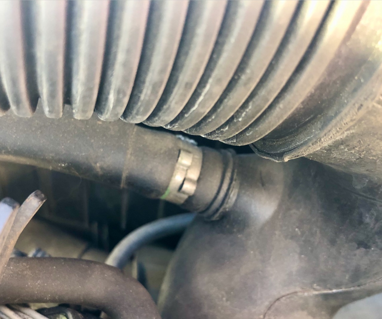

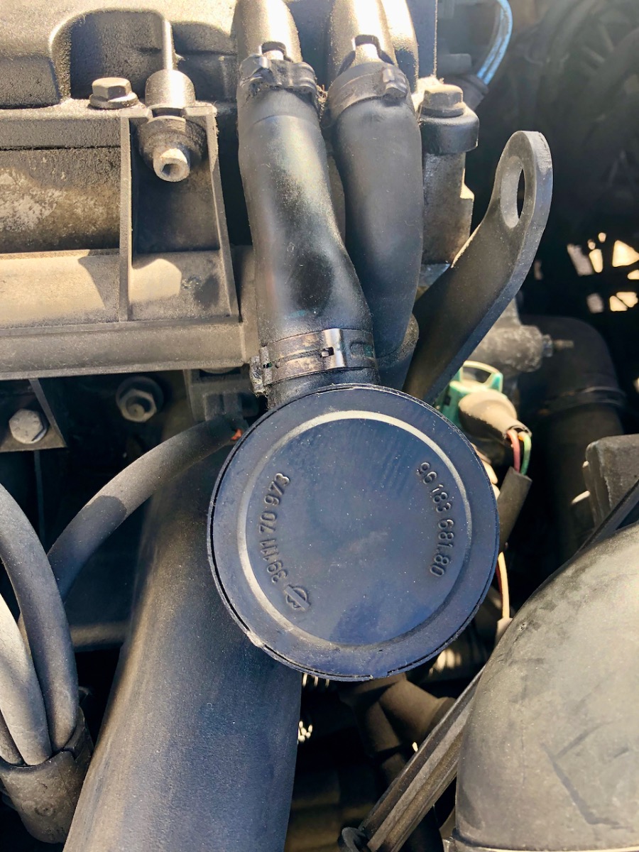

11. März 20233 J. Hallo zusammen, eine Frage zum "Depression Regulator" (sorry, ich habe nur "CatCar") Wie reinigt man den? Bremsenreiniger und dann Pressluft? Ist eine "Richtung" beim Ausblasen wichtig? Und: Was nehmt Ihr als Ersatz für die abgebildete Schelle, die sich nicht mal in der Übersicht der Original-Kleinteile von Citroen findet? "Doppelohr"?
11. März 20233 J. 4 minutes ago, fraunie said: Was nehmt Ihr als Ersatz für die abgebildete Schelle Wieso Ersatz? Die sind wiederverwendbar. Wenn man sie nicht mit ungeeignetem Werkzeug misshandelt. Clic/Clic-R, je nach Ausführung. 6 minutes ago, fraunie said: "Depression Regulator" Irgendwo sollte es hier Bilder von einem zerlegten Teil geben. Ist ne Gummimembran und ne Feder drinnen.
11. März 20233 J. Ersteller vor 2 Minuten schrieb schwinge: Clic/Clic-R, je nach Ausführung. Die sind oben, klar. Ich meinte die Schelle unten am Ansaugrohr (2. Foto) vor 3 Minuten schrieb schwinge: Irgendwo sollte es hier Bilder von einem zerlegten Teil geben. Ist ne Gummimembran und ne Feder drinnen. Kann man auf- und saubermachen?
11. März 20233 J. 9 minutes ago, fraunie said: Ich meinte die Schelle unten am Ansaugrohr (2. Foto) Ja, ich auch. Du hast den "Klick" nur noch nicht gefunden. 10 minutes ago, fraunie said: Kann man auf- und saubermachen? Beim Aufmachen geht das Ding möglicherweise kaputt.
11. März 20233 J. Ersteller vor 12 Minuten schrieb schwinge: Ja, ich auch. Du hast den "Klick" nur noch nicht gefunden. vor 23 Minuten schrieb fraunie: Okay, Danke, mir war nicht klar, dass die Unterseite einer Clic-R-Schelle so aussieht...
11. März 20233 J. Hallo, vor 6 Stunden schrieb fraunie: Hallo zusammen, eine Frage zum "Depression Regulator" Wenn bei Catcar 1180E8 steht, kauf Dir eine neue Druckdose, Hüco 139310 bzw. Hitachi 2509310, entsprechend VW 034129101B oder 034129101D. Im Inneren ist eine Membran, die irgendwann reißt. Grüße Andreas
11. März 20233 J. Ersteller Bei CatCar steht 118093, wobei ich manchmal den Eindruck habe, dass die es mit den Nummern nicht so genau nehmen... Bist Du sicher, ist das Teil wirklich passend? Irritierend finde ich den Ausdruck "Ladedruckventil"... https://www.ebay.de/itm/273244066431?fits=Make%3AVW&epid=641921112&hash=item3f9e9d927f:g:r6oAAOSwPMpeS1W9&amdata=enc%3AAQAHAAAAwO4LsooLxItLA4iV1ELyuWuuU92muZ1IwHr1yg2A90y3vgNj%2Bird7Rql984xf9L5rKSzLhGk%2FP6QKjAEV5Ho611gJwCgyi0fnxvX%2B6Q%2FLKybKOzfNK%2B07m7kNKpstGKY%2FxYbPK5eKDEdzOpd8CdO93WId7fQ8p0xnu7Px36FtqCD7ucFXIt6bpdhKzzqL3O%2BrrpJRVCdIE01hcFp80b73UiI7vyXd3G5Be%2BIfU39JvcoLwKhyueQ7VJThGgm%2F6pq%2BA%3D%3D|tkp%3ABk9SR-bz-6HaYQ Bearbeitet (11. März 20233 J. von fraunie)
11. März 20233 J. Die Verkäufer haben keine Ahnung, was sie verkaufen. Jedenfalls entspricht es der Teilenummer 1180E8, welches der TCT hat. Es ist beim Turbolader zwingend notwendig, damit der starke Unterdruck im Ansaugrohr nicht zu viel Ölnebel mitreißt. Bei starkem Unterdruck wird der Querschnitt verringert, das ist alles. Der Original-Teilekatalog für den 2.0i 16V kennt die Nummer 118093, das ist offenbar ein anderes. Möglicherweise im Inneren gleich, nur die Anschlüssen mit anderen Winkeln am Gehäuse. Die Funktion dürfte ähnlich sein, aber das ist Spekulation. Grüße Andreas Bearbeitet (11. März 20233 J. von AndreasRS)

11. März 20233 J. Noch als Ergänzung, die Durchströmrichtung ist egal. Ich würde es einfach probieren und dabei den Kurbelgehäusedruck beobachten.

12. März 20233 J. Ersteller Soweit ich das bisher verstanden habe, fängt das Ventil irgendwann an sich zu öffnen, wenn der Druck vom Kurbelgehäuse zu groß wird. Das Teil einfach wegzulassen - ich weiß nicht, ob das eine gute Idee ist? Dann würde ja der Unterdruck aus dem Ansaugrohr ungebremst Öldämpfe ansaugen?
12. März 20233 J. vor 12 Minuten schrieb fraunie: Soweit ich das bisher verstanden habe, fängt das Ventil irgendwann an sich zu öffnen, wenn der Druck vom Kurbelgehäuse zu groß wird. Umgekehrt. Bei großem Druckunterschied zwischen Kurbelgehäuse und Drosselklappe wird der Querschnitt kleiner, damit nicht zu viel Öl mitgerissen wird. Es macht aber nie komplett zu.

12. März 20233 J. Hallo, 1180E8 vom TCT sieht schon sehr ähnlich aus: Das kleine Loch ist die Bypass-Bohrung, die immer offen ist. Vielleicht ist die beim 2.0i 16V etwas anders im Durchmesser. Oder die Schlauchanschlüsse haben andere Durchmesser. Grüße Andreas

12. März 20233 J. Die Bypass-Bohrung kann man durch den seitlichen Anschluss sehen. Keine Ahnung, ob das hilft..

12. März 20233 J. vor 2 Stunden schrieb matgom: Ich habe immer noch nicht verstanden warum das Teil beim 2.0 16v benötigt wird und beim 1.8 16v nicht. Vermutlich ist bei dem größeren Motor das Druckgefälle größer, weil in der gleichen Zeit mehr Luft angesaugt wird. Vielleicht sind auch die Stutzen woanders, was ebenfalls ein unterschiedliches Druckgefälle bedeuten müsste, siehe folgender Absatz. Bei TCT gibt es das Teil nicht immer. Der Peugeot 605 bekam es nicht von Anfang an, der Xantia immer, der XM m.W. gar nicht. Beim XM geht die Entlüftung zum Luftfilter, beim Xantia hingegen irgendwo in die Mitte zwischen Luftfilter und Turbolader. Auch das dürfte einen Einfluss auf den Unterdruck haben. Zumindest der Xantia hat noch eine zweite Kurbelgehäuseentlüftung, die direkt vom Öleinfüll-Gehäuse zur Drosselklappe geht, aber mit Rückschlagventil, weil in der Drosselklappe auch Überdruck sein kann, der natürlich nicht ins Kurbelgehäuse darf. Grüße Andreas Bearbeitet (12. März 20233 J. von AndreasRS)
