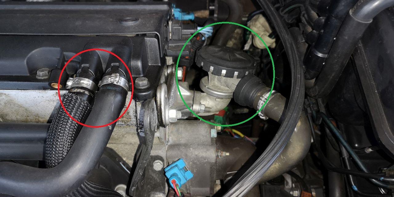

vor 5 Stunden schrieb ACCM Claude-Michel:
Hallo, an meinem 1,8i 16V ist diese Kurbelwellenentlüftung nicht dran: roter Kreis auf dem Bild.
In der Nähe ist jedoch was ähnliches: grüner Kreis auf dem Bild. Was ist das für ein Teil? Ebenfalls eine Kurbelwellenntlüftung? Könnte es sein, dass dieses verstopft ist, und mein Motor deswegen Öl verliert? Ich denke da, an ein Überdruck der nicht abgebaut werden kann und dann drückt es das Öl raus. Motor hat 180 000 km.
Das ist ein 1,8i16v mit Abgasnorm CEE2000, Bosch MP7.3 und Zusatzluftpumpe.
Im linken Kotflügel sitzt die dazugehörige Luftpumpe, die über das Teil im grünen Kreis während des fetten Kaltlaufes Luft in den Abgaskrümmer leitet. Die Abgase werden dadurch nachoxidiert. Dabei produziert die Luftpumpe ein staubsaugerhaftes Geräusch, sofern sie noch in Ordnung ist natürlich. Oft sind die Dinger defekt.

Die Luftpumpe wird vom MSG gesteuert. Irgendwie in Abhängigkeit von der Kühlmittel- und/oder Ansauglufttemperatur. Genaues findet sich sicherlich in der technischen Doku zur Einspritzung MP7.3, ich hab das aber noch nie benötigt.
Nachtrag:
Ich habe heute die Gummischläuche (gibt es noch von "Gates") um das Ventil erneuert und das Ventil gereinigt.
Drinnen war eine ganze Menge brauner Schmodder, eine Mischung aus Wasser und etwas "Mayonnaise".
Nach mehrmaligem Fluten und Schütteln mit Bremsenreiniger, Trocknen mit Druckluft habe ich es dann getestet und es hat glücklicherweise noch funktioniert...
Vielleicht sinnvoll, das alle 10 Jahre mal zu machen? 😀
