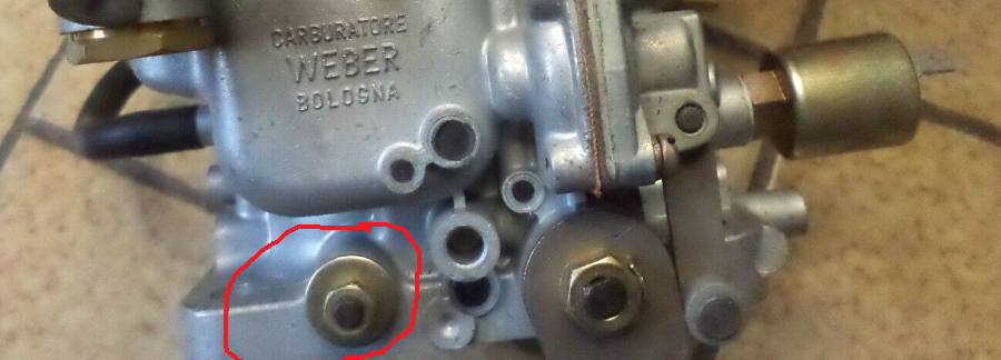

Hallo , bei meinem CX  Pallas 2400 78er Baujahr ist seit letztes Jahr der Vergaser undicht. Nun hatte ich lange keine Zeit dafür. Gesundheitlich bin ich zur Zeit außerstande etwas praktisch zu machen. Von daher nur theoretisch . Ich habe  hier mal ein Bild eingestellt mit der Stelle wo Benzin austritt. Bin nicht so der Vergaserexperte und wollte somit fragen was dort sitzt .
Danke
Bin auch kein Vergaserexperte, aber das müsste eine Drosselklappen-Welle sein.
Danke, sitzt dort eine Dichtung, man kann ja nur die Mutter und die Scheibe sehen ?
Auslaufen an der Stelle darf er eigentlich nicht, da wird auch keine Dichtung sein. Das Auslaufen kann von einer überlaufenden Schwimmerkammer kommen. Das Schwimmernadelventil prüfen und ersetzen. Da ist ein Gummiteil als Dichtung drauf, das kann aushärten. Oder die Schwimmer sind undicht und vollgelaufen, dann schliesst das Ventil auch nicht.

Danke, überlaufende Schwimmerkammer - der 2400 er Pallas Opi wollte nicht anspringen. Starter drehte durch / Zündfunken vorhanden . Es kam kein Treibstoff an - Benzinschlauch zum Vergaser abgemacht . Ich habe die Benzinpumpe im Verdacht, somit habe ich Benzin direkt in den Vergaser gegeben, danach sprang der Motor kurzzeitig  an und starb wieder ab. Benzin im Vergaser war verbraucht danach. Beim zweiten Versuch hatte ich dann etwas mehr hinein gegeben. Dabei stellte ich dann fest das dort an der Stelle Benzin austritt.
vor 11 Minuten schrieb sylvester:
Das dürfte immer so passieren wenn du das Benzin direkt von oben einfüllst und die Kammer überläuft. 😁 Normalerweise kommt an die Stelle nur gasförmiger Nebel und kein Schwall Benzin von oben. Wenn du den Motor länger laufenlassen willst dann besser wie beim Motorrad einen Benzinbehälter über Vergaserniveau anschliessen.
... und dazu herrscht im Betrieb dort Unterdruck, daher wird dort Falschluft eingezogen und kein Benzin rauslaufen.
