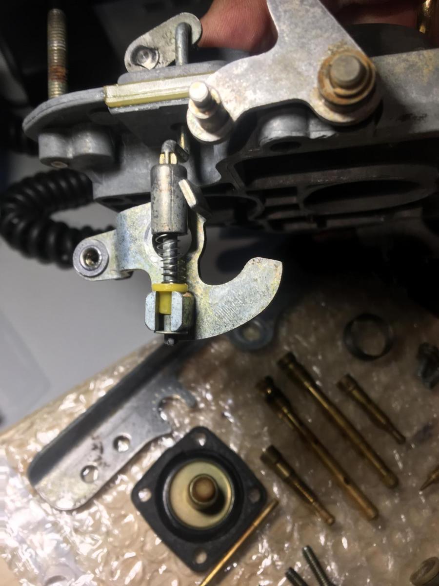

Neue Dichtungen, neues Schwimmerventil, neue Membran Beschleunigerpumpe, alles schön eingestellt nach Werksangaben und er läuft super, springt perfekt an.

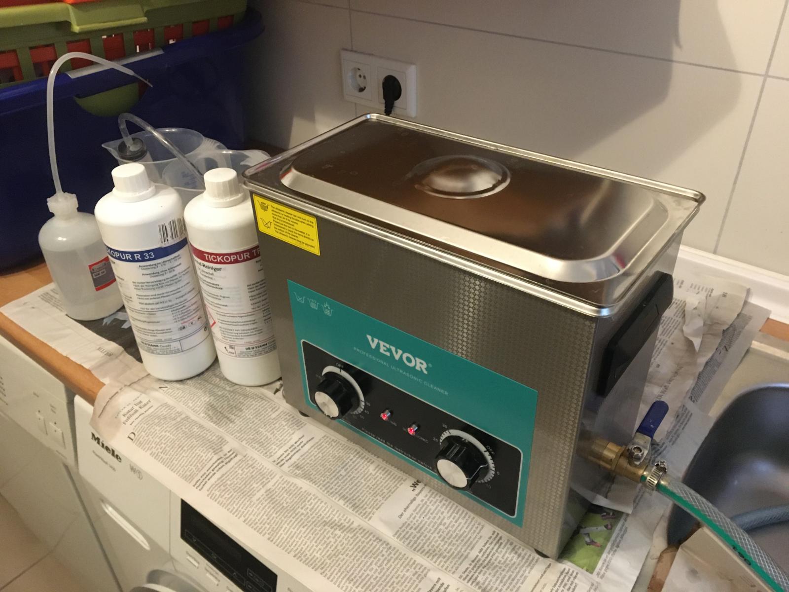

Gekauft hatte ich ein 6 Liter Ultraschallbad. Das reicht, man muss den Vergaser nur wenden...

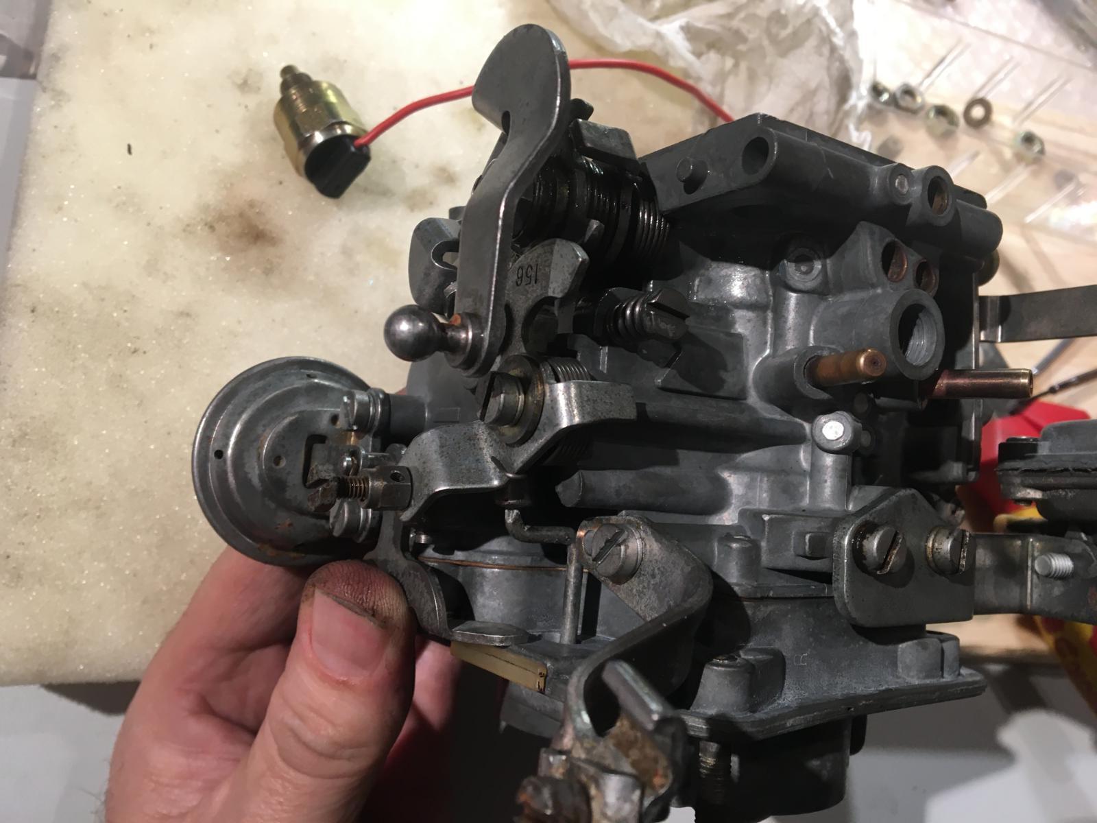

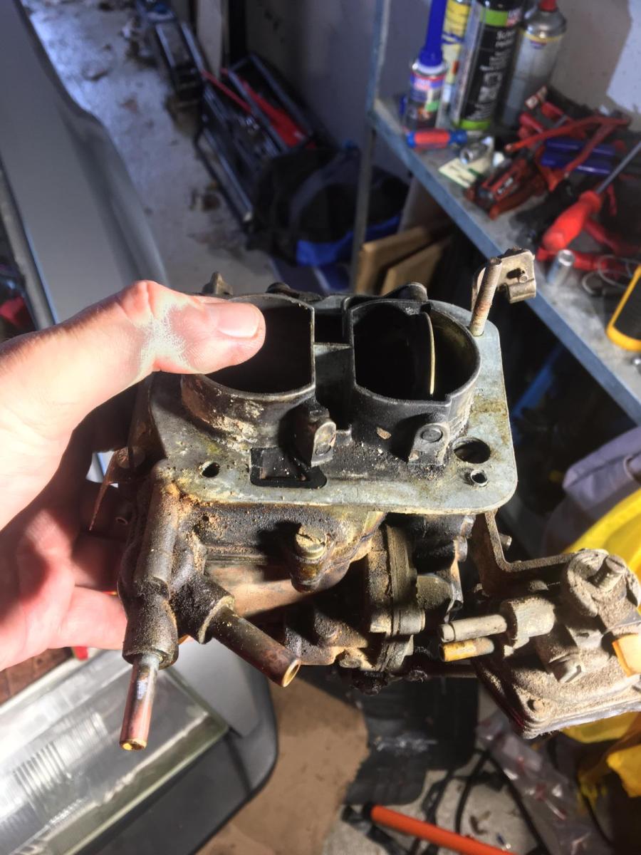

Vorher:

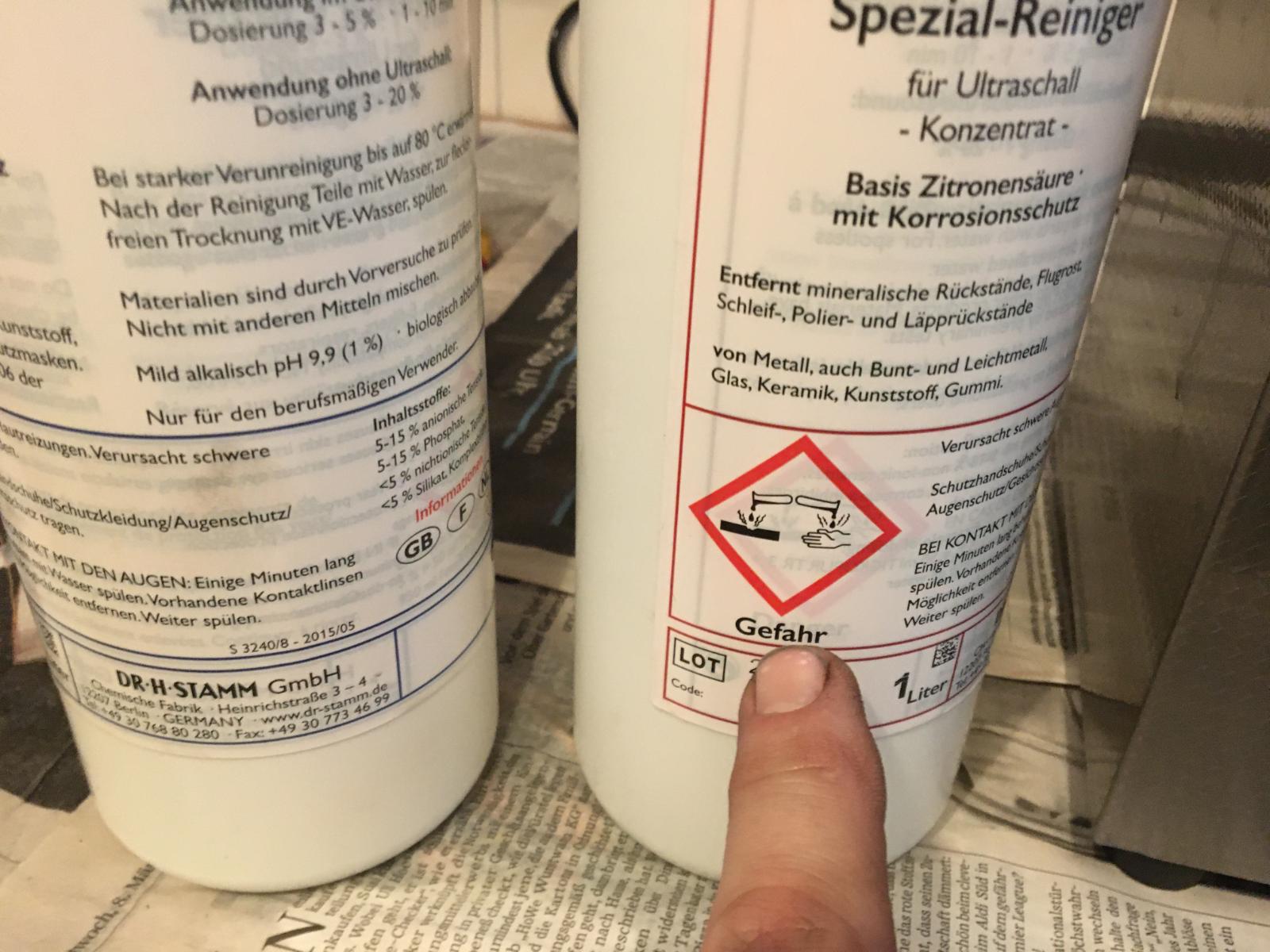

Ich habe zwei Reinigungsdurchläufe gemacht. Achtung: die Reiniger sind stark ätzend und Augen und Hautkontakt ist unbedingt zu vermeiden!!! Schutzbrille und Hautschutz tragen! Sicherheitsdatenblatt lesen! Von Kindern fernhalten!

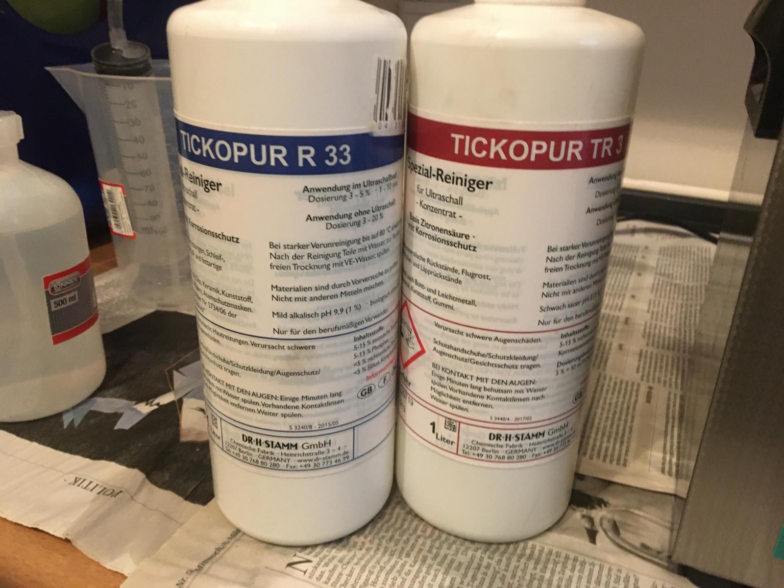

Das Bad ist dann eine 5%ige Lösung. Tickopur R 33 ist ein alkalischer Reiniger, Tickopur TR 3 auf Basis Zitronensäure. Erster Durchgang Alkalisch, zweiter Durchgang Sauer (Zitronensäure). Sauber!
Vevor - Inhalt 6 Liter. Die Heizung braucht sehr lange um 6 Liter zu erhitzen, über 1 Stunde. Deswegen am Besten vorher im Wasserkocher erhitzen. Zieltemperatur im Bad 60-70 Grad.
