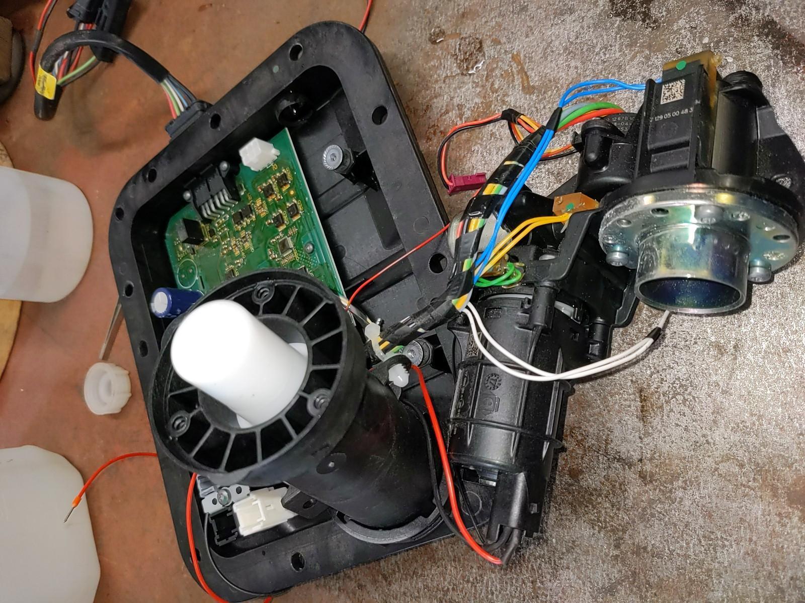

Ich habe den Tank heute gereinigt und die, von oben zugaengliche Pumpenbox geoeffnet. Dort befindet sich die Elektronik, der Druckspeicher, etwas was ich fuer die Pumpe halten wuerde, ( Drucksensoren) und elektromechanische Ventile.
Eingeschweisst ist, meiner Meinung nach, nur die Sensorik. Ein Kabelbuendel verschwindet in einem Loch das nach unten fuehrt.
Elektrisch angeschlossen ist der Tank ueber zwei Stecker, die auf einen Kompaktstecker an die Box fuehren. Der eine Stecker mit schwarz und gruen ist wahrscheinlich die Begleitheizung der Harnstoffleitung und der Einspritzduese. (Die Heizung der Duese hat 12 Ohm). Beim anderen Stecker schwarz und rot, was wahrscheinlich die Spannungsversorgung ist und blau und weiss verdrillt, die Kommunikation zur OBU.
Auch die ueber den gesteckten Ansaugschlauch verbundene Heizung im Tank sieht nicht verschweisst aus und kann wohl entfernt werden.
Ich wuerde mal vermuten, dass wenn der Tank nicht deformiert ist, der Austausch der Pumpenbox ausreicht, um einen defekten Tank zu reparieren. Warum PSA/Stellantis das nicht macht, laesst sich wohl nur erklaeren, dass sie ihre Mechaniker fuer zu doof fuer so etwas halten. Die Lagerhaltung von dem Tank ist sicher teuer, was wohl auch den hohen Preis erklaert.

Ich wollte meine weiteren Elelebnisse schildern.
Nach Austausch der Einspritzduese fuer das Adblue war der Fehler ja erst ein mal weg. Ichh hatte mich aber zu frueh gefreut, nach einiger Zeit trat der Druckfehler (P20E8) wieder auf. Doch nach einigen 100 km war er wieder lange Zeit weg um wieder aufzutreten ... und so weiter. Die Fehlerzeiten sind viel kuerzer als die Zeiten, da der Fehler nicht auftritt. Er faengt auch immer wieder an die 1100km von vorne zu zaehlen. Den niedrigsten Wert den ich erreicht habe waren 950 km.
Die Fehleranzeige ist auch recht bunt. Mal blinkt die AdBlue-Anzeige, mal leuchtet sie oder auch nicht, jeweils immer mit Motorkontrollanzeige. Ich hatte sogar schon die Warnung auf dem Display, ohne das Adblue oder die Motorleuchte aufleuchteten.

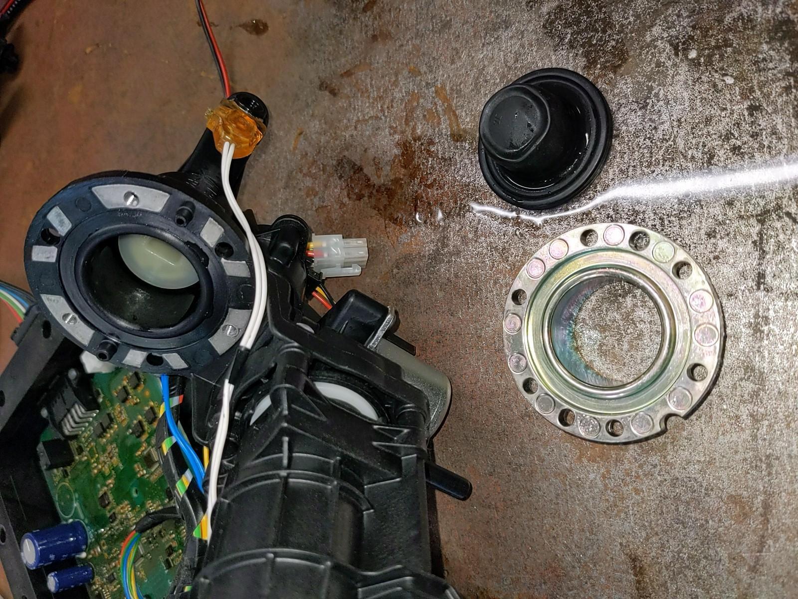

Ich hab dann mal die Pumpeneinheit des Tankes, den ich gekauft hatte, naeher untersucht und die Test des obigen Videos nachvollzogen. Die Spule des Hauptventils hat etwa 100 Ohm, der Pumpenmotor ist sehr niederohmig (schwarz: 12V; Gruen: Gnd). Die Pumpe zieht gute 5 Amper (mehr kann mein Netzteil nicht (Spannung: 11,7V). Die Pumpe baut einen Druck von 7 Bar auf. Der Druckspeicher ist eine starke Feder, die mit einen Kunststoff auf eine Membran drueckt. Das funktioniert offensichtlch. Wenn man das Ventil schliesst und die Pumpe ausschaltet, hoert man, nach dem Oeffnen des Ventils, das Rueckstroemen und der Druck sinkt in etwa einer Sekunde auf Null. Der Druckaufbau dauert ca. 3 sec.
Die Membran wirkte etwas stoerisch und nicht ganz  glatt. Interessant waere zu wissen wer das hergestellt hat. Kennt jemand das Symbol?  Soll es ein C sein mit ODI?

vor 8 Minuten schrieb Jensg:
Mal nachzeichen und die Google Bildersuche bemühen. Könnte klappen.
Jens
Dirk hat es schon fuer mich gefunden:  https://www.andre-citroen-club.de/forums/topic/161036-wer-kennt-diesen-automobilzulieferer/?do=findComment&comment=1914794
Lustigerweise werden die Tanks von Fispa angeboten, aber auch, etwas guenstiger, von "Sidat", die aber offensichtlich die Gleichen sind.
Bearbeitet von MatthiasM
