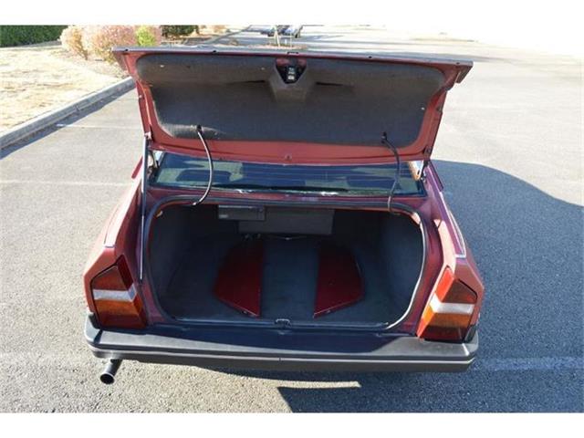

Na ja, da ist schon die ganze Kofferraumtiefe zu überbrücken. Muss man schon etwas besser werkzeugmäßig ausgerüstet sein. Ist der Kofferraum voll, wird es schwierig. Viel entscheidender: Klappen tut es so sowieso nur bei CXen, die keine innere Abdeckung der Heckklappe montiert haben bzw. fehlt. Bis auf frühe Modelle und ohne ZV in der Heckklappe, ist die ab Werk montiert.
Wenn das so ist, ist der Schloßmechanismus fast verdeckt. Dann wird es mit deiner Methode deutlich schwieriger, eventuell sogar unmöglich. (Müsste ich nochmal genau schauen)
