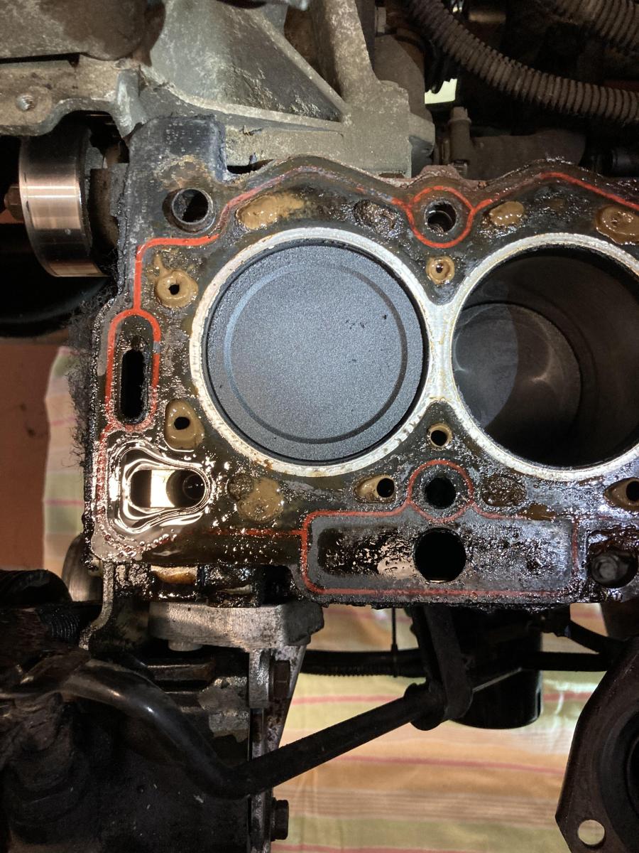

large.A5840AF8-125F-436A-A819-83B07BF89C93.jpeg.0143f09418450e8b2900deae5fba1f2a.jpeg Heute habe ich den Zylinderkopf abgenommen. Bin froh das alles geklappt hat, habe das zum ersten Mal alleine gemacht. Kann jemand mit den Bildern was anfangen? Für mich sieht das nach alterungserscheinungen der ZKD aus.
Sieht so aus. Klopfende Verbrennung hatte der auf jeden Fall nicht. Dann wäre der Ölkohlebelag auf den Kolben nicht so schön gleichmäßig.

So sieht es fast immer aus wenn man einen TU köpft. Schön sauber machen, mit neuen Dichtungen und neuen Kopfschrauben zusammenbauen (20Nm+240°), Ventilspiel einstellen (E/A 0,2/0,4) und da ist wieder 100tkm Ruhe...
Fehlt mir noch das Bild vom Kopf mit den Brennräumen und den Dichtflächen zur Kopfdichtung. Ich würde den Kopf auf jeden Fall planen lassen, denn durchgerostet sieht die Dichtung nicht aus, also dürfte es die undichte Stelle auf der Dichtfläche des Kopfes geben.

Neue Ventilschaftdichtungen kommen auch rein. Nach der Planheit des Kopfes habe ich noch nicht geschaut, offensichtlich sehen tut man jedenfalls keine Risse oder Ähnliches.
large.C0C6AE79-9B75-40AD-BA3B-12BAAEC82FE6.jpeg.d2e95a5015d27013a177b9bf422b9c6b.jpegIch habe die Buchsen mal wie im Handbuch beschrieben eingespannt, keine Ahnung ob man das wirklich braucht.
