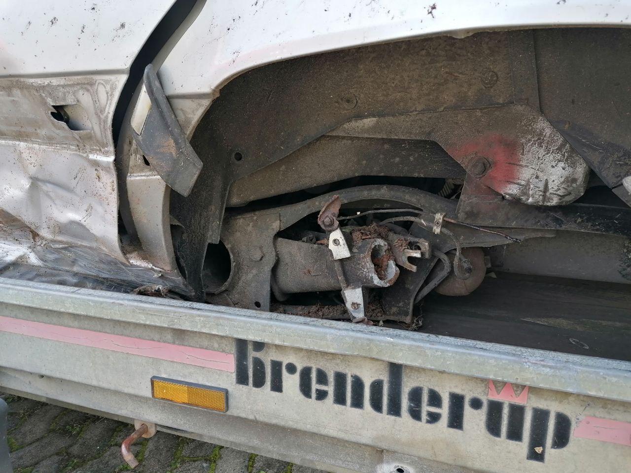

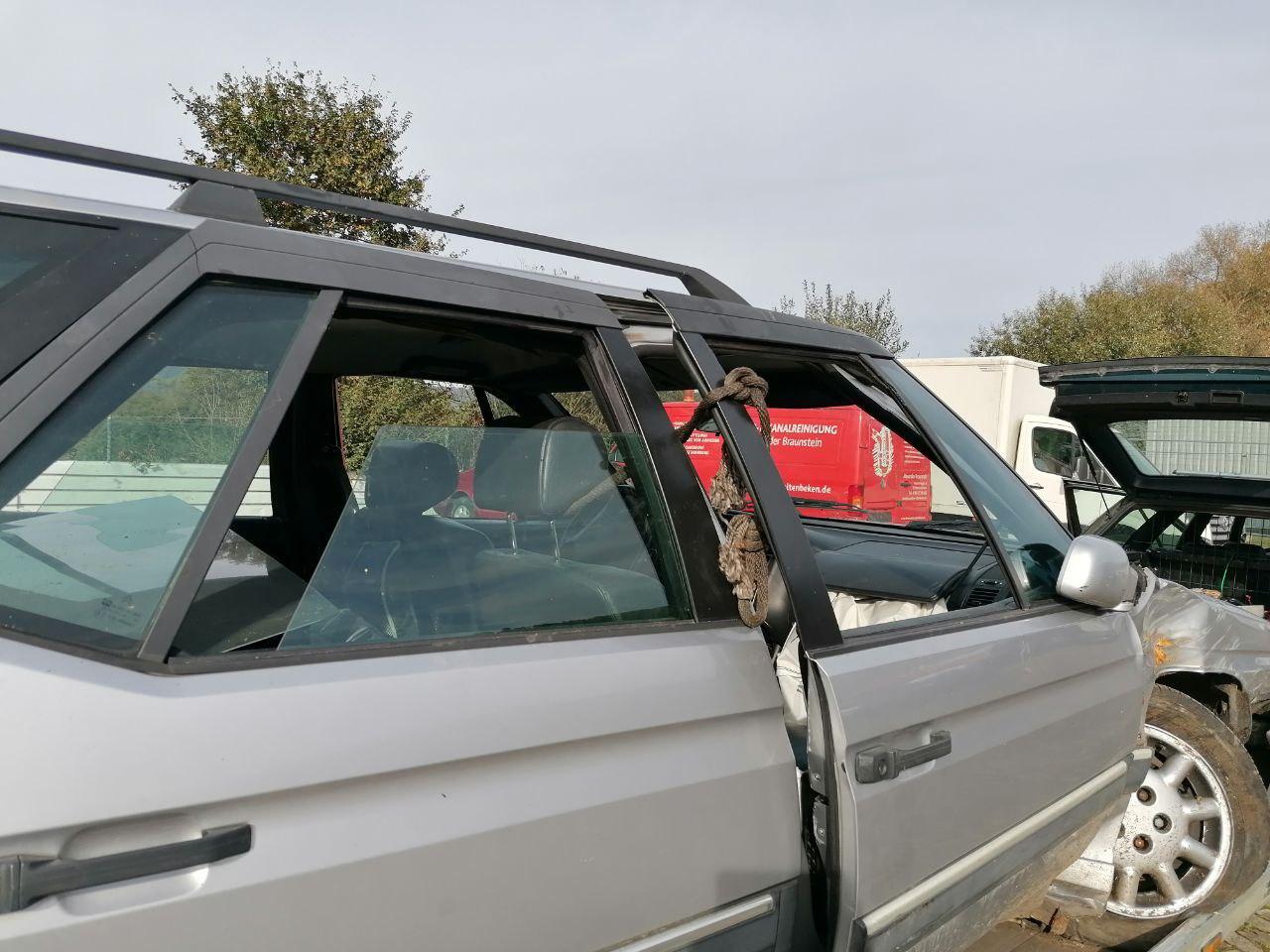

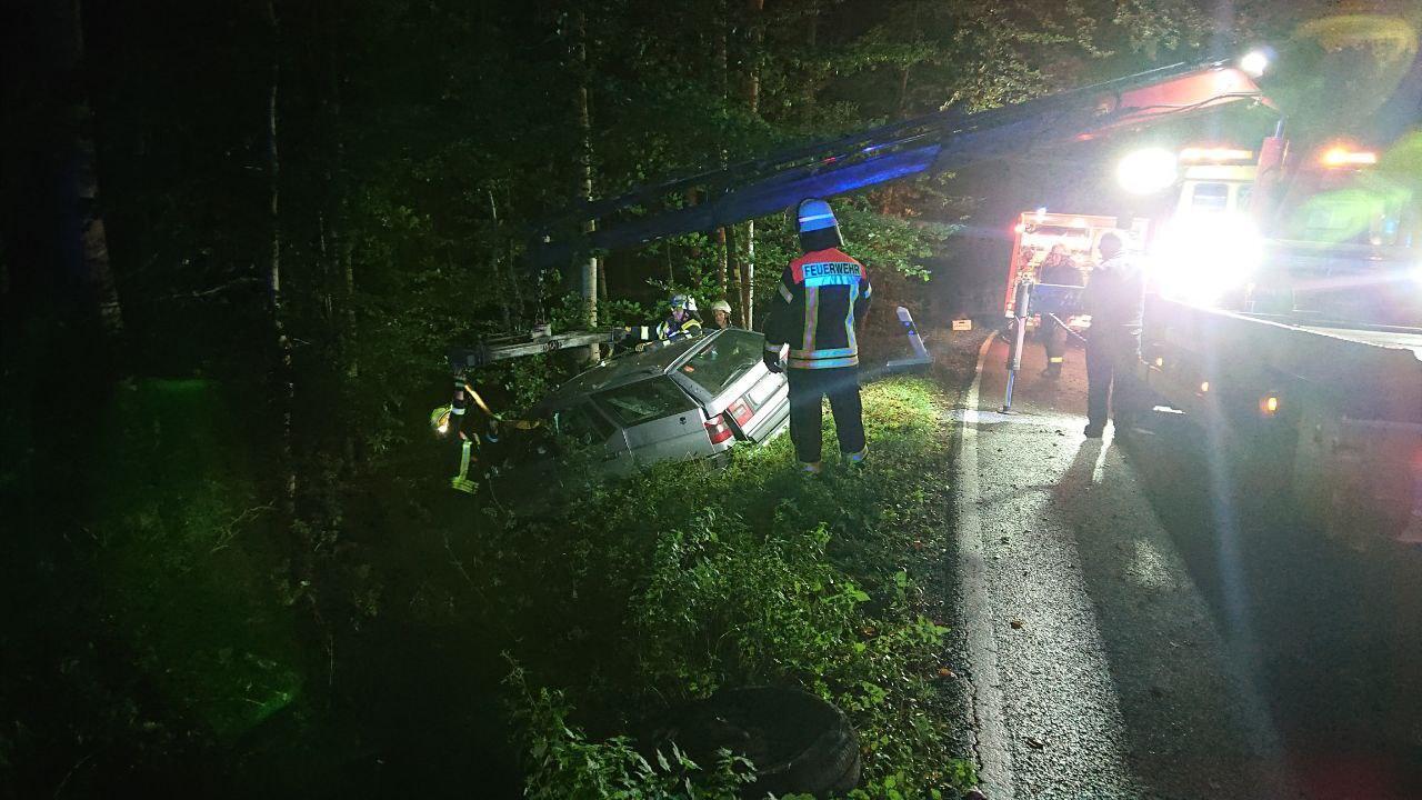

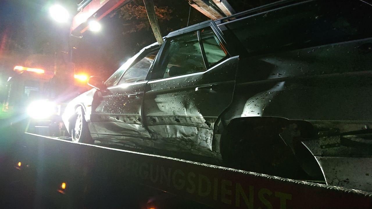

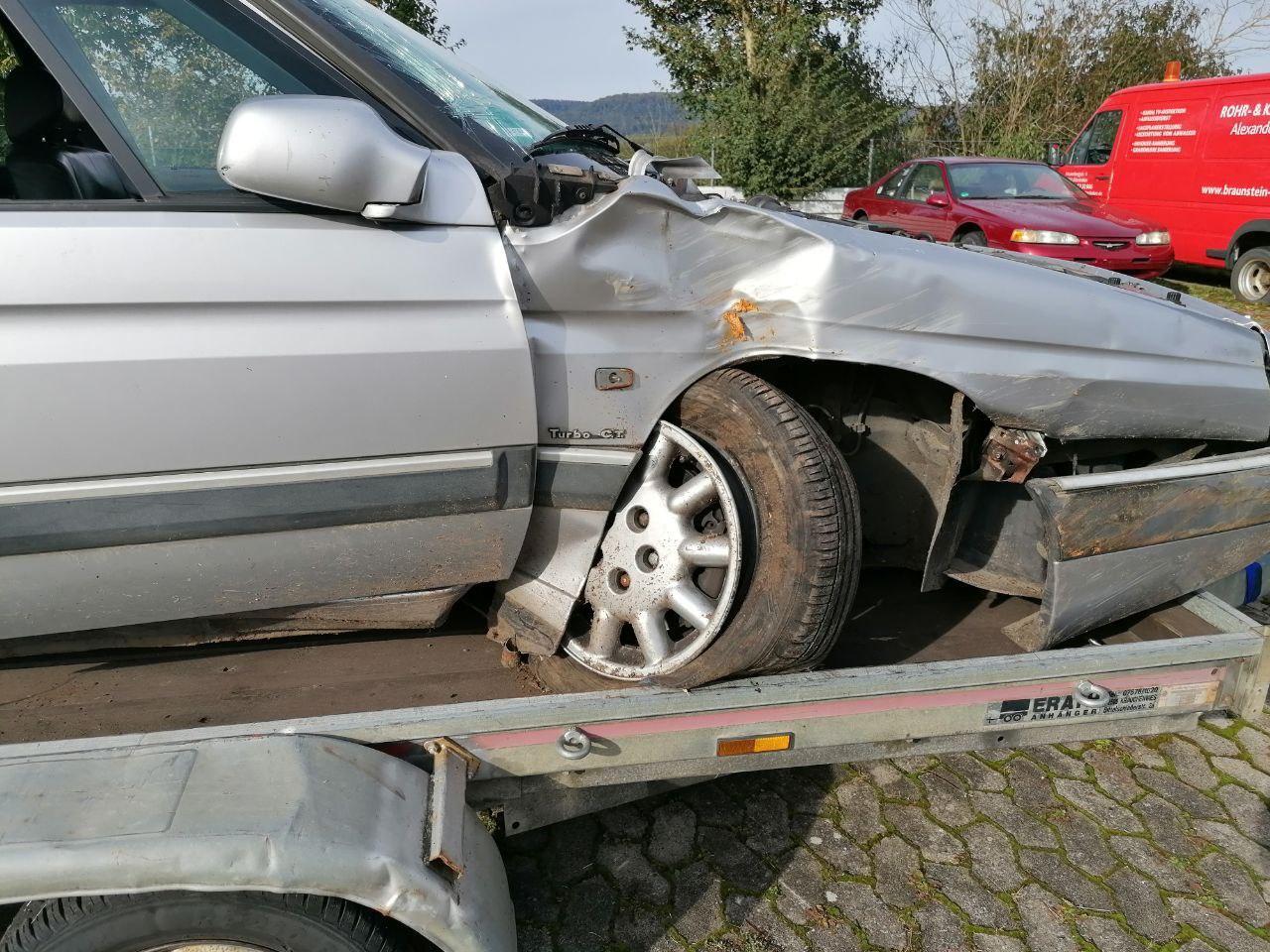

Warum ist der Schwingarm durchgetrennt? Ist das die Unfallursache ?
Schau dir halt mal die linke Fahrzeugseite an. Dann weißt du Bescheid.

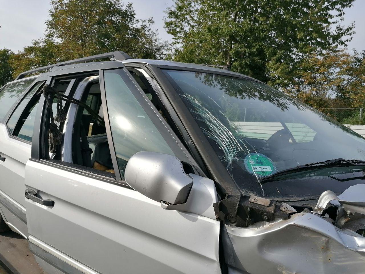

Interessant, dass vorne nur eine Knalltüte gezündet hat.

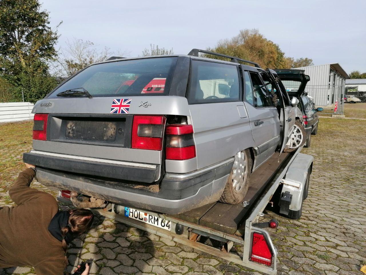

Wenn du den schlachtest René, täte ich mich um Bilder vom rechten Radhaus/A-Säule/vorderes Schwellerende freuen, bzw auch von innen, Fußraum Beifahrer. Mich interessiert inwieweit das Rad dort den Platz verkleinert hat.
Gute Fahrt deinem Sohn mit dem "Neuen". Mit 200 PS kann man dem Graben besser davonfahren. :D
vor 19 Minuten schrieb matgom:
Der ist abgerissen weil beim Flug durch die Botanik irgendwas das Rad festgehalten hat.
vor 41 Minuten schrieb matgom:
Das linke hintere Rad ist am Baumstumpf hängen geblieben.
vor 26 Minuten schrieb schwinge:
Dadurch (Baumstumpf) hat sich das Auto noch etwas gedreht und ist mit der rechten vorderen Ecke eingeschlagen, deshalb nur vorne rechts und rechts (Beifahrerairbag und Seitenairbag).
vor 28 Minuten schrieb schwinge:
Da gibt es nicht mehr viel zu schlachten. Die Antriebseinheit kommt raus und evtl. noch ein paar Teile des Innenraums. Ob ich die Sitze noch ausbaue weiß ich noch nicht, denn der Beifahrersitz ist vom Airbag aufgerissen und die Rückbank entriegelt nicht mehr (Sitzfläche).
vor 31 Minuten schrieb schwinge:
Er hat endlich das was er immer schon wollte, jetzt muss er "keine weiteren Autos schrotten" 😂 Nein, im ernst, er hatte sich gerade mit dem vielen Platz im Break angefreundet und trauert dem trotz jetzt endlich ZPJ4 hinterher.
vor 32 Minuten schrieb bx-basis:
Korrekt! Mich wundert nur, dass die Bremsklaue auch ab ist und sich an die Bremsscheibe festgehalten hat, ohne dass die Schrauben raus- oder abgerissen sind (liegt alles zusammen im Kofferraum).
vor 5 Minuten schrieb René Mansveld:
Das ist vermutlich in der Felge hängen geblieben, das Rad wurde ja in Längsrichtung abgerissen und viel Platz zwischen Felge und Sattel ist beim Break nicht.
vor 1 Minute schrieb bx-basis:
Ja, aber warum sind die Schrauben des Sattels noch gut und die Löcher dafür im Schwingarm auch?
Ich meinte abgerissene Schrauben im Schwingarm erkannt zu haben, aber auf dem Schlaufon ist das alles auch sehr klein. Wenn beide Schrauben sowie das Gehäuse des Sattels völlig intakt sind waren sie zum Zeitpunkt des Unfalls wohl nicht mehr mit dem Schwingarm verschraubt...
vor 2 Minuten schrieb bx-basis:
Hab nochmal nachgeschaut und du hast recht, die sind etwas im Schwingarm (also nicht bündig, das hat mich wohl getäuscht) abgerissen.
Die Standlichter sind anscheinend auch weggeflogen... Da könnte man am Unfallort noch auf Schatzsuche gehen. 😉
vor 1 Minute schrieb SeppCx:
Die liegen im Auto, links war noch drin und rechts raus aber heile, nur das "Glas" sauber abgelöst :)
vor 43 Minuten schrieb René Mansveld:
Das beruhigt...
