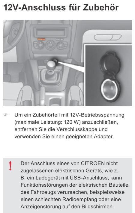

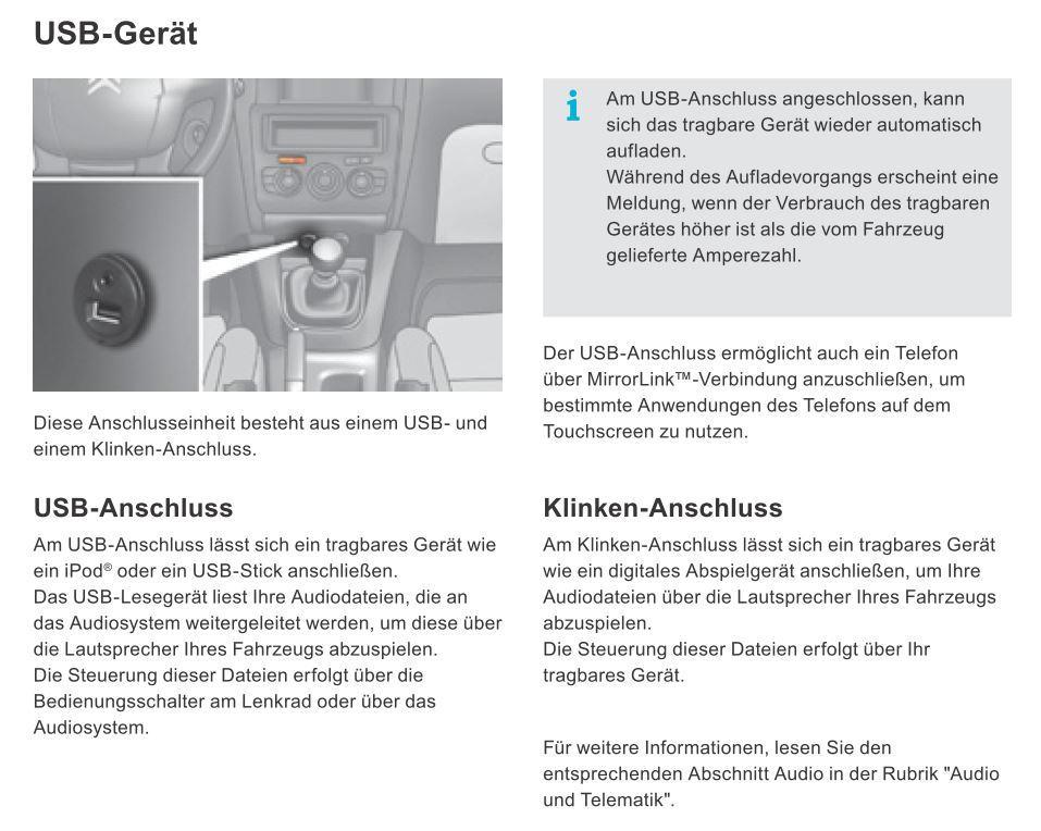

vor 30 Minuten schrieb Ronald:
Der C4 hat unter dem Radio eine USB/ Aux-Buchse (optional?) und eine 12V- Buchse.

vor 59 Minuten schrieb MatthiasM:
Entweder hat Dennis nicht verstanden, dass dieser Anschluss an das Radio geht, was ich eher nicht annehme, oder Du nicht das er eben keinen USB-Anschluss hat. Die Frage bleibt, wo der Aux angeschlossen wird.
Was ich selber denk und tu, trau ich auch den anderen zu.
Laut BDA haben die C4 ab 2015 eine USB/ AUX-Buchse neben der 12V- Zigarettenanzünderbuchse. Ich hätte für den DAB-Adapter AUX und USB genutzt und erst wenn vom USB zuwenig "Strom" kommt den USB-Adapter.
Citroen schreibt aber auch, dass die 12V-Buchse störanfällig sei.

vor 53 Minuten schrieb Ronald:
Nicht die Buchse sondern angeschlossen Geraete, speziell USB-Ladegeraete. Die DAB-Adapter/ Radios brauchen faktisch keinen Strom, da reicht die USB-Buchse sicherlich. Sollte er diese wirklich haben, koennte er auch das von mir vorgeschlagene Radio nutzen, weil die eben "Audiodateien liest, die an das Audiogeraet weitergeleitet werden".
Aber lassen wir doch mal wieder den Threaderoeffner zu Wort kommen, das macht Spekulationen vielleicht obsolet. Nicht das er noch durch Spekulationen und Haarspaltereien :) abgeschreckt wird.

vor 15 Stunden schrieb Ronald:
large.C4-USB.JPG.aaa65fb256afb83defa25acfa950c913.JPGlarge.C4-12V.JPG.7a1b57e0ce6fbb792c223c07e33e3b85.JPG
Genau so sieht's bei mir aus aber lediglich links der Aux Anschluss ohne USB und rechts daneben der Zigarettenanzünder
Link zu diesem Kommentar

So wie schon erwähnt hat mein C4 KEINEN USB Anschluss.
Sondern lediglich weit unter dem Radio einen Aux Anschluss und direkt daneben einen Zigarettenanzünder.
In den besagten Zigarettenanzünder habe ich genau diesen Adapter gesteckt.
https://amzn.eu/d/43O7BPG
Damit habe ich das Dab Radio mit Strom versorgt. Ein Aux Kabel ging vom Dab Radio dann in den Aux Anschluss des Wagens.
Mit Einschalten der Zündung schaltet sich somit auch das Dab Radio an. Über das eingebaute Radio selber oder das Lenkrad konnte ich somit die Audioquelle Aux auswählen und hatte Ton.
Der Rest der Geschichte ist ja bekannt. Die Methode DAB über FM zu hören habe ich bis dato nicht getestet. Dürfte aber eigentlich nichts am Problem ändern.

vor 5 Stunden schrieb Dennis1980:
OK, somit ist dann wohl auch das 2.USB-Netzteil "Schrott". Citroen schreibt ja, dass es "zugelassene Geräte" sein müssen. Diesen wird es auch ohne Zuschlag geben.
https://zubehoer.citroen.de/ladegeraet-2-usb-max-4-8-amp_g413422_a6851643203480/
https://www.t-nb.com/products/product_file/ACGPCAR48_FP_V2_EN.pdf
https://www.t-nb.com/en/product-catalog/incar/chargers/cigare-lighter-chargers/grey-finish-2xusb-a-24w-car-charger
