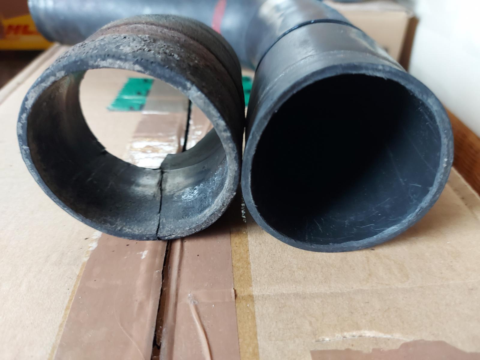

Beim CX meines Bekannten gab es Probleme mit Benzingeruch aus der Richtung Tank. Mein erster Gedanke war undicht beim Tankgeber . Dort sah alles gut aus . Bei  Kontrolle des Einfüllstutzenschlaues stellte ich dann dieses fest . Beim zusammendrücken passierte dann dieses.
Ist wahrscheinlich  noch der originale gewesen . Leute ,  Leute !!
So sehen heute gekaufte Benzinschläuche manchmal nach 2 Jahren aus
So, den neuen gebrauchten Tankeinfüllschlauch wollten wir heute einbauen . Irgendwie möchte dieser nicht auf das Rohr des Einfüllstutzens , der Durchmesser ist zum Vergleich des alten etwas kleiner. Ist  aber bei der CX Basis bestellt worden. Hat sich da der Durchmesser mal geändert ????
Wir haben es mit Schlauch geschmeidig machen im warmen Wasser versucht. Schlauch war danach schön geschmeidig , ging trotzdem nicht . ????
Weiß jemand Rat- und ja die richtige Seite haben wir verwendet.

Um wie viel ist der neue Schlauch zu klein?
Schlauch 6.3 cm zu 6.5 cm im Durchmesser. Ist nicht viel .
Bevor ich es mit Fett versuchen wollte , hatte ich gedacht diesen im Warmwasserbad geschmeidig zu machen . Das war er dann auch, aber er paßt einfach nicht drauf .

Vaseline auf den Gummi und Rostlöser auf das Rohr, das ist am rutschigsten...

Man könnte auch versuchen den Schlauch über einen Kegel ein wenig zu dehnen
Habe ich versucht , bevor er da dann Schaden nimmt hatte ich lieber abgebrochen .
So, vielen Dank an alle hier. Wir haben nochmals den Schlauch in eine Wanne heißes Wasser gelegt . Gewartet bis er geschmeidig ist und mit einer leeren  Sprühdose gedehnt . Kegel hatten wir hier nicht. Den Stutzen mit Vaseline versehen . Diesmal hatte es funktioniert . Was mich verwundert, das  es bei diesen Schläuchen nicht vorher schon so eine vorgefertigte Erweiterung gibt .
