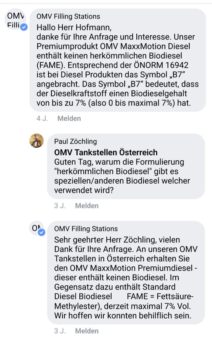

Danke für die Antworten, besonders den Hinweis auf die OMV.
Bei mir keine in der Nähe.

edit
Ich habe bezüglich dem OMV MaxxMotion Premiumdiesel nun direkt bei einer Tankstelle nachgesehen. Dieser ist entgegen der oben angeführten Behauptung mit B7 angeschrieben.  Da bereits 2009 ca. 98% des verkauften Diesels in Ö ein B7 war denke ich, dass man mit dem B7 leben und fahren muss.
Mein Fazit ist: sofern man seinen Diesel lange behalten möchte, empfiehlt sich ein Ölwechselintervall von 10000-15000km einzuhalten. Manche Motoren haben vielleicht auch kein Problem mit mehr. Und besser keinen Gebrauchten mit deutlich >200.000km kaufen.

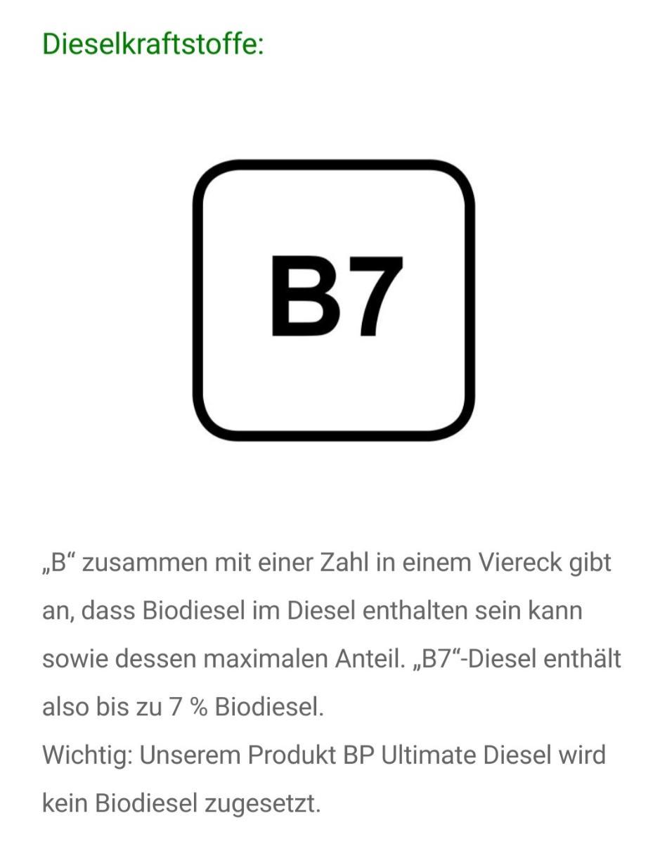

Zumindest in Deutschland gibt es Alternativen:
- Aral Ultimate ist FAME-frei, dafür enthält es Fette als BIO-Zugabe.
-Shell VPower Diesel kann(!) je nach Region FAME enthalten, muss aber nicht Das gleiche gilt für GTL. Diese Aussage habe ich schriftlich von SHELL aus 2022.
Noch 2020 enthielt VPower Diesel nachweislich kein FAME, dafür aber 10% GTL. Feste glauben hilft also in diesem Fall.

Am 14.4.2023 um 15:03 schrieb Styrius:
Es hat niemand behauptet, dass der MaxxMotion Diesel nicht mit B7 gekennzeichnet ist. Im Zitat oben wird erklärt, dass B7 auch bedeuten kann 0% Biodiesel und nicht automatisch 7% bedeutet. Ob das stimmt oder nicht, keine Ahnung. Ob sich das in den letzten 4 Jahren seit diesem Statement geändert hat weiß ich natürlich auch nicht. Aber eigentlich ist es egal!
