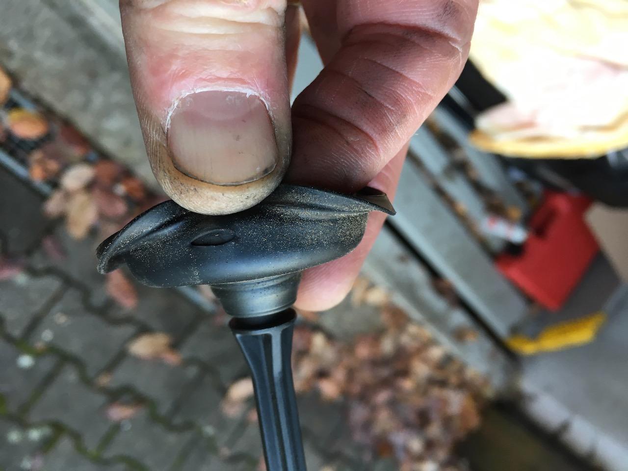

Habe die Dosen nach Deiner Beschreibung gefunden und "getestet". Dabei habe ich einen Silikonschlauch direkt an die Dose angeschlossen weil die Kunststoffleitung an mehreren Stellen gebrochen ist. Die Bewegung der Membran ist zu hören. Es lässt sich ein leichter Unterdruck erzeugen, dieser bleibt aber nicht all zu lange bestehen. Keine Ahnung, ob das so i.O. ist.
Kann man die Dose öffnen um mal nach der Membran zu schauen oder hat die eine "Sollbruchstelle" für neugierige Bastler?
Was ist mit dem 3. Strang des T-Stückes. Muß da auch ein Unbterdruck erzeugbar sein? Das funktioniert nämlich nicht. Da pfeift es aus dem Entlüftungsstück.
Andi
Ja, dann hat die Membran einen Riß (Foto) und zwar meistens durch einen Plastik-Grat am Gegenstück verursacht und ja, man kann die Dose aufmachen und die Membran tauschen, wenn man Sie bei "LandRover" noch bekommt.

Dann habe ich die Swirlklappen untersucht und dabei eine gerissene Membran entdeckt. Diese habe ich ersetzt und auch gleich die spröden Unterdruckleitungen in Gumischläuche getauscht.
