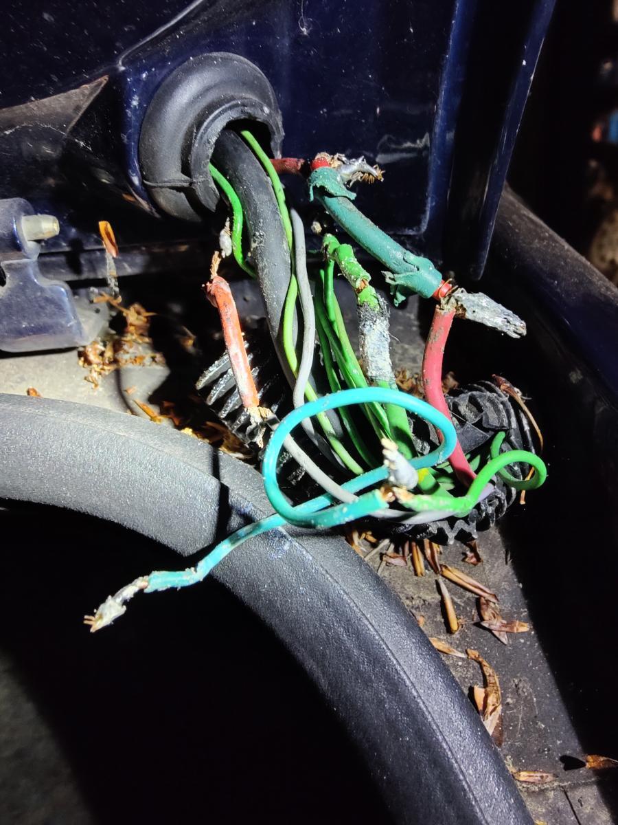

6. August 20233 J. Heute lief er auch direkt nach dem Starten ohne klackernde Hydros. Die Rücklaufleitung vom Druckregler (incl. Abzweig zum Hydractivventil) zum Fass wurde bei der Gelegenheit auch erneuert. Ich habe mich dann heute noch mit der Verkabelung der Heckklappe beschäftigt. Nennt mich kleinlich, aber so was geht genau gar nicht. Und weil wir gerade beim Thema Pfusch sind: die Folie in der Heckklappe wurde gleich ganz weggelassen. Ist ja praktisch, dann kann sie auch nicht undicht werden. 😉
6. August 20233 J. Ja, wer Kabelbrüche so repariert, sollte unbedingt sein Talent als Handwerker zum Beruf machen ! Am besten in den Diensten der russischen Armee ! 😄 Traurig ist, daß ungefähr jeder 2. Xantia Break von einem Deppen derart beschädigt wurde. Die sinnfrei zerstörte Gummitülle ist kaum zu ersetzen, ich konnte jedenfalls keine Rücklagen dieser nicht mehr lieferbaren Teile aufbauen. Bearbeitet (6. August 20233 J. von TorstenX1)

7. August 20233 J. Ich glaube kaum, daß bei ATU sowas derartig verbockt wird. Kurzanleitung falls jemand das vorhat: Kabelbaum unten beim rechten Rücklicht ausstecken. D-Säulenverkleidung lösen. Kabelbaum nach oben schieben, so daß die Gummitülle freikommt. Gummitülle nach unten schieben. Schon hat man freien Zugang zu den gebrochenen Kabel. Man lötet beue Kabel ober- und unterhalb der Bruchstellen an, so daß anschließend in der Tülle nur reine neue Kabel liegen, und keine Lötstellen, Stromdiebe und ähnlicher Unsinn. Bearbeitet (7. August 20233 J. von TorstenX1)

7. August 20233 J. Kleine Anmerkung von jmd., der vorwiegend im Bereich C5 und anderen unterwegs ist: Schrumpfschlauch über der Lötstelle stabilisiert und schützt zusätzlich.
7. August 20233 J. Und wenn gerade bei den Tips sind: ich bevorzuge an der Stelle Lautsprecher- oder Silikonkabel. Die haben feinere (und mehr) Adern und brechen nicht so schnell. Die Reparatur an sich ist kein Hexenwerk, aber mit einem gewissen Zeitauswand verbunden. Und da ich keine Lust habe, dass der Kunde in ein paar Wochen mit quasi dem gleichen Thema wieder auf dem Hof steht, werden nicht nur die Kabel getauscht, die gebrochen sind sondern gleich alle mit, wo die Isolierung schon beschädigt ist.
7. August 20233 J. vor 4 Minuten schrieb benji: Kleine Anmerkung von jmd., der vorwiegend im Bereich C5 und anderen unterwegs ist: Schrumpfschlauch über der Lötstelle stabilisiert und schützt zusätzlich. Schrumpfschlauch ist obligatorisch. Wenn man es aber so macht, wie von Torsten oben beschrieben, muss man da nicht stabilisieren. Im Knickbereich gibt es dann ja keine Lötstellen.
7. August 20233 J. Im Knickbereich nicht. Wer da eine Lötstelle setzt 😆 Nur die Kabel unterliegen Vibrationen während der Fahrt.Da hilft der Schrumpfschlauch als Unterstützung einer Lötstelle. Leider habe ich schon die ein oder andere gebrochene Lötstelle gesehen. Ob das immer Fehler beim Löten waren ?
7. August 20233 J. vor einer Stunde schrieb benji: Im Knickbereich nicht. Wer da eine Lötstelle setzt 😆 Nur die Kabel unterliegen Vibrationen während der Fahrt.Da hilft der Schrumpfschlauch als Unterstützung einer Lötstelle. Leider habe ich schon die ein oder andere gebrochene Lötstelle gesehen. Ob das immer Fehler beim Löten waren ? Jein. Früher habe ich das so gemacht, dass ich erst beide Kabelenden verzinnt habe und die Enden dann parallel miteinander verlötet habe. Das hat sich im KFZ Bereich als nicht die allerbeste Idee erwiesen. So kann es wirklich sein, dass die Lötstelle durch Vibrationen bricht. Verzwirbelt / verdreht man die Kabel erst miteinander und verlötet sie dann, hält diese Verbindung ewig.
8. August 20233 J. vor 3 Stunden schrieb TorstenX1: Kurzanleitung falls jemand das vorhat Und falls ein Kabel fehlt oder innerhalb der Tülle komplett durch ist: Zum Einziehen eines neuen Kabels kann man eine (gut entgratete) Hydraulik-Stahlleitung durch die Tülle schieben. Dann einen Draht durch die Stahlleitung schieben und die Stahlleitung wieder herausziehen, wobei der Draht natürlich in der Tülle bleiben muss. Das Kabel an den Draht löten und durch die Tülle ziehen. Grüße Andreas
8. August 20233 J. vor 4 Stunden schrieb AndreasRS: Und falls ein Kabel fehlt oder innerhalb der Tülle komplett durch ist: Zum Einziehen eines neuen Kabels kann man eine (gut entgratete) Hydraulik-Stahlleitung durch die Tülle schieben. Dann einen Draht durch die Stahlleitung schieben und die Stahlleitung wieder herausziehen, wobei der Draht natürlich in der Tülle bleiben muss. Das Kabel an den Draht löten und durch die Tülle ziehen. Grüße Andreas guter tipp für alle die keine drei-dorn-zange besitzen.
8. August 20233 J. vor 7 Stunden schrieb AndreasRS: Und falls ein Kabel fehlt oder innerhalb der Tülle komplett durch ist: Zum Einziehen eines neuen Kabels kann man eine (gut entgratete) Hydraulik-Stahlleitung durch die Tülle schieben. Dann einen Draht durch die Stahlleitung schieben und die Stahlleitung wieder herausziehen, wobei der Draht natürlich in der Tülle bleiben muss. Das Kabel an den Draht löten und durch die Tülle ziehen. Grüße Andreas Wenn man vorgeht wie von mir angeregt, muß man genau nichts durch die Tülle schieben. Weil man die Tülle aus dem Arbeitsbereich geschoben hat.
8. August 20233 J. vor 8 Minuten schrieb TorstenX1: Wenn man vorgeht wie von mir angeregt, muß man genau nichts durch die Tülle schieben. Weil man die Tülle aus dem Arbeitsbereich geschoben hat. Vielleicht habe ich Dich nicht verstanden, aber vielleicht ist es auch umgekehrt. Ich meinte den Fall, dass ein Kabel innerhalb der Tülle komplett durchgerissen ist. Grüße Andreas
8. August 20233 J. vor 9 Minuten schrieb AndreasRS: Ich meinte den Fall, dass ein Kabel innerhalb der Tülle komplett durchgerissen ist. Du hast einen ca. 70cm langen Kabelstrang aus der Karosserie gefummelt. Auf diesem verschiebst du die Gummitülle, so daß du den kompletten beschädigten Bereich offen hast. Nach der Reparatur wird die Tülle wieder an ihren Platz geschoben.
