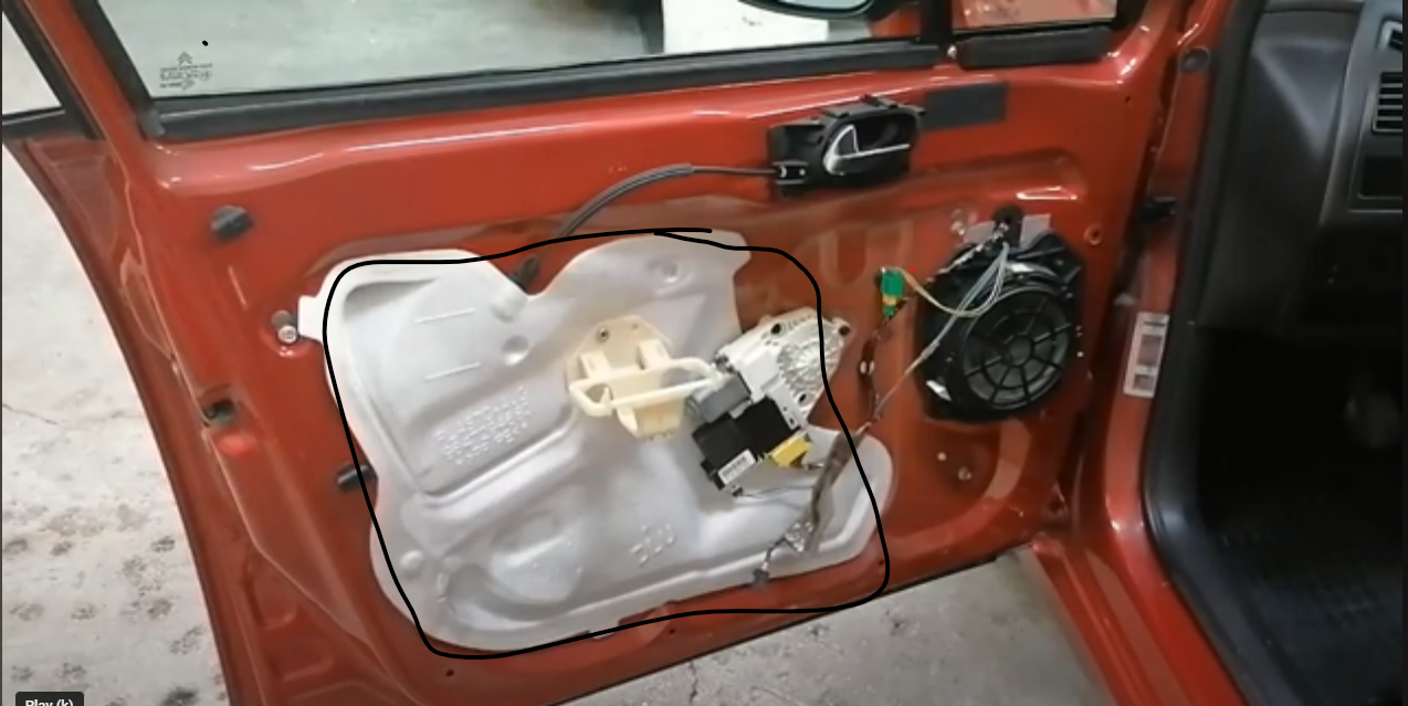

Ich habe mal ein Bild aus dem internet gefunden, ist ne Tür von einem C2, der Unterschied sollte nicht so groß sein.
Das Problem ist, sobald ich die  Türverkleidung ausbaue, sehe ich ja gar nicht den ganzen Kram bzgl. der  Scheibe.
Ich müsste ja diese "weiße Abdeckung" (siehe Bild)  rausschneiden.
Frage: Muss man das dann wieder "zukleben" oder ist das egal? Oder vielleicht habt ihr ja einen anderen Tipp, wie ich dieses nervige Quietschen wegbekomme.

Falls du die Tüverkleidung doch demontieren musst und da so weißes Zeugs klebt wie oben im Bild (müsste ein C4 I sein, kein C2), dieses nach Möglichkeit bitte nicht zerstören, sondern vom Rand aus vorsichtig (!) lösen, am besten nach Anwärmen mit einem Fön.
Das muss da nämlich wieder hin und sollte intakt sein ;)

Wie bekomme ich das weiße Zeug wieder hingeklebt?
Der Kleber der Dichtung ist eine recht zähe Masse, ähnlich wie Kaugummi. Du kannst sie mit dem Teppichmesser vorsichtig trennen und hinterher einfach wieder andrücken. Die Nieten der Halterung müssen ausgebohrt werden. Möchtest du das Werkstatt-PDF mit der Abrüstanleitung?

ich selbst habe vor Kurzem den Fensterheber bei einem C4 II B7 ausgetauscht. Das Problem mit der weißen Türdämmung ist, dass das cremeweiße Teil auf dem obigen Bild (beim C4 II ist das schwarz), an welchem das Modul mit den Fensterheberschaltern befestigt wird, genietet ist. Also entweder hast du dann eine Blindnietzange und erneuerst das komplett oder du wirst zwangsläufig drumherum schneiden müssen.
Mir hat im Übrigen folgendes Video sehr geholfen, da wird die Dämmung auch vorsichtig mit einem Cutter entfernt:
