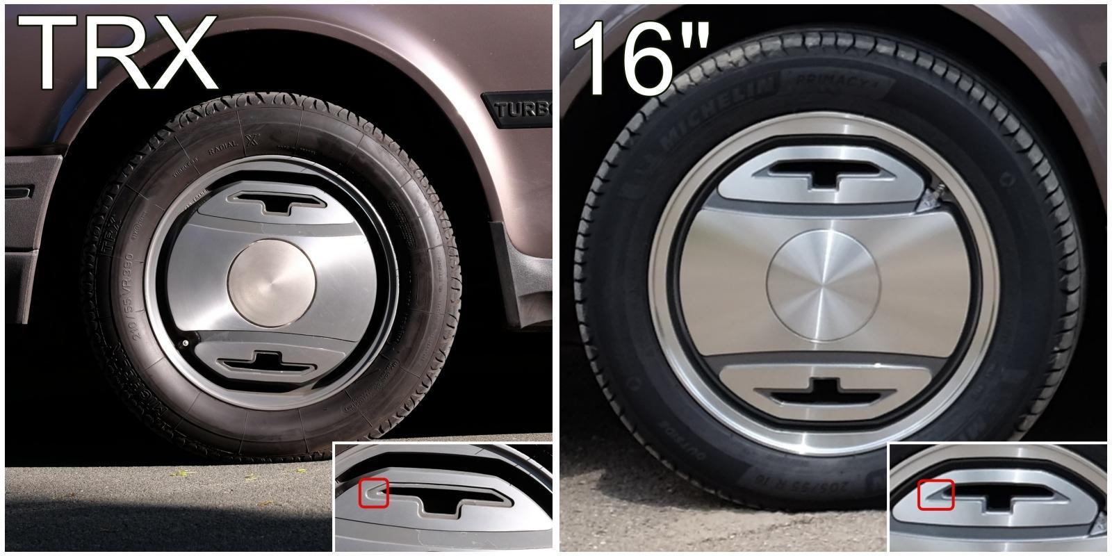

27. April 20233 J. Guten Morgen, ich fahre bisher die TRX- Turbofelgen auf meinem Sommerbreak und habe damit auch ein Hakenzeichen erhalten. Nun sind allmählich neue Reifen fällig und ich habe mich, da der Wagen im Alltag genutzt wird, wegen Preis, Verfügbarkeit und Fahreigenschaften der TRX auf den Wechsel auf Franks 16- Zöller mit aktuellen Reifen entschlossen. Um beim Prüfer gut vorbereitet zu sein, wäre der Scan des ein- oder anderen Briefs/Scheins von Nutzern, die die Eintragung schon hinter sich haben (falls die Felgen überhaupt eingetragen werden müssen), hilfreich. Mehr gerne per PN oder Mail. Bitte keine Diskussionen, dass die Felgen nicht originalgetreu sind, am Break nichts zu suchen haben oder was auch immer. Das hatten wir alles schon... Besten Dank im Voraus. Gruß Thomas

28. April 20233 J. Ersteller vor 24 Minuten schrieb Thorsten hat auch einen CX: Dann fährst du ja ne andere Reifengröße wie die TRX Reifen müsstest du eigentlich eintragen lassen um Probleme zu vermeiden , Ich würde meinem TÜV Prüfer erklären wenn er Schwierigkeiten macht Sinn zeitgemäße Nachbauten. Das ist eben die Frage- müssen die Felgen bzw. die Rad-/Reifen- Kombination eingetragen werden oder nicht? Eine schnelle Messung mit meinem Präzisionsmeterstab ergab keinen signifikanten Unterschied im Radaußendurchmesser. Der Abrollumfang und somit die Genauigkeit des Tachos dürften also innerhalb der Toleranzwerte sein (was Frank sicher im Vorfeld geklärt haben dürfte, wenn es eine ABE gibt). @ ACCM Oliver Weiß danke für den Link. Alleine die Vergleichsbilder sind schonmal hilfreich. Aber auch Du warst unsicher, ob die Felgen jetzt eingetragen werden müssen oder nicht. Hast Du da nochmal nachgehakt? Gruß Thomas

28. April 20233 J. vor 2 Stunden schrieb d_eric: Das größte Problem dürfte zur Zeit sein das die 16 Zoll Felgen nicht verfügbar sind. Sind das die von Frank? Irgendwie eine ziemlich uneindeutige Beschreibung… https://www.ebay-kleinanzeigen.de/s-anzeige/citroen-cx-gti-turbo-alufelgen-turbofelgen-rar/2427453163-223-8638
28. April 20233 J. vor 14 Minuten schrieb margia2: Sind das die von Frank? Irgendwie eine ziemlich uneindeutige Beschreibung… Da wird nur nachfragen helfen für 100% Sicherheit. Aber auf den Bildern der Basis ist neben dem Ventil eine Herstellerprägung sichtbar, die seh ich hier nicht.
28. April 20233 J. Bei Kleinanzeigen sind das TRX. Sieht man.... die 16 Zoll sind glänzen auch viel mehr
28. April 20233 J. Merkwürdige Beschreibung: „…günstigere Alternative zu aufgearbeiteten Originalen“.
28. April 20233 J. vor 7 Stunden schrieb ACCM cxtgi: Das ist eben die Frage- müssen die Felgen bzw. die Rad-/Reifen- Kombination eingetragen werden oder nicht? Eine schnelle Messung mit meinem Präzisionsmeterstab ergab keinen signifikanten Unterschied im Radaußendurchmesser. Der Abrollumfang und somit die Genauigkeit des Tachos dürften also innerhalb der Toleranzwerte sein (was Frank sicher im Vorfeld geklärt haben dürfte, wenn es eine ABE gibt). @ ACCM Oliver Weiß danke für den Link. Alleine die Vergleichsbilder sind schonmal hilfreich. Aber auch Du warst unsicher, ob die Felgen jetzt eingetragen werden müssen oder nicht. Hast Du da nochmal nachgehakt? Gruß Thomas Bei Neuwagen sind auch nicht alle erlaubten Felgen- / Reifenkombinationen eingetragen sondern nur eine. Beim Wechsel von Sommer- auf Winterreifen passt das dann schon nicht mehr (laut Schein). Dank ABE ist das aber dann wieder kein Problem. Dasselbe gilt für alte Wagen: ABE reicht. Und nein, ich hatte nicht mehr nachgefragt. Ich wurde mit dem CX noch nie kontrolliert, daher 0 Erfahrungswerte wie die Polizei das sehen würde (sofern die überhaupt so genau schauen würde). Auch bei der nächsten HU gab es 0 Nachfragen dank ABE und das H blieb drauf.
28. April 20233 J. vor 2 Stunden schrieb margia2: Sind das die von Frank? Irgendwie eine ziemlich uneindeutige Beschreibung… https://www.ebay-kleinanzeigen.de/s-anzeige/citroen-cx-gti-turbo-alufelgen-turbofelgen-rar/2427453163-223-8638 TRX. Kann man am T erkennen: bei TRX ist die Spitze des Querbalken nicht so spitz wie bei Franks 16".
