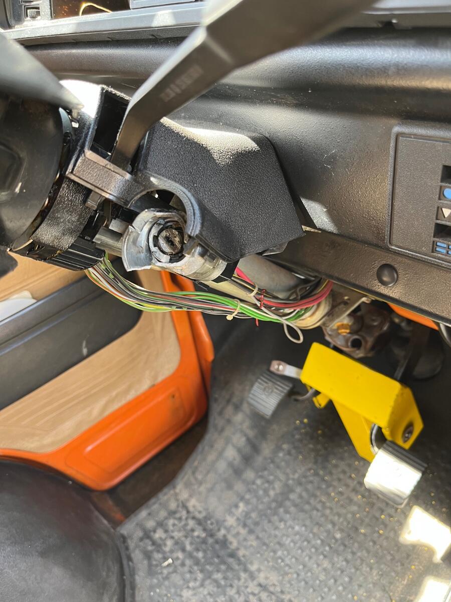

Das Thema Zündschloss verfolgt mich offenbar...
Man hat versucht, mir vor der Haustüre meinen VW T3 Bulli zu stehlen. Und hat das komplette Zündschloss ganz einfach abgerissen, nachdem fein säuberlich erst die Verkleidung abgebaut wurde. Um dann wohl frustriert festzustellen, dass ich eine solide Pedalsperre eingebaut hatte. Saupack, elendiges!!!

Der ist ziemlich original und hat weniger Rost als die meisten, aber als potentielles Diebstahlsopfer hätte ich den nie gesehen. Da im Bulliforum aber immer davor gewarnt wird, dass die Dinger gerne mitgenommen werden, hab ich mir irgendwann dann mal die Pedalsperre zurechtgezimmert. Offenbar mit Erfolg: zwar ist das Kupplungspedal verbogen und die Sitzverstellung geht nicht mehr, weil der Depp sich wohl mit aller Gewalt da draufgestemmt hat, aber immerhin ist das Auto noch da. Abgeschreckt hat die Pedalsperre aber offenbar nicht.
Auch witzig: ich hab den Diebstahlsversuch natürlich angezeigt. Die Streife kommt, bestehend aus einer Polizistin und einem Polizisten. Beide so um die 30. Während die Polizistin die ganze Zeit ihr Erstaunen nicht unterdrücken kann, weshalb man auf die abwegige Idee kommt, so einen ollen und vermeintlich wertlosen Bulli zu stehlen, ist der Polizist total begeistert vom Fahrzeug und sagt: Oh, so einen alten Bulli hätte ich auch total gerne…
So unterschiedlich kann die Einstellung zu Oldtimern sein, und dabei ist der Bulli auch erst 33 Jahre alt. Dank guter Verfügbarkeit des Ersatzteils und Eigenleistung ist das Schloss schon repariert. Für die Versicherung ne Nullnummer - unter der Selbstbeteiligung von 150,€…
