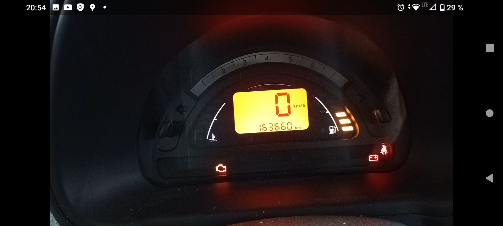

der C3 1,4i Bj2003 meiner Tochter springt nicht mehr an.
Schaltet man die Zündung ein, gehen wie immer die Kontrolleuchten zum Test an. Allerdings bleibt dann die Motorkontrolleuchte an und die Ladekontrolleuchte (Batterie) blinkt. Auch während Startversuch. Anlasser dreht normal. Sagt das etwas über den Fehler aus ? Er hat wohl vorher schon mal gestottert und ist kurz vorher schon mal aus gegangen.

Das blinken der Ladekontrollleuchte signalisiert nur den ECO-Modus und kann ignoriert werden.

Ja, habs jetzt auch gelesen, das es der ECO Mod ist, der erst raus geht, wenn der Motor gestartet wird. Anscheinend muss der laufen, damit der raus geht.....

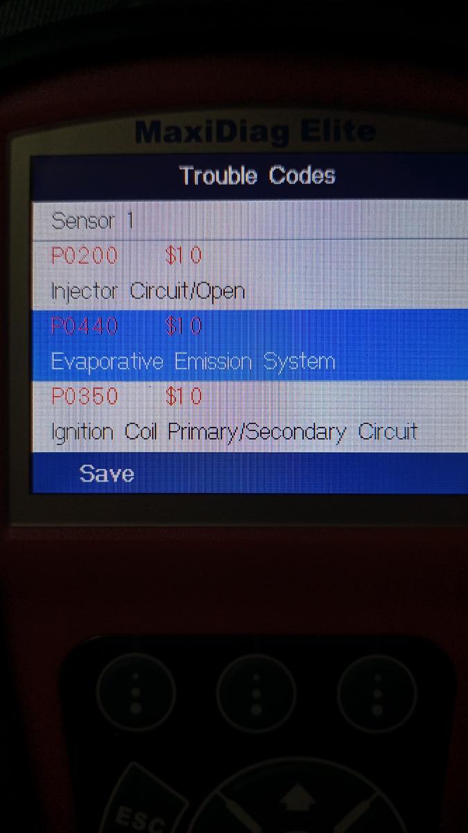

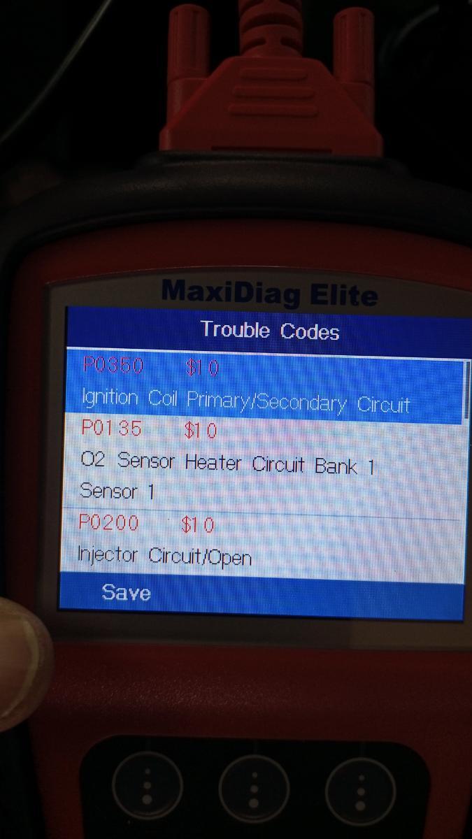

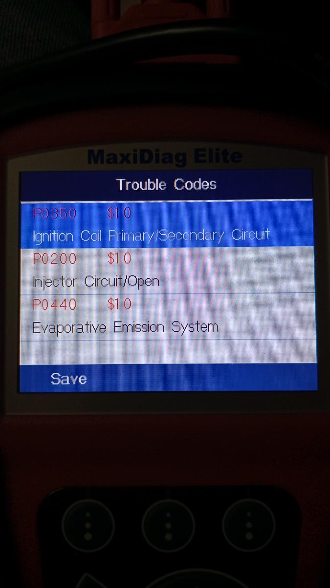

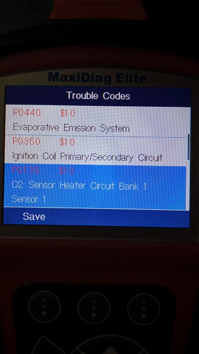

Nach dem Löschen und danach ein Startversuch kamen beim Auslesen noch die 3 Fehlercodes

Vor dem Löschen sah es so aus:
An dem C3 fehlt die 12 Volt Versorgung für die aufgeführten Bauteile!
Entweder ist die Motorschalteinheit/internes Relais defekt, Feuchtigkeit im Stecker vom Motorsteuergerät oder der Kabelbaum zwischen dem Mstg. und der Schalteinheit ist irgendwo unterbrochen.
0350  Zündspule
0200 Einspritzdüsen
0440 Kraftstoffdampfauffangsystem Fehlfunktion
 0135 Lambda Sonde
Abgezogene Spritleitung kommt kein Sprit.....
Was soll mir das jetzt sagen.......
Fehlermeldungen vielleicht die Folge einer defekten Benzinpumpe ???
