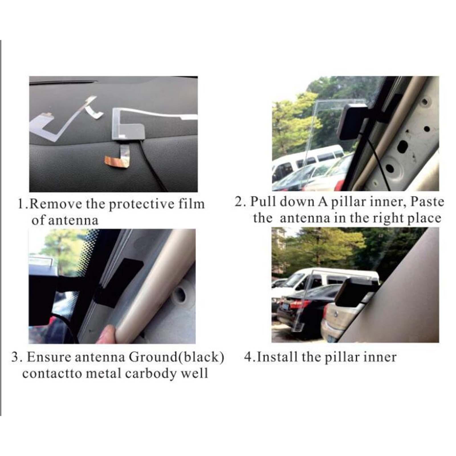

Entweder ich muss mich damit abfinden oder doch einen DAB Adapter einsetzen .
Das wäre auch eine günstige FM-Adapter Variante.
Würde mich mal interessieren wie gut die Receiver sind ?!
Hier stört mich nur die Klebeantenne im Fenster
https://www.ebay.de/itm/175713863609?hash=item28e95cc7b9:g:fKMAAOSws1tkVM1C&amdata=enc%3AAQAIAAAA0GfJRiUZFoHSwFp%2FS%2FIrshiHYIo9Oz9iniBywj1aC84MNsIczXSBiJ0zPfle%2FYRBxJXdvukuhWEpwjlRwdTwjLrj%2FBwgB1igX%2BpzY69wOlSkGtu1AhRLmPJIxPGDX5tFft4sG4ZgGKpMKKrIFrZlf5OCrBfRfRBoV%2FkKJDDI7s%2BaIOoXu9GMXLUXoSEctcxHmlM999hmvv5qkUtQbnHHg8mj5P0n50l1svogePUsxbVkEBvw05eHGbd4Urvk3DtNyMUFSfUc%2BZK2sRGvCB7blk0%3D|tkp%3ABk9SR-Ly4L7_YQ
Bearbeitet ( von Efly)
Die Klebeantenne ist üblich bei den DAB+ Radios, sofern du keine Kombiantenne oder zwei Stabantennen einsetzen willst.
Ob du allerdings mit so einem digitalen Kästchen gescheiten UKW-Empfang hinbekommst, ich bezweifle das. Und klanglich ist das auch so eine Sache, das Audiosignal wird leider meist bei den preiswerten Geräten über kleine 100nF Keramikkondensatoren geführt, zur Auskopplung der Gleichspannung. Und die sind nicht gerade optimiert für Audiosignale.

vor 5 Minuten schrieb Jensg:
Ich kann leider den Antenneneingang nicht genau erkennen bzw. welcher Antennenstecker passen würde .
Vielleicht könnte man ja auch eine bessere Antenne anschließen ?!

vor 12 Minuten schrieb Efly:
Mit einem Splitter könnte die Dachantenne weiter genutzt werden.
Der DAB-Antenne ist oft SMB F.
