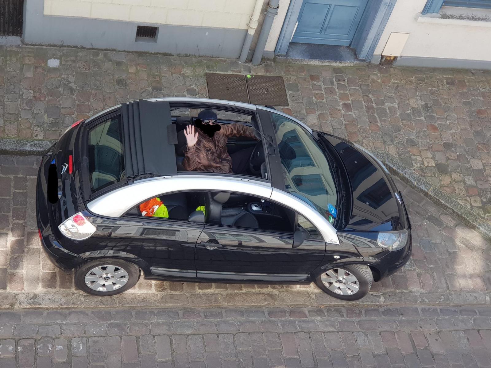

20230526_162313.jpg.d72a2e959ddefe095831b92a5c59c9c1.jpgSo liebe Pluri Freunde, meine Reparatur in Halluin ist erfolgreich abgeschlossen. Es wurde nur an der Dachhaut genäht, ein neuer Endgleiter vorne rechts eingebaut. Alles funktioniert jetzt prima. Wird sogar ein Jahr Garantie gegeben. Schön, dass die Sonne so kräftig scheint... bis morgen in Wetter oder am Sonntag in C-R.

vor 1 Minute schrieb Saint-Ex ACCM BAD:
Das sind ja 😎 Nachrichten!
Das 🐖 wird bestimmt gejubelt haben, daß es doch noch etwas "Speck" behalten durfte.
Bis morgen bzw. Sonntag.
Gute Fahrt!
Bearbeitet ( von ACCM Jumpy)
vor 21 Stunden schrieb Saint-Ex ACCM BAD:
Das ist ja schön, war dann ja ein "kleines Ding".
Ich wünsche dir lange lange Spaß daran.
