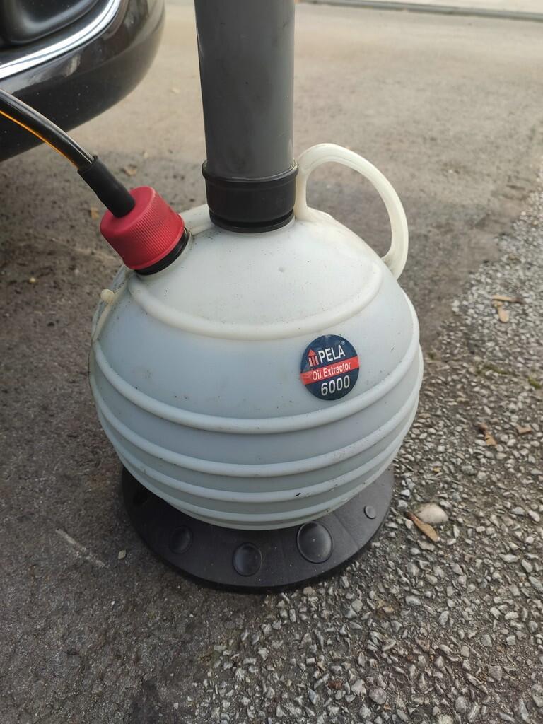

Wenn ich Deine Bilder sehe, werde ich glatt neidisch... Entweder war ich mit dem Schlauch  tatsächlich nicht am Anschlag (kein Zischen, aber wie soll das gehen, soll ich mit einem 4Kg Mottek nachhelfen ?🤪) oder Ihr fahrt alle nicht den BlueHDI mit der Kunststoffwanne...
Eigentlich ist die Sache aber ganz klar: bei einem klassischen Ölwechsel kommt immer so viel Öl raus, dass anschliessend ein 5L-NeuÖlKanister vollständig entleert werden kann und das FrischÖl erreich nicht mal das Maximum am Peilstab. Dabei wird aber auch der Ölfilter getauscht, (da ist noch Öl im Filter "inkludiert")  und es kommt auch noch Öl aus dem Anschluß, an dem dann der bereits entfernte Filter drangeschraubt war. Schlecht abzuschätzen, was das alles per saldo ausmacht.... Die Ölwanne hat ein Fassungsvermögen von 5,1L.

Pela funktioniert 1a. Muss an der Ölwannenform bei euch liegen. Obwohl der Ölmessstab ja zur tiefsten Stelle geht.
Ja, die PELA funktioniert auch bei mir, jedoch sehe ich in Deinem Fall knapp 6L, die Du da rausholst. Nicht zu vergleichen mit dem BlueHDI 180.
Mir fiel auf, dass der Schlauch nach dem Ölwechsel, obwohl normalerweise durchsichtig und ohne Öl darin, absolut undurchsichtig ist und so auch während des Absaugens keinerlei Kontrolle - sind Luftblasen bereits zu sehen? - möglich sind. Es ist nur eine akustische Kontrolle (Zischen) möglich, habe aber nichts gehört, was bedeuten könnte, dass Öl noch in der Wanne war ...
Dass der Peilstab zu der tiefsten Stelle geht, ist das jetzt eine Vermutung Deinerseits oder Tatsache? Auf welchen Motortyp (Deiner oder meiner) beziehst Du dich da?
Bearbeitet ( von DerSchweber)
Motortyp: siehe Signatur
Nach dem Zischen/Gluckern noch etwas in der Wanne "rumstochern".
Zieht die Pela schlußendlich nur noch Luft, ist das Öl raus. Der Schlauch noch schwarz. Normal.
Der Peilstab sollte schon den tiefsten Punkt treffen. Ist auch i.d.R. der Fall. Zumindestens kommt man durch das Rohr, bis zum Blech der Ölwanne. Bei dem "Stab" der Pela auch gut zu hören, dass man da auf Blech stößt. Bei Kunststoff mag das anders klingen.
