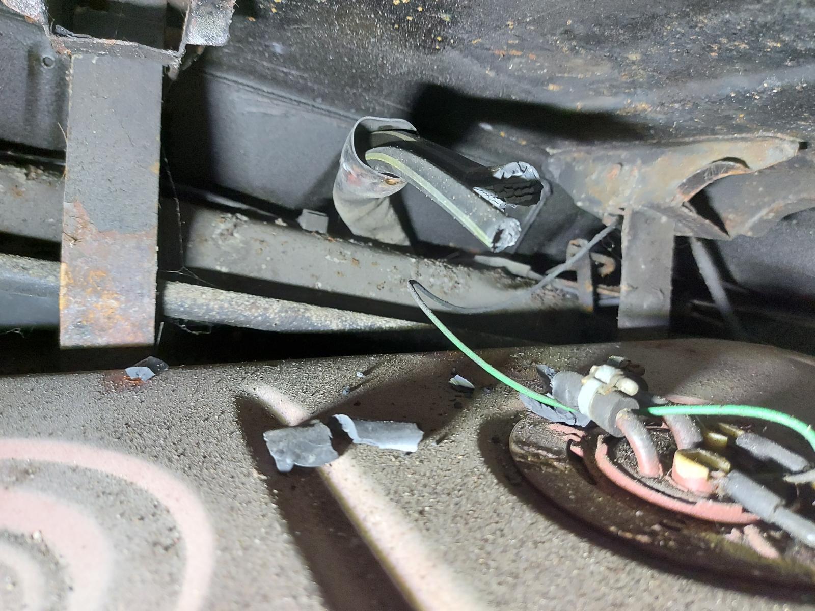

45 jahre alte Kleber Benzinschläuche jetzt am Ende

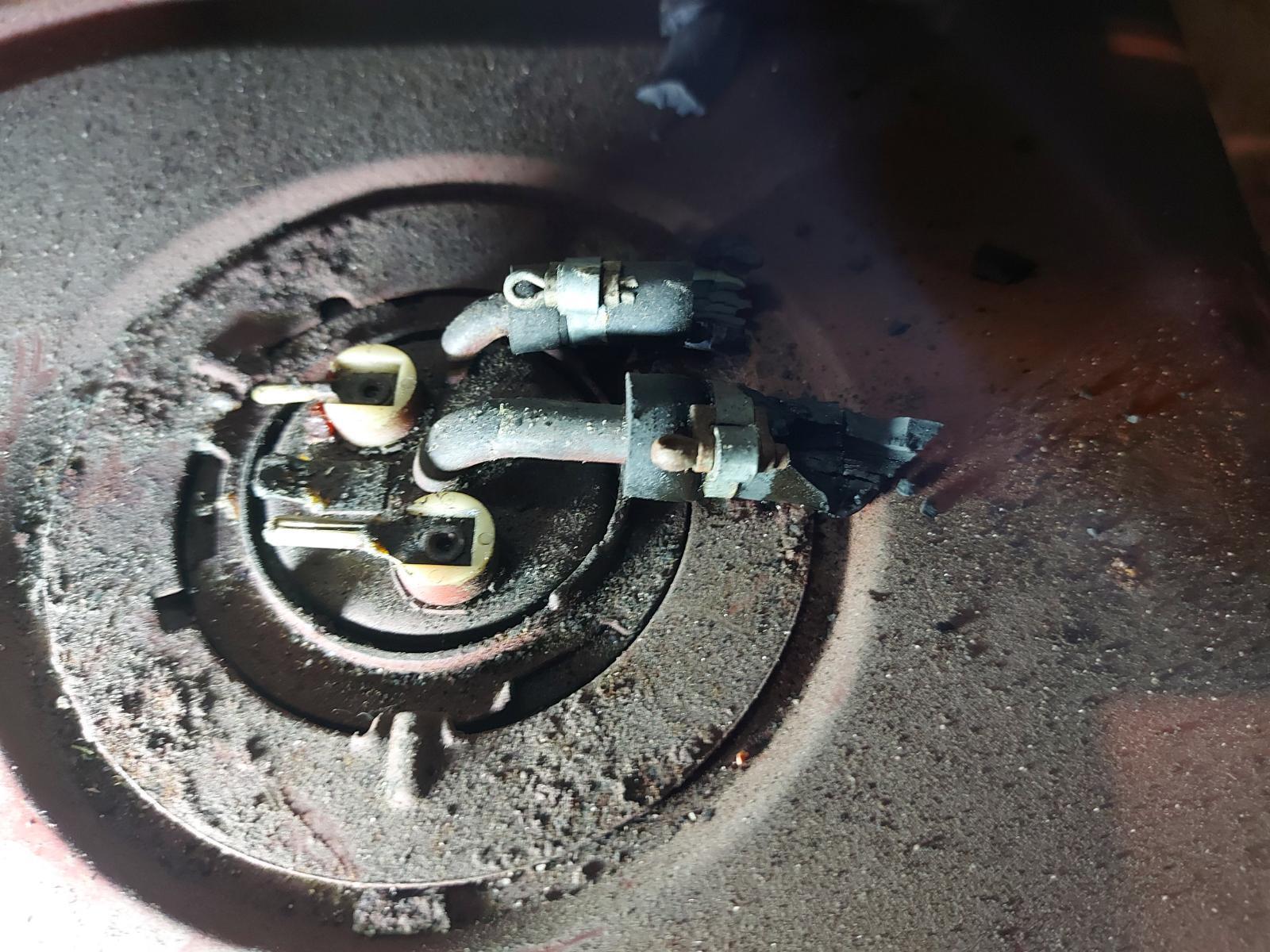

Nach wechseln einer Benzinpumpe beim CX 2400 Vergaser 78 `er Baujahr , wollte die neue auch nicht im eingebauten Zustand fördern. Nach dem Tip eines Forum Mitgliedes ,  - Tankentlüftung etc. hatte ich mich  kurzerhand daran gemacht den Tank aus zu bauen. Nägel mit Köpfen so zu sagen. Da man  freie Sicht auf so ziemlich alles  in diesem Bereich damit hat . Das hat sich gelohnt , die Kleberschläuche sind bestimmt noch  die ersten dort verbauten.
Somit ist eine eventuelle  Quelle , zumindest gefunden. Vielleicht waren die noch dicht  und sind erst "zersplittert " bei dem ablassen des Benzintankes . Den Einfüllstutzen hatte ich vor kurzen schon gewechselt. Den Tankentlüftungsschlauch noch nicht , liegt vor Ort . Somit sind die weiteren Benzinleitungen zu erneuern.
Leute, prüft eure Benzinleitungen , ehrlich gesagt bin ich sehr erschrocken gewesen und ja - eine regelmäßigere Wartung sollte auch das beinhalten.
Einfüllstutzen - Schlauch  war gemeint !
