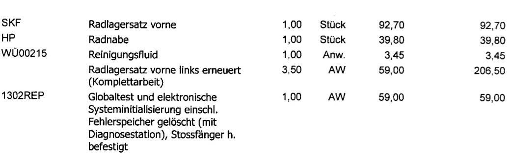

Also, so ganz kann ich eure Aufregung nicht verstehen. Ich habe jetzt mal die Rechnung hier als Bild abgespeichert und stelle sie hier ein. Bin immer noch der Meinung, dass das ein reeller Preis ist. Aber schaut selbst...
Natürlich ist selbermachen immer viel billiger. Aber das kann ja nun mal nicht jeder...

3,5h für einen Radlagerwechsel finde ich persönlich ziemlich überzogen, zumal die Nabe mit ersetzt wurde und somit sogar ein Arbeitsschritt entfällt. Die Teile waren nicht aus dem gepolsterten PSA-Karton sondern schnöde Aftermarket-Ware.

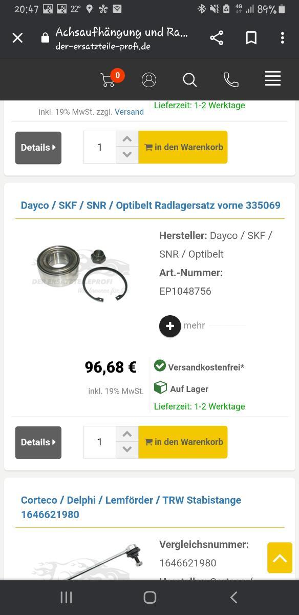

Das Radlager wird bei einem bekannten Online-Händler übrigens zum fast identischen Preis angeboten:Screenshot_20230604-204706_Chrome.jpg.403c687e5099af2de57909d77a40a8e4.jpg
Und weil ein Handwerksbetrieb seine Mitarbeiter bezahlen und den Betrieb erhalten muss, rechtfertigt das natürlich auch einen angemessenen Stundenlohn. Ein AW von 59,-€ erscheint mir dabei im Vergleich zu vielen anderen Werkstätten schon fast sozialverträglich.

...ganz einfach: Bei Originalteilen stünde auf der Rechnung eine Teilenummer und nicht "SKF"

3,5 Stunden für ein Radlager sind erstmal zuviel Zeit.
Sollte es nötig gewesen sein feste Schrauben mit erhöhtem Aufwand zu entfernen sollte das als Zusatzzeit auf der Rechnung stehen, also
Richtzeit Radlager + individueller Aufwand = 3,5 Stunden.
Spart Diskusionen und Vorverurteilung der Werkstatt ohne Hintergrundwissen des Fahrzeugzustandes
...ja, absolut richtig! Ich handhabe es in solchen Fällen zusätzlich noch so, dass ich den Kunden darüber informiere, sobald sich die Mehrarbeit abzeichnet.

Der "Ersatzteileprofi" ist für Originalteile eine günstige Quelle, aber für Ident eher nicht - den SKF-Satz bekommst Du bei den üblichen Verdächtigen um ca. 30€  herum (dafür wird's die Werkstatt aber nicht abgeben und einbauen, klar...). Und natürlich baut PSA nicht alles selber, allerdings haben die Hersteller in der Regel eine ziemlich rigide QA für zugelieferte Teile - und die kann in manchen Fällen trotz namhaften Teileherstellern auch für mich als Schrauber den Ausschlag geben, trotz deutlich höherem Preis OE zu verbauen.
Die Zeit finde ich indes auch prinzipiell diskussionswürdig, die PSA-Richtzeit für ein Radlager vorne in situ ist 1,8 Stunden. Allerdings steht da "AW" als Einheit, nicht Stunde; möglicherweise ist das in dieser Werkstatt nicht das gleiche, und würde auch den eigentlich zu günstigen "Stunden"-Preis erklären (zumal ich den letzten Posten für Lexia und Stoßfänger befestigen auch eher reichlich fände, wenn es dann wirklich eine ganze Stunde gebraucht hätte). Man muß aber auch ehrlicherweise sagen, dass 1,8h in einer Cit-Werkstatt sicher auch im Bereich um 200 netto auskommen.
Bearbeitet ( von jumpy_beifahrer)
Tatsächlich bedeutet in dieser Werkstatt AW eine Arbeitsstunde.
