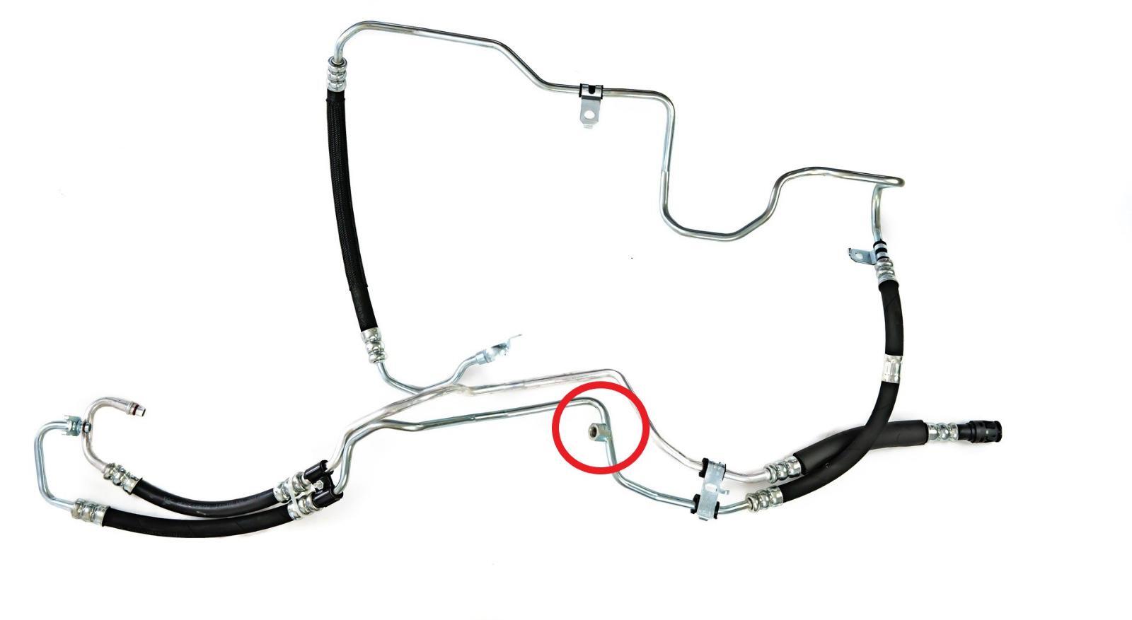

Zur Dauer der Aussetzer: Jeder kann in etwa einschätzen, wie lange eine Sekunde dauert, und die Aussetzer sind definitiv kürzer. Laut Teilekatalog konnte ich keinen Drucksensor finden. Allerdings ist an dem Leitungsbündel ein Sensor angeschraubt (siehe Foto).
Beim Einsprühen der beiden Stecker hinter dem linken Radkasten habe ich heute diesen Sensor bemerkt. Ich bin mir jedoch nicht sicher, ob es sich um den 5273A2 handelt...
