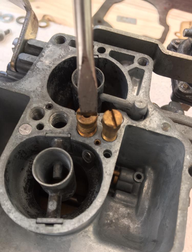

Gestern habe ich den Vergaser nun abermals ausgebaut, komplett zerlegt, nochmals im Ultraschallbad gereiningt und wieder zusammengebaut. Und dabei habe ich die zwei Fehler entdeckt:
der letzte Fehler (Fehler > er läuft gar nicht mehr richtig) lag an einer losen Hauptdüse mit Mischrohr der ersten Stufe (F45 Mischrohr, Düse 110). Ich hatte sie offensichtlich zu zart festgezogen und sie hat sich mehrere halbe Umdrehungen gelöst! Hier im Forum war ja schon mehrmals davon die Rede!

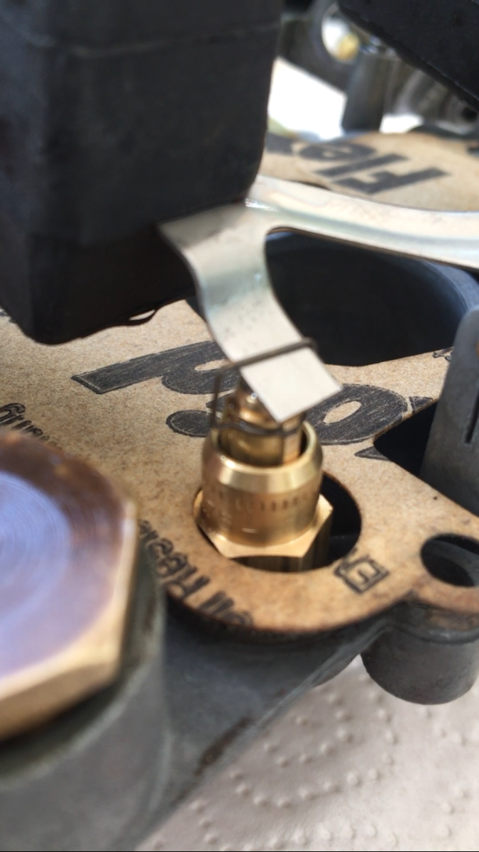

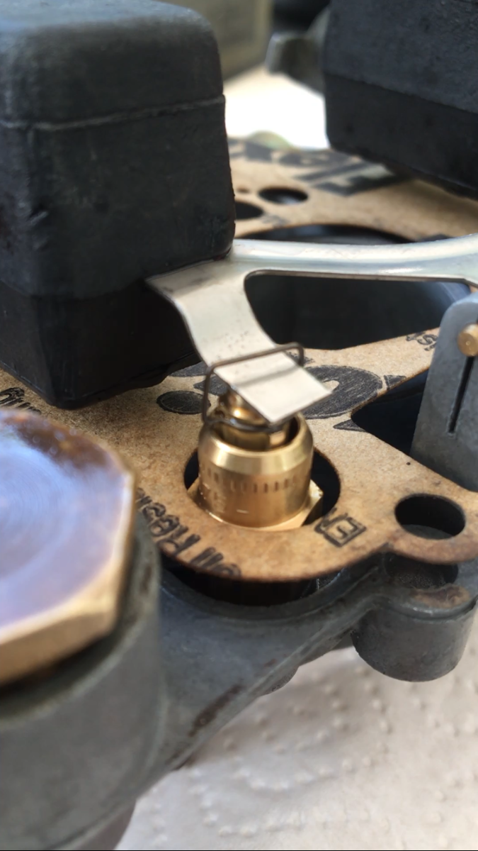

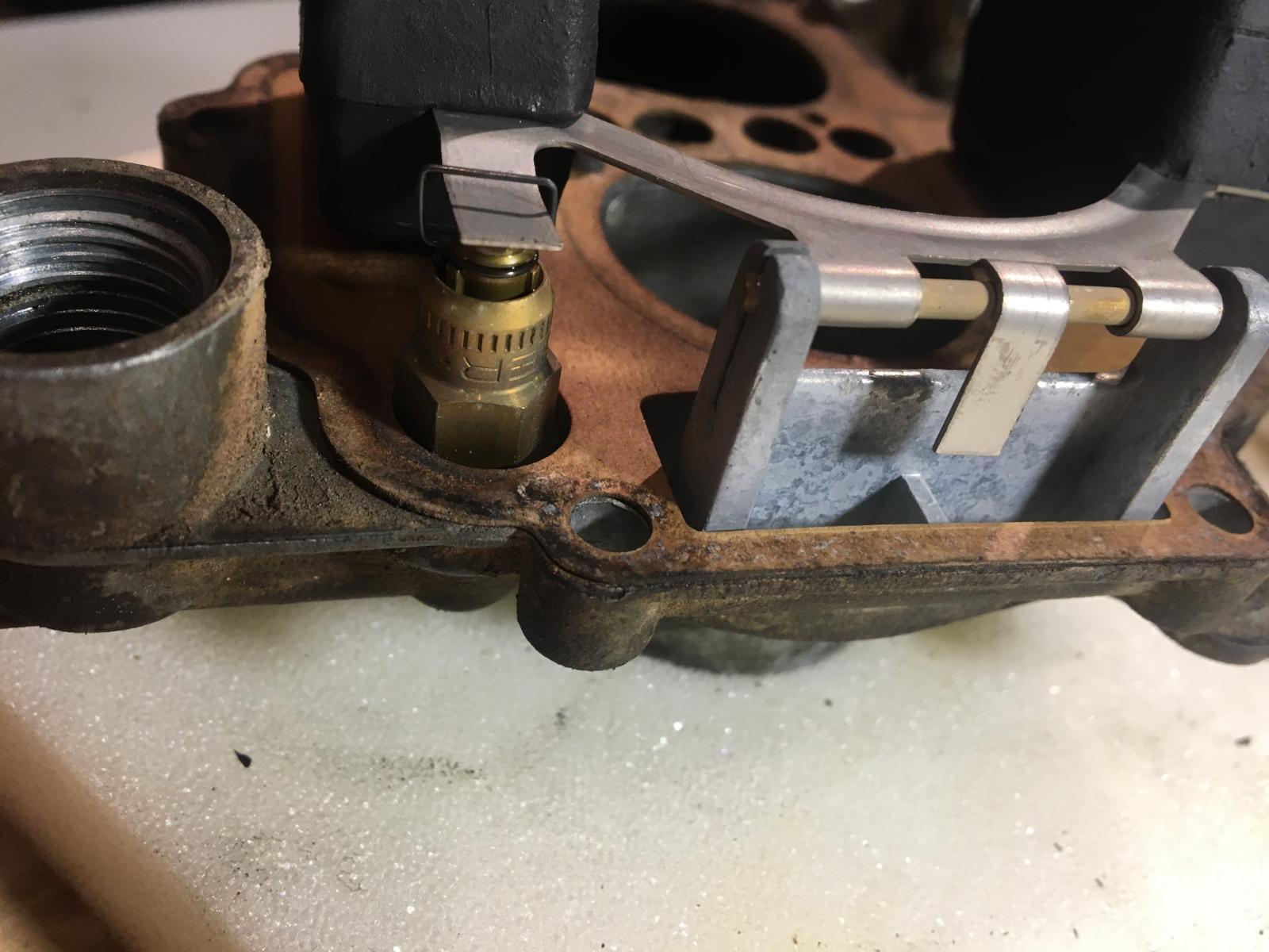

Der erste Fehler (er fährt nicht schneller als 130) lag, wie viele von Euch vermutet haben, am Vergaser, an der Spritzufuhr, an der Schwimmereinstellung! Ich hatte den Schwimmer auf die vorgeschriebene Höhe von 7 mm eingestellt und dabei die kleine Metalllasche, die in das Schwimmerventil eingreift entsprechend verbogen. Der Abstand stimmte nun, aber da die Lasche wie auf dem Foto unten zu sehen ist nach unten geneigt war, ging selbst bei ganz geöffnetem Schwimmer das Nadelventil nur teilweise auf. Eben nicht genug für die Benzinmenge, die der Wagen ab 130 benötigt hätte. Die Schwimmerkammer ist leergelaufen, die Leistung brach ab. Ich habe jetzt die Lasche des Schwimmers bei gleichem Abstand von 7 mm hinten wieder nach oben gebogen damit das Schwimmerventil ganz öffnen kann.
