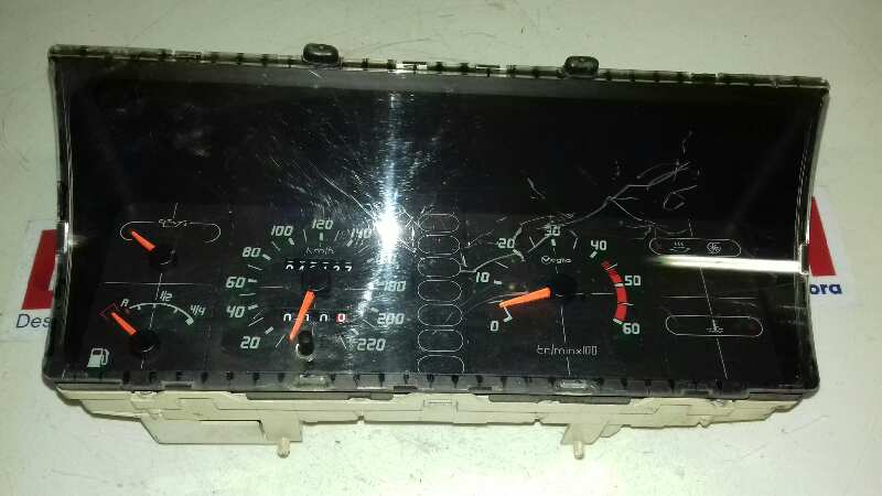

24. Mai 20233 J. Guten Morgen Citroen-Kenner und Freaks, nun habe ich anstelle der analogen Uhr in meinem BX einen nagelneuen Drehzahlmesser eingebaut. Ich betone, nagelneu, in der originalen Verpackung von Citroen. Habe das ganze ausprobiert, also (Stecker, braun, 3-polig im Motorraum, links unten an der Spritzwand mit dem ebenfalls braunen, 3-poligen Gegenstück vom OT-Geber/Sensor verbunden. Dann im Innenraum der blaue, 4 polige Stecker vom Kabelstrang gelöst (war also mit dem Kabelstrang ab Werk schon vorhanden) und an das gelbe Gegenstück des Drehzahlmessers angeschlossen. Zündung an, kurzes zucken des Zeigers des Drehzahlmesser, Motor gestartet und siehe da, Drehzahl wird als Leerlaufdrehzahl angezeigt. Klasse, prima. Denkste. Beim Gas geben geht der Zeiger bis ca. 2500 Umdrehungen und macht dann plötzlich einen Sprung auf 4000 - 4500 Umdr. obwohl ich nicht mehr Gas gebe. Gebe ich mehr Gas zeigt der Drehzahlmesser 5000 U an und kommt dann auf die richtige Drehzahl zurück. Auf ca. 4000 U. Also OT-Geber/Sensor am Getriebe neu gemacht, von Hella. Von Hell (nagelneu, richtige Teilenummer etc.) und richtig und bis Anschlag eingebaut. Also so tief es baubedingt geht. Motor gestartet und was sehe ich, gleiches Phänomen. Springen des Zeigers. Kennt jemand von euch dieses Phänomen, hat eine Idee, oder kann mir sagen/helfen, an was es liegen kann? Im voraus einen recht schönen Dank. Gruß, Jörg Knoch der am verzweifeln ist. Tel.: 06843/902643 Bearbeitet (24. Mai 20233 J. von JKnoch)

24. Mai 20233 J. Entweder stimmt das Signal nicht. Das kann mit dem einem Oszilloskop sehen. Eventuell reicht ein Multimeter mit Frequenzmessung. Oder der Drehzahlmesser ist defekt. Das kann man mit einem Signalgenerator herausfinden. Wenn man weiß, wie das Signal aussehen sollte. Vermutlich ist es fast egal, ob Sinus, Rechteck, Sägezahn etc., solange die Frequenz stimmt.
22. Oktober 20233 J. Ersteller War ganz einfach. Den neuen OT-Geber etwas nach oben heraus gezogen und schon funktioniert der nigelnagelneue Drehzahlmesser genau so wie er soll. Also den OT-Geber nicht wie hier im Forum schon beschrieben, so tief es geht in seiner Aufnahme versenken, sondern der OT-Geber muss einen bestimmten Abstand zur Schwungscheibe haben. Mein OT-Geber war nämlich auf der unteren Seite, von der Schwunscheibe, schon ein wenig angeschliffen. Aber nur 1 µm. Kein Messen und so weiter nötig. Denn es war klar, dass das ein mechanisches Problem ist, kein elektrische, elektronisches.
